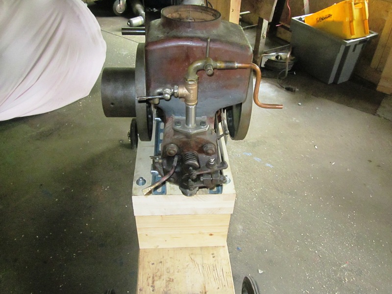

grüss gott, hier ein bild von meinem gasanschluss ... gruss wolle
- Bild 002.JPG (143.1 KiB) 1994 mal betrachtet
