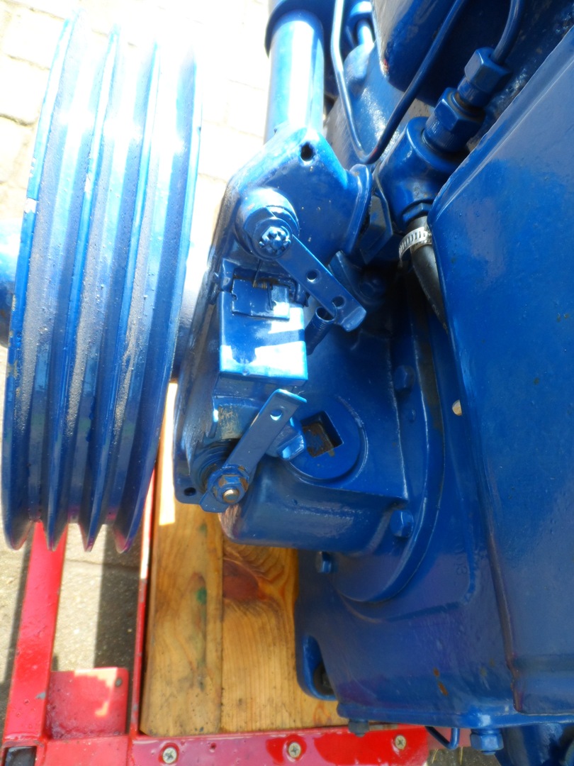

Moin,
ich suche Informationen über einen Farmann Motor. Der Motor hat leider kein Typenschild mehr.
Gibt es vielleicht ein Datenblatt um Typ und Leistung zu bestimmen? Außerdem hätte ich gerne
gewußt wofür die beiden Hebel am Reglergehäuse benutzt werden.

Dieser Farmann ist der Vorgänger vom Farymann Typ E, ich meine ab Mitte der 50er Jahre fing die Fertgiung des optisch fast identischen Typ E an.
Die Hebel dürften für Dekompression (oben, zum Betätigen einer Stößelstange) und Drehzahlverstellung (unten) sein.
Technische Daten habe ich leider nicht, nur "ungefähr 500ccm, und ungefähr 4,5 PS bei ungefähr 1500 U/min" (in Anlehnung an den Typ E)

Hallo ackerschiene,
erstmal Danke für Deine schnelle Antwort. Meine Forschungen haben ergeben das Farmann 1952 den Namen
in Farymann geändert hat. Dieser Motor hat sicherlich große Ähnlichkeit mit dem Typ E oder D. Aber wenn
man sich das Reglergehäuse ansieht ist da doch eine großer Unterschied festzustellen. Deshalb nochmal
meine Bitte, wenn jemand noch weitere Infos zu diesem Thema hat, bitte melden.

Eine Motornummer ist nirgends eingeschlagen? Darin ist meist die Typenbezeichnung und das Baujahr versteckt.

Hallo Uwe
Leider kann ich auch keine Motordaten Liefern aber die Motornummern stehen meist Rechts Oben neben dem Steuergehäuse.
Hast du denn Rausgefunden wofür die zwei hebel sind und hast du den Motor schon mal gestartett?
Hat der Motor eine Dekompressionshebel?
Würde mich über eine antwort freuen.

Hallo Lothar,
die Motornummer ist auf dem ersten Bild schwach erkennbar und lautet 35003.
Der eine Hebel ist die Drehzahlverstellung und der Andere ist zum Ausschalten.
Einen Dekompressionshebel existiert nicht. Zum Starten wurde ein Ventil mit
einem Stück Holz ausgehebelt und nach einigen Umdrehungen wieder freigegeben.
Der Motor sprang dann auch gut an.
Das der Farman ohne Dekompressionseinrichtung ausgeliefert wurde kann ich mir
nur schwer vorstellen. Deshalb komme ich ohne Bedienungsanleitung oder Ersatzteilliste
nicht so recht weiter.

Wegen den Hebeln: wahrscheinlich ist einer für die Dekompression und einer für die Drehzahl
Wegen den Motordaten: ich kann zwar nicht weiterhelfen, aber nimm mal Kontakt mit der Firma Farymann Diesel auf. Vielleicht hat jemand eine Idee
Mfg Nico

Hallo an alle,
es gibt neue Erkenntnisse. Der obere Hebel ist zum Abstellen des Motors und der untere
ist die Drehzahlverstellung.
Beim Treckertreffen in Hänigsen war ein Farymann Motor bei dem die Dekompressionseinrichtung
im Ventildeckel verbaut war. So war das auch wohl bei diesem Motor.
Betriebsanleitung, Ersatzteilliste, usw sind noch keine aufgetaucht. Suche also immer noch.
Jürgen
