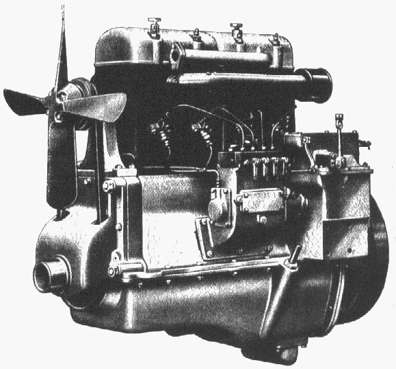

- MWM SS 115 V, das ist die Fahrzeugvariante des Vorgängermodells
- SS115v.jpg (77.13 KiB) 2723 mal betrachtet

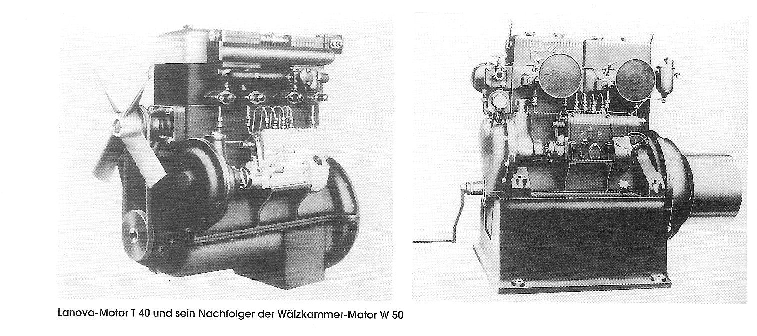

kann ein paar Daten vom Güldner W 50 beitragen
Motortyp W 50 und W 50 mit verst. Kurbelwelle, Verbrennungsverf. Wälzkammer
Leistung in PS..........45.....56
Zylinderzahl.............4..... 4
Drehzahl U/min.....1200. 1500
Bohrung mm...........105 ..105
Hub mm............... 150...150
Hubraum ccm....... 2598. 2598 ..... !!!!
Gebaut ab............1938..1938
##Daten vom Datenblatt übertragen, richtig wären etwa 5200 ccm gewesen.##
Fazit: Traue keinem Datenblatt das du nicht selber nachgerechnet hast, oder "Alle Angaben ohne Pistole" wie beim Lotto.
Gruß vom Maschinenhaus

Da ist bei den Güldner W50-Daten ein Zahlendreher oder Rechenfehler drin: der Hubraum beträgt nicht 2598ccm, sondern ziemlich genau 5200ccm. Das relativiert natürlich die Sache mit der Hubraumleistung. Zum Vergleich noch: Hanomag D52: 5200ccm, 40PS, aber bei 1200U/min.
Grüße ausm Barnim!

Stimmt, die hohe Literleistung hätte mich eigentlich stutzig machen müssen... 50 PS bei 1500 min-1 aus 2,6 l Hubraum ist selbst heute ohne Turbo noch nicht machbar.
