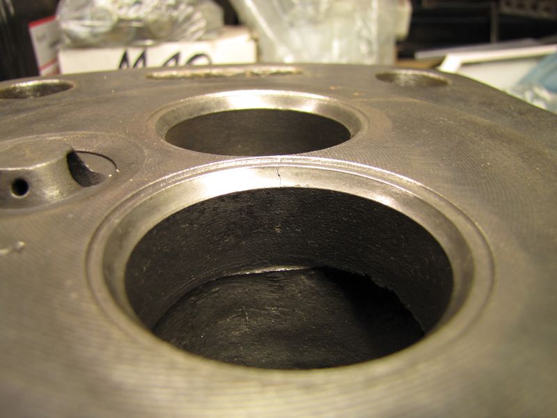

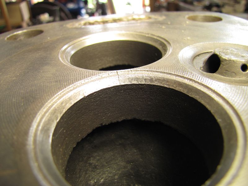

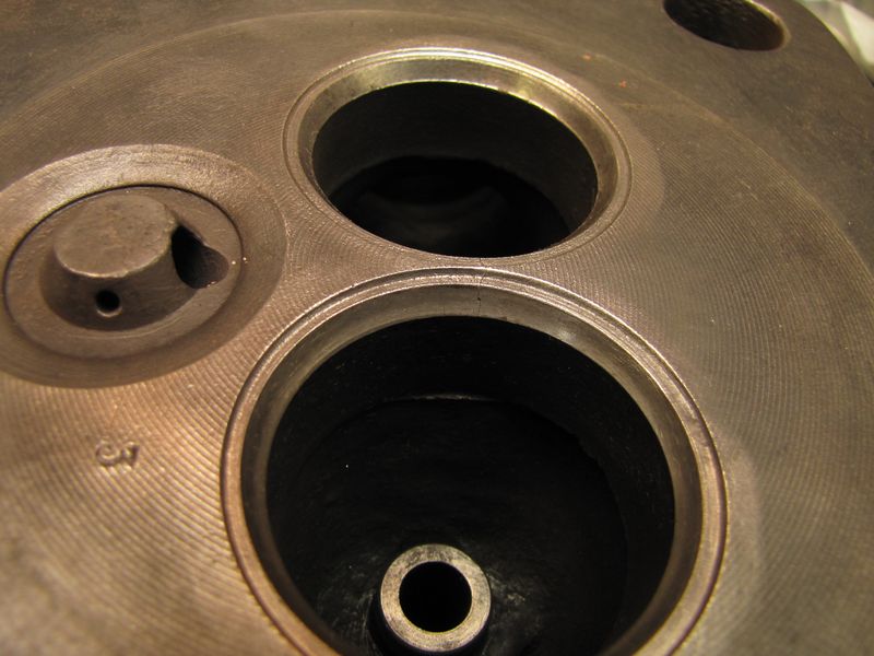

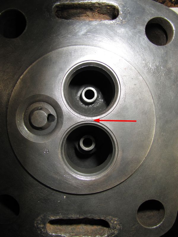

Schaden am Zylinderkopf
bei der ersten Überholung des Zylinderkopfes habe ich einen Riss im Steg zwischen den beiden Ventilsitzen festgestellt (erstes Bild, roter Pfeil).
Der Riss ist durchgängig zwischen den beiden Ventilsitzen und geht bis max. 5mm unterhalb der Ventilsitze in den Steg hinein.
Hierzu würde ich gerne Eure Meinung hören: Kann ich das so lassen? Lässt sich das überhaupt reparieren, evtl. mit schweißen, plan drehen, fräsen der Ventilsitze? Oder ist ein anderer Zylinderkopf fällig?
Noch ein Hinweis: Der Motor wird bei mir -wenn ich ihn wieder zum laufen kriege- nicht im produktiven Einsatz tätig sein, sondern als reines Schaustück hin und wieder mal privat oder auf einem Oldtimertreffen laufen.

Re: Fragen zum Deutz MAH 516 (und auch allgemeine Fragen)
Hallo, wie schon erkannt gibt es 3 Möglichkeiten
1. Zylinderkopf gegen einen besseren tauschen
2. deinen Zylinderkopf schweißen lassen, dabei werden auch gleich die Ventilsitze mit aufgeschweißt und neu eingefräßt
3. es so versuchen
An deiner Stelle würde ich es ersteinmal mit diesem Kopf versuchen. Klappt es nicht, ist ein Zylinderkopf immer noch schnell getauscht. Läuft er so hast du mehr Zeit dir einen anderen besseren zu besorgen, denn der Riss wird sicher weiter kriechen und im laufe der Zeit größer werden.
Sind die Ventile nur mit Schleifpaste auf die Sitze eingeschliffen?
Wenn ja würde ich dir empfehlen sie noch einmal auszubauen, die Ventilsitze ordentlich mit einem Ventilsitzfräßer zu bearbeiten und die Ventile auf einer Schleifmaschine schleifen zu lassen. Danach beides aufeinander mit Schleifpaste einschleifen.
Dadurch bekommst du wieder eine ordentliche Auflagefläche an beidem was bei dem Riss nicht schaden kann.
3. es so versuchen
Hallo VerdampferSammler,
erst einmal vielen Dank für Deine ausführliche Antwort und Deine Einschätzung!
Das ist auch alles noch auseinander gebaut, ich werde das dann dem Motoreninstandsetzer zusammen mit der Laufbuchse geben, wenn ich soweit bin.
Derzeit ja. Ich habe nur mal auf die Schnelle ein bisschen eingeschliffen, um zu schauen, wie das raus kommt.VerdampferSammler hat geschrieben:Sind die Ventile nur mit Schleifpaste auf die Sitze eingeschliffen?

Die Ventilsitze nachfräsen, bzw. den Ventilteller nachschleifen kann man mit dem entsprechenden Handwerkszeug auch selbst bewältigen.
Hans
, von daher wird dieses Hobby bei mir wahrscheinlich überschaubar bleiben).
Schon klar, nur habe ich so Werkzeug leider nicht und ich schätze mal, dass es sich für mich auch nicht lohnt, es anzuschaffen (ich habe leider nicht so viel Platz für Motoren und Maschinen, wie andere LeuteVerdampferSammler hat geschrieben:Die Ventilsitze nachfräsen, bzw. den Ventilteller nachschleifen kann man mit dem entsprechenden Handwerkszeug auch selbst bewältigen.
Bei mir hat es sich schon rentiert diese Werkzeuge zu besitzen
