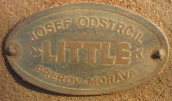

Hallo, hab vor kurzen einen Motor mit der Bezeichnung "Little" und dem Hersteller " Josef Odstrcil". Er ist luftgekühlt und hat eine offene Kurbelwelle. Hat einer von Euch näherer Infos über diesen Motor / Hersteller? Gruß Klaus

Sieht das Schild auf dem Motor so aus?
Solch ein Motor kommt aus dem Gebiet der heutigen Tschechei.
Er hat Hochspannungszündung, Aussetzerregelung, Einlaßventil ist selbsttätig und die Regelung arbeitet mit dem Auslaßventil.
Im Original haben diese Motoren keinen normalen Vergaser, sondern wie z.B. bei den Amanco Motoren einen großen flachen Benzintank in dem die Oberfläche des Kraftstoffes viel Kontakt zur Luft hat. Dabei kann genug Benzin vergasen um zündfähiges Gemisch herzustellen.
Über die Drehzahl und die Leistung kann ich leider keine konkreten Angaben machen.
Hast du diesen Motor gekauft oder gesehen? In deiner Anfrage fehlt das passende Wort. 8-)

Hallo, ja der Motor trägt das gleiche Schild. Ich hab ihn vor kurzem gekauft und zum Laufen gebracht. Mich würde vor allem interessieren, wann dieser Motor gebaut wurde. Gruß klaus :D

Ich glaube Bilder wären bei der Bestimmung des Baujahrs sehr hilfsreich.
