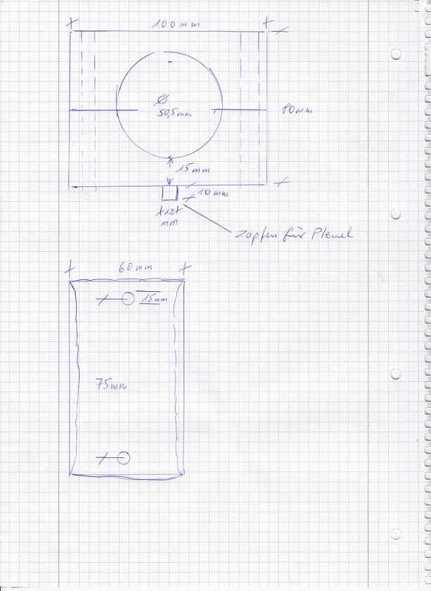

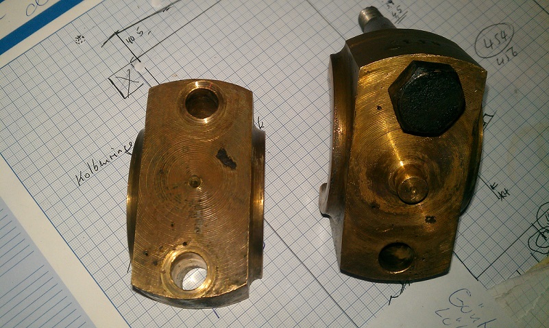

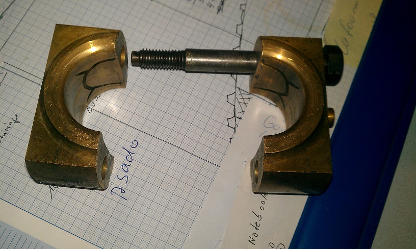

Hier die Fotos des Lagers habe eine PN geschickt.

Jetzt habe ich die Pleuelstange und Kurbelwelle gemessen.
Durchmesser Kurbel etwa 40Ømm
Breite Pleuellager etwa 46mm
Flansh auf Kolbenstange Breite 40x90mm
Bolzen Loch 13mm, Abstand cc ist 61mm.
Viel kleinere als die oben abgebildete Wariant.
Kolben hat Ø 99,8mm ganz unten. Sehe Fotos bei andere Inserat.
So wer hat die Abstand Flansch bis mitte Lager hier??
Grüsse
Dag

Noch fragen.
Wie lauft Öl im Pleuellager ein?
Habe von die Bilder und Zeichnungen dankend eine gute Idee wie es aussehen muss. Die richtige Abstand von Flanch Kolbenstange bis Mitte Pleuellager finde ich bei Montage von Kolbe mit Stange in O.T.
Dag
