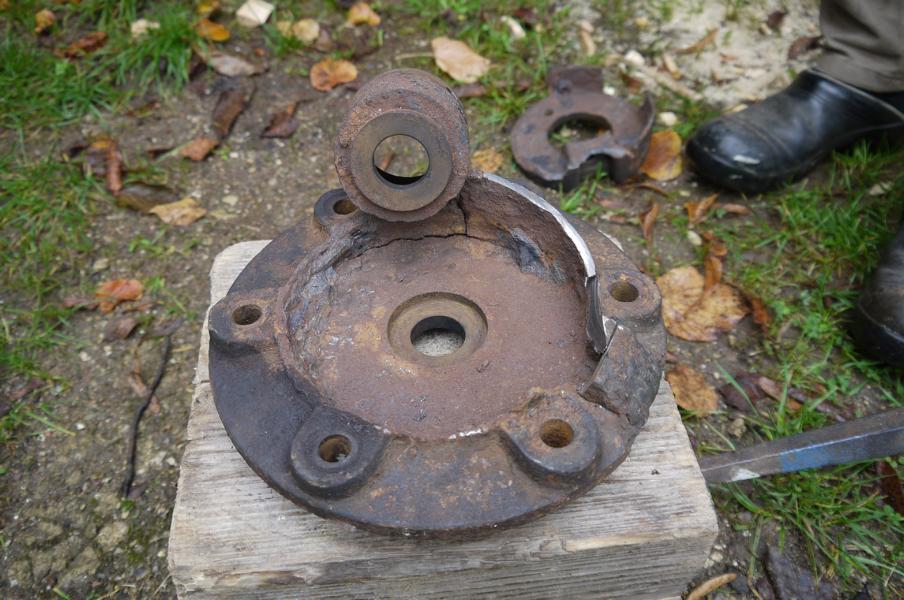

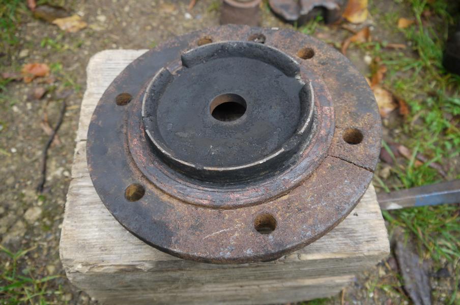

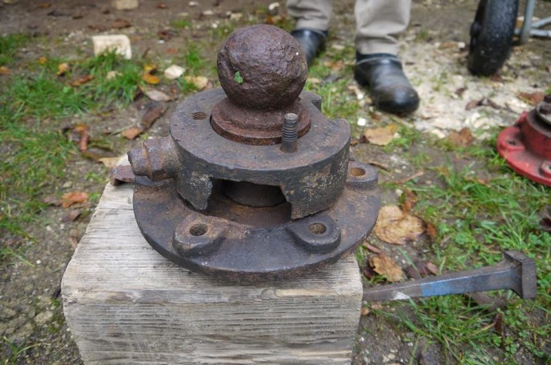

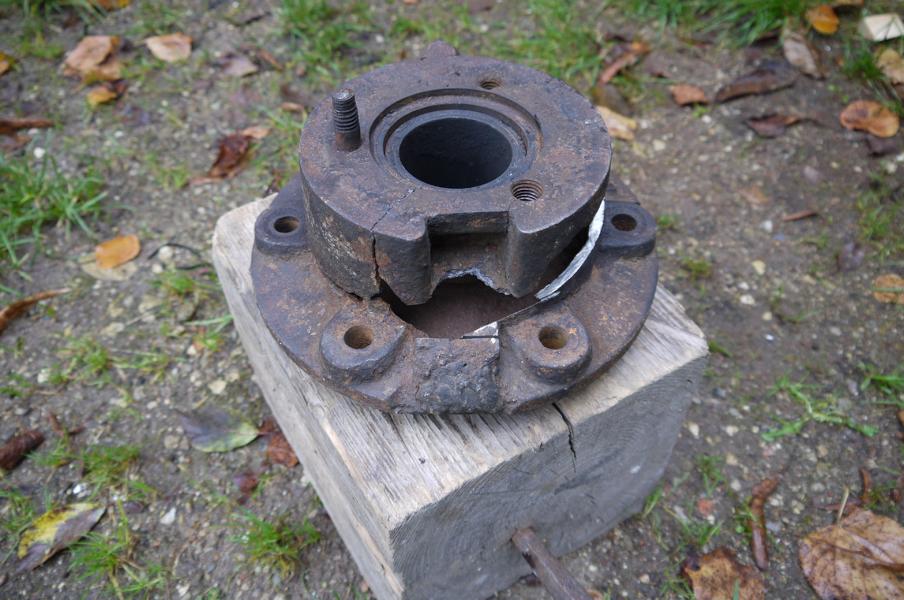

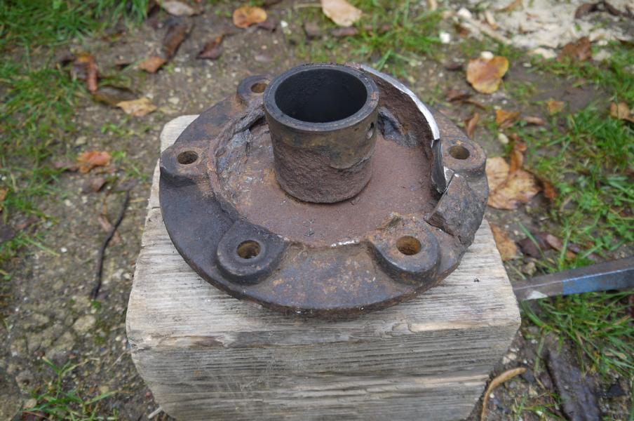

Moin, ich kaufte einen Ecke -Restmotor in der Hoffnung, dass der Zylinder besser als bei meinem ist. Leider zeigt sich bei Licht, dass der Kühlwassermantel auch nach außen durch geht, nur noch nicht so schlimm wie bei meinem.
Weil der Kopf total durchgerostet war, habe ich ihn geöffnet, um zu sehen, wie es drinnen aussieht.
Das Auseinandernehmen ist fur mich an einem neuen Motor mit am interessantesten - da kommen die Fragen: Warum haben die das so gemacht, wie haben die das gemacht?
So auch bei diesem Kopf:
Zunächst habe ich mit einen leichten Hammer Prellschläge gegeben, damit vorhandene Risse weitergehen, wass nicht brechen wollte, habe ich getrennt. An zwei Stellen zeigten sich um die Brennkammer gleichmäßige Ringspalten, die kein Bruch sein konnten
Ganz offensichtlich sind die Brennkammer und der Deckelboden zusammengesetzt worden.
Die Frage ist nur, ob das gemeinsam eingeschrumpft ist oder eingegossen wurde.
Ob der Deckelboden auch eingesetzt sein kann? Es läuft eindeutig ein Riss um den Flansch, eine Trennfuge ist nicht zu sehen
Was meint Ihr, wie wurde das gemacht?
gruß, Burgfried
gruß, Burgfried

Hallo Burgfried.
Nach meiner Meinung sieht das so aus, als dass die Brennkammer tatsächlich hinterher eingesetzt wurde. Könnte auch eingeschrumpft worden sein, da die Kammer ja zum Glühkopf hin dichten muß.
Die Kammer hat man wahrscheinlich nicht mit angegossen, weil das sonst gießereitechnisch nicht anders zu machen war (Kernlager).
Auf einem Bild kann man einen runden Kühlwasseranschluß sehen, auf der gegenüberliegenden Seite ist eine Aussparung. Wofür ist denn die Aussparung?
Um eine gute Kühlung zu gewährleisten, müssten 2 Anschlüsse vorhanden sein.

Moin, Jörg,
In der Aussparung sitzt die Düse.
der Kühlwasserübertritt aus dem Zylinder erfolgt über eine!!! Bohrung, direkt unterhalb der Düse - das ist das Loch, das den symetrischen Lochkreis stört.
Was mich irritiert:
Wenn die Brennkammer nachträglich eingesetzt ist, muss sie nach unten abdichten, zur Bohrung für die Düse und nach oben zur Glühnase - und das in einem Bereich, in dem heftige Temperaturunterschiede zu erwarten sind.
Wenn der Motor länger steht, läuft das Kühlwasser ab (Durchlaufkühlung von Außenbords - deshalb die Seewasserkorrosion), dann wird der Motor angeheizt und es ist noch kein Wasser im Kopf, wenn der Motor dann läuft, wird kaltes Wasser in den warmen Kopf gepumpt - mich wundert, dass das dicht bleibt.
Hast Du eine Idee, wie man das "Pfuschen kann?
Ich spiele mit dem Gedanken, den Boden so weit abzudrehen, bis der Wasserraum einigermaßen plan ist und dann eine Schweißkonstruktion aufzusetzen. meine bedenken sind nur, dass der Deckelboden zu schwach sein wird um Druck von der brennkammer zur Abdichtung aufzunehmen.
Was mich irritiert:

ist das Rohr welches auf dem letzten Bild zu sehen ist fest mit dem Kopf verbunden oder ist es lose?

Moin, das "Rohr" ist lose, es ist das, welches im zweiten Bild zu sehen ist.

Also wenn du echt Spaß und Zeit hast das wieder hinzufrickel würde ich das probieren.
Ein Gussrohr der Dimensionen gesucht und nen Ring gedreht. Den Kopf so ausdrehen das das neue Rohr durch die Planflächen der Schrauben zentriert wird.
Oben ein Deckel drauf...wie die Düsenaufnahme aussieht entzieht sich meiner Kenntnis.
Das Ding glühen und versuchen zu schweißen ( das vielleicht vorher schon mal testen). Einen Warmhaltekasten gebaut und langsam runtergekühlt.
Schlimmer kanns nicht werden
PS: wenn´s mal heiß her geht dann sicher mit anderem Schuhwerk?
