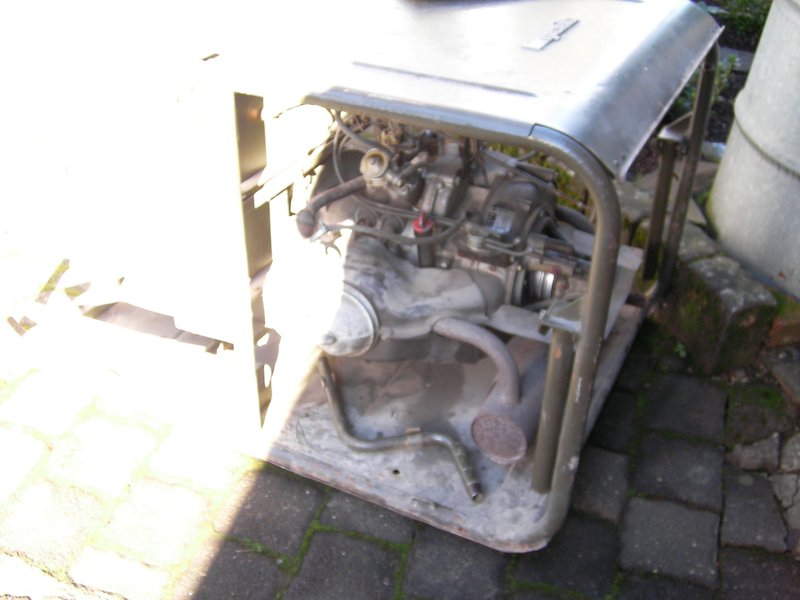

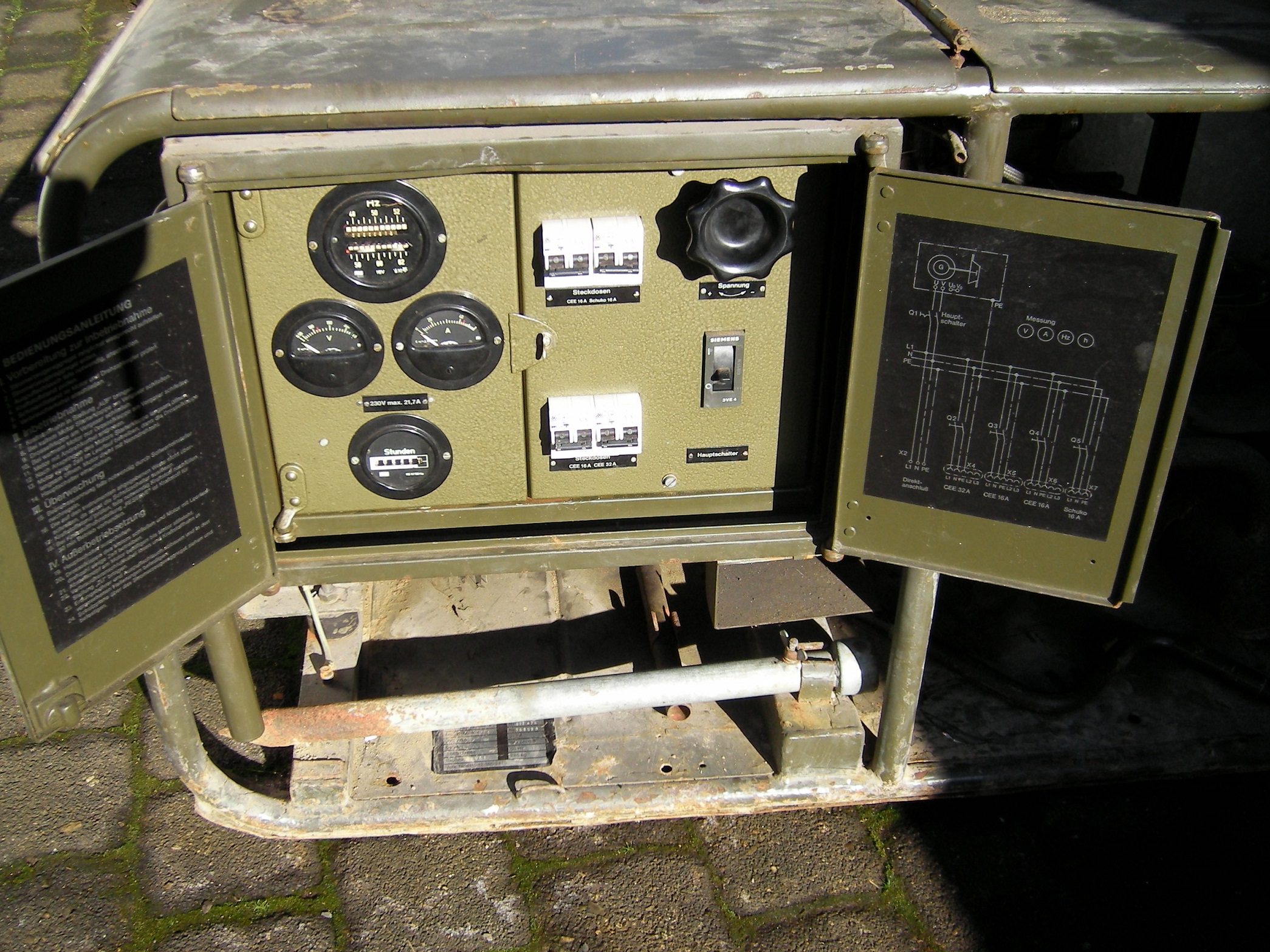

Ich habe seit ein paar Tagen ein BMW-Boxermotor-Bundeswehr-Aggregat mit Piller-Generator. Nach einem Nachmittag läuft der Motor sehr schön, der Generator aber stellt sich tot oder er ist es sogar....
Den Trick mit den Hammerschlägen habe ich versucht, ich wollte aber nicht aus dem einphasigen Generator einen fünf-phasigen machen, also war ich sicher zu zaghaft, ausserdem hat das Teil keine 40 kVA sondern nur 5, cos phi 0,8 - also 4 kW.
Kann mir jemand sagen, wo genau ich was anschließen müsste - im Stillstand oder im Betrieb - um den Generator neu zu magnetisieren ?
Er hat erst 600 Stunden, riecht nicht verbrannt und sieht auch nicht übel aus, also hoffe ich, dass er noch ok ist.

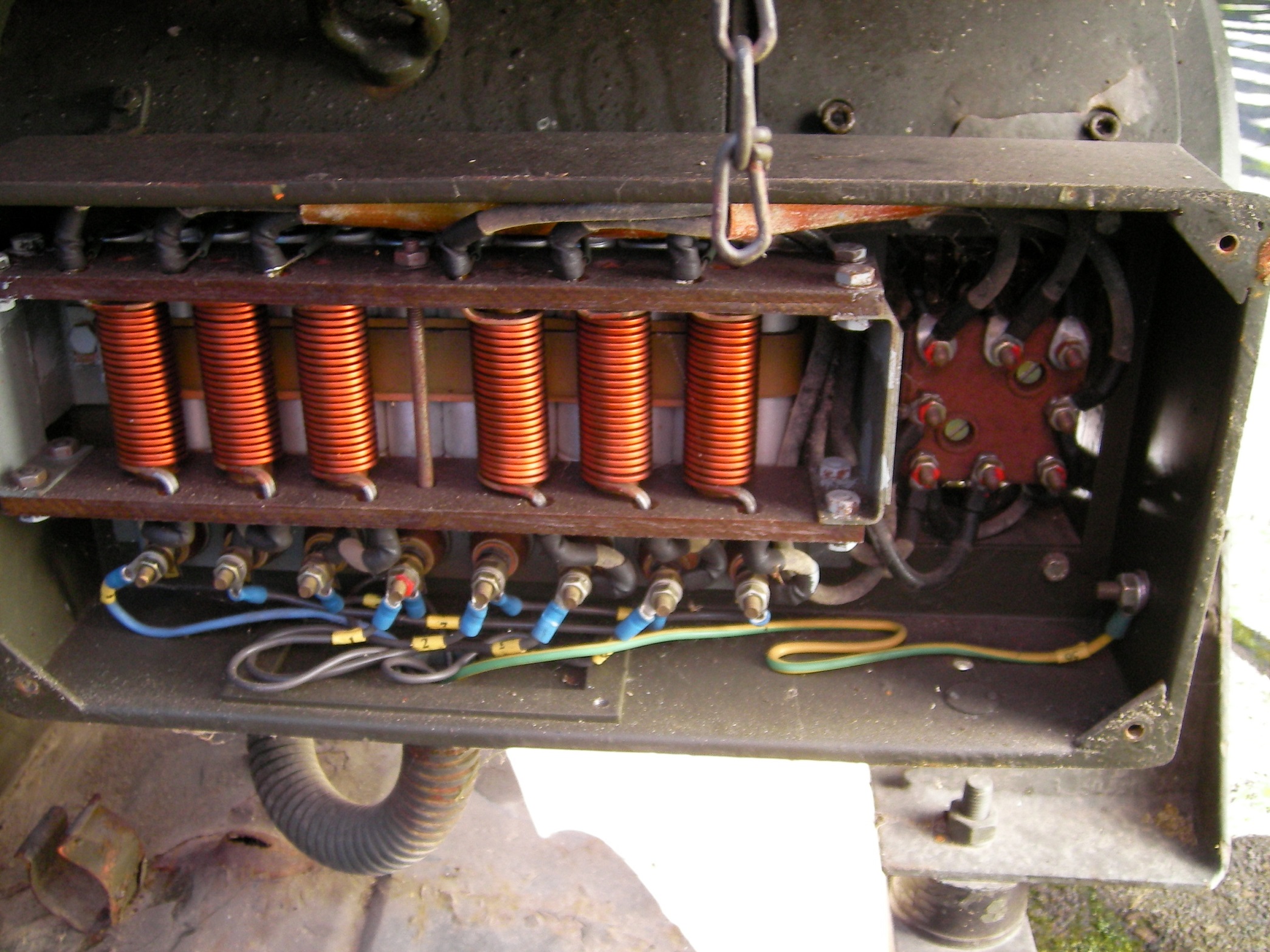

Spulenkasten am Generator selbst
Danke und Gruß
Uwe

zusammen mit den Wicklungen

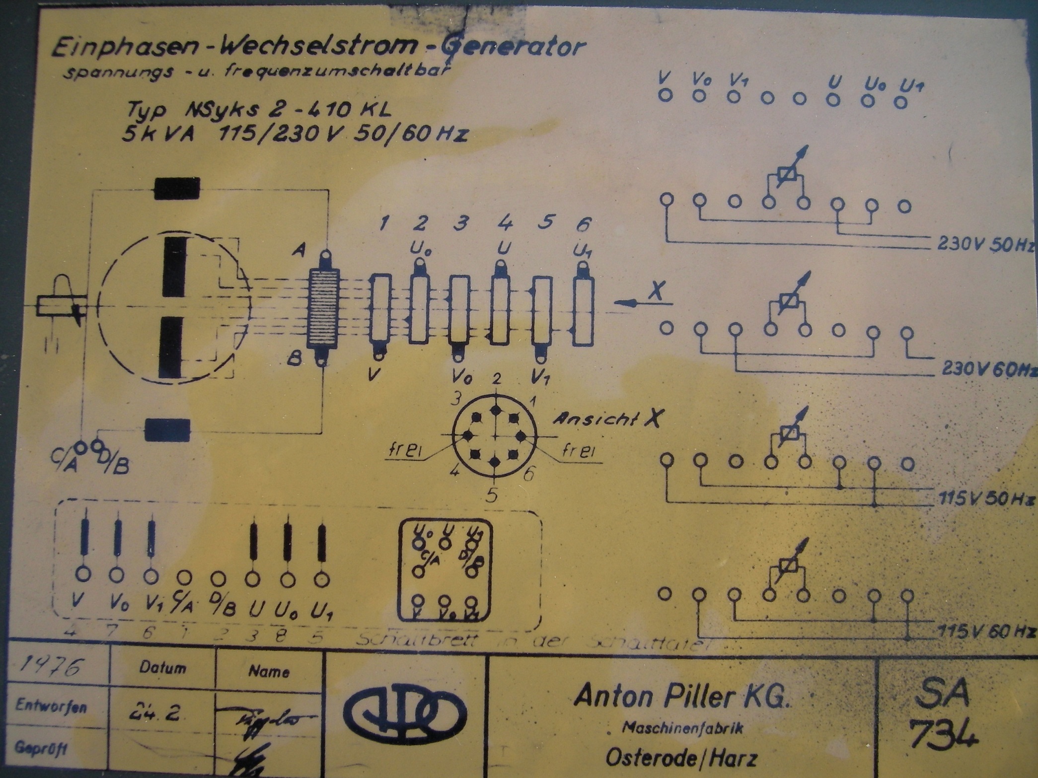

Ein Bild fehlte noch, das vom Schaltplan für den Spulenkasten:
Den Teil im unteren linken Viertel des Schaltplanes erkenne ich da an im Spulenkasten wieder.
Ich hoffe, die versteckt hinter den senkrechten Kupferwicklungen liegenden Teile sind keine Kondensatoren ?
Die sind doch immer gut für Ausfälle, gerade wie hier nach bestimmt 20 Jahren Regallager ohne Betrieb des Generators.
Gruß, Uwe
