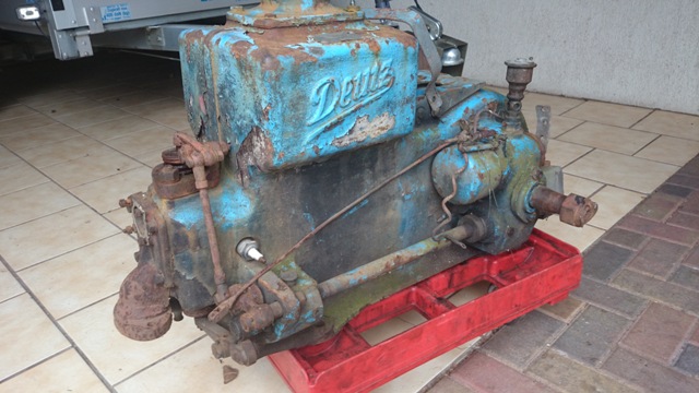

vorige Woche ist mir dieser Motor übergeben wurden
wir können an Hand der Bilder ja mal den Typ bestimmen
- seitliche Steuerwelle ( leider ohne Aussetzerreglung )
- keinen separaten Zylinderkopf
- Flansch für Vergaser mit 4 Stehbolzen
- zwei Antriebe für einen eventuellen Zündmagneten
Vergaser und die Schwungräder bekomme ich diese Woche noch nachgeliefert - ich hoffe es sind Speichenräder :!: ;)
und ein MAH war auch noch dazu -was ich mit dem mache ist noch offen - sieht sehr nach Edelschrot zum ausschlachten aus :?: :roll:
mal abwarten ;)

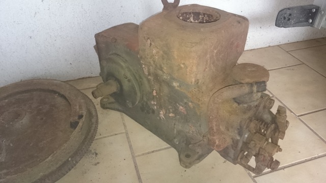

Motornummer :
und der Rest vom Trümmerhaufen

Ich würde mal Sagen, Bild1 MA 216
Bild 2 MAH 711

Hallo ,
zu Bild 2 würde ich sagen es ist ein MAH 611 .
Schöner Fund weiter so .

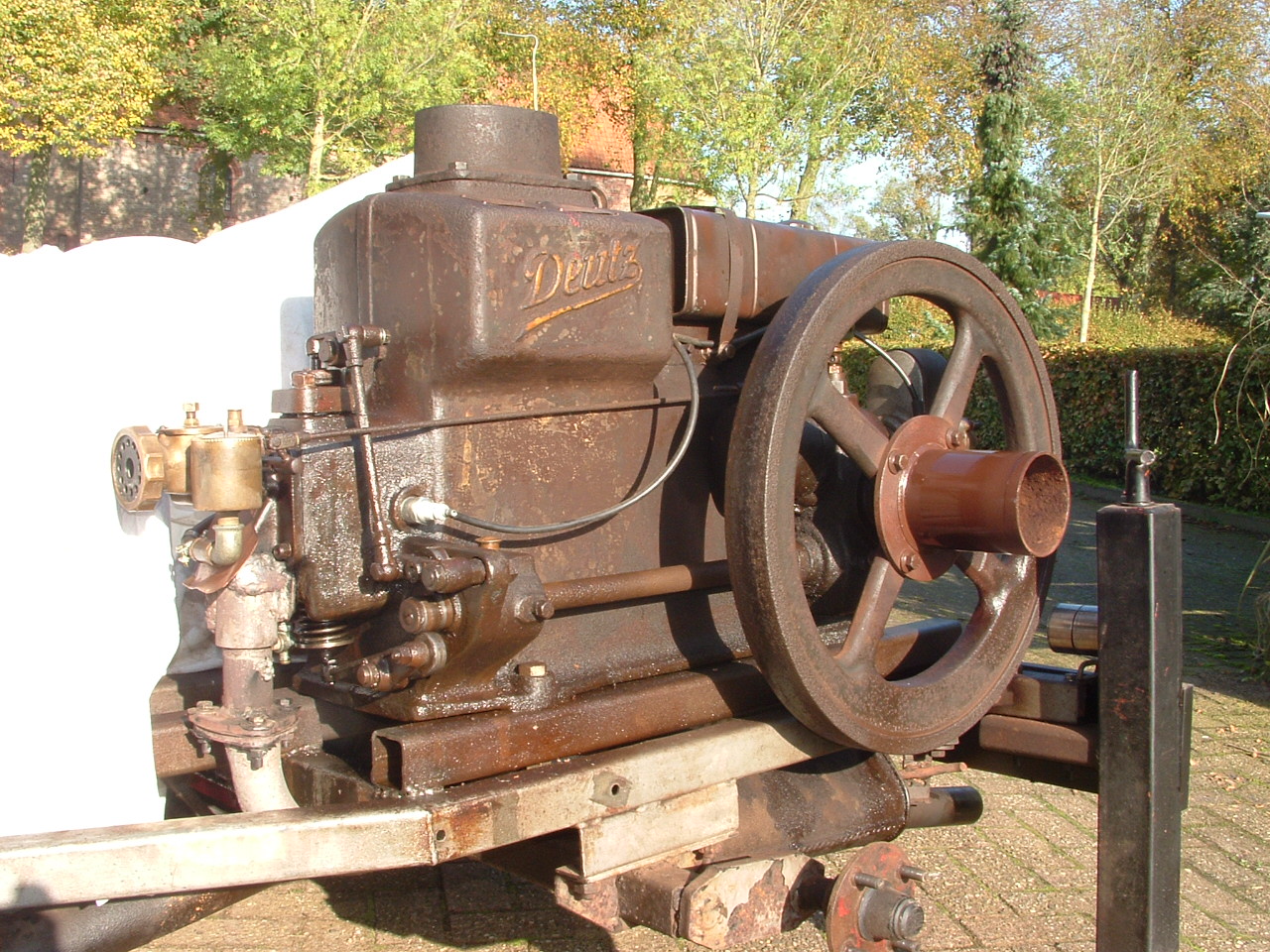

MA 216

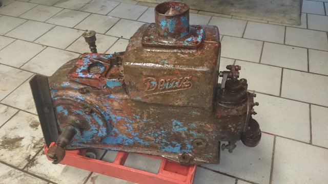

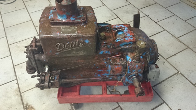

danke für euer Bemerkungen ;)
klar wird er restauriert, passend zu meinen anderen Deutz Motoren :)
bei Gelegenheit werde ich ein Tagebuch auch darüber eröffnen - ( Reform Motor, Zylinderkopf ist ja sicher noch eine Weile auf reisen)
das kam nach der Wäsche mit dem Hochdruckreiniger zum Vorschein ;)
zur Rückansicht bräuchte ich mal von euch Fotos, was ich klären möchte
1. wie wird der Magnet befestigt
2. wie wird das zweite Loch verschlossen

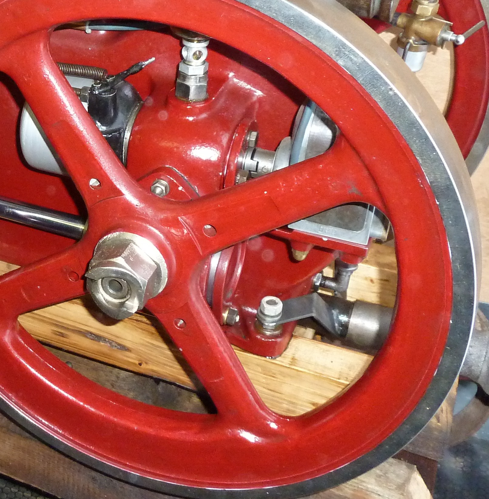

Hallo Benny :P
Der Magnet sitzt auf einem extra Sockel und unten ist ein Deckel drauf.
Beiträge: 1130
Re: ein Deutz Benziner zugelaufen / gefunden

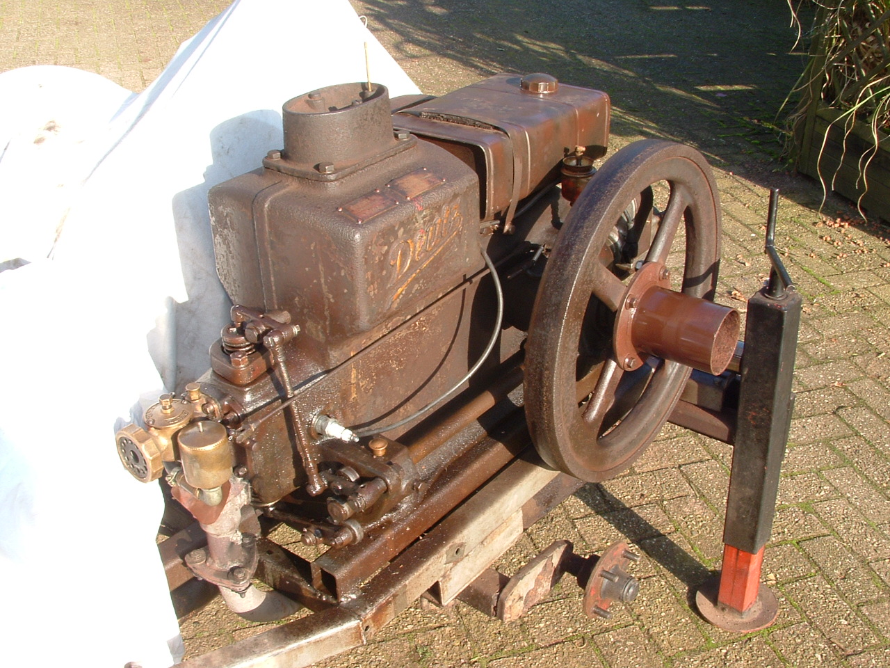

danke hernn adam !
so ist das montiert
ich habe der motor so gekauft onhe magnet und vergaser
kein frost schade und mit schone patina
der klein teile habe ich glucklich gefunden am ebay.
habe leider kein teilen dobbelt.
gr ate hans
