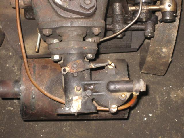

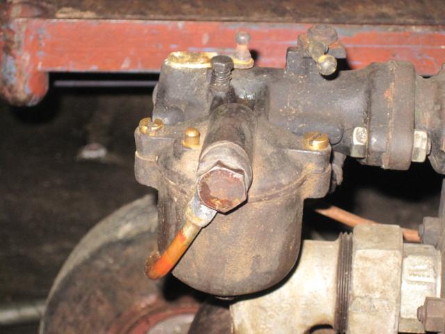

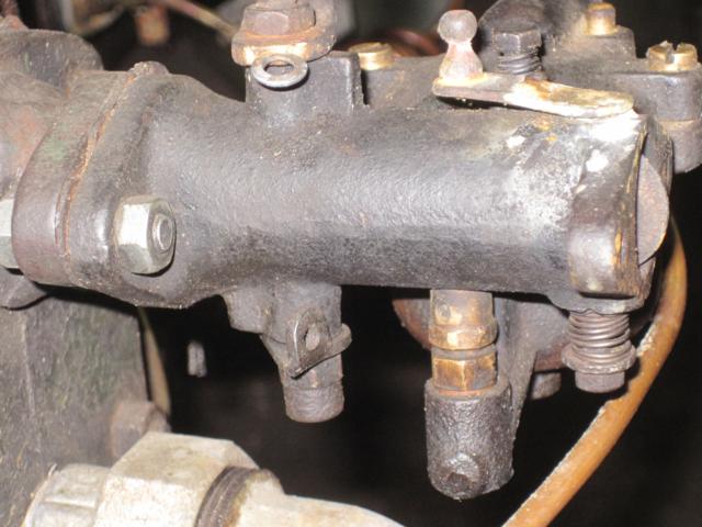

Den Typ vom Vergaser weis ich nicht nur das es ein Solex ist aber damit läuft er ganz gut.
Es ist darauf zu achten das der Vergaser eine Leerlaufgemischschraube hat(das haben die Deutzvergaser nicht) und das die Drosselklappe nicht gar so ausgeklappert ist.
Unten sind noch ein paar Bilder.Mfg.Christian
