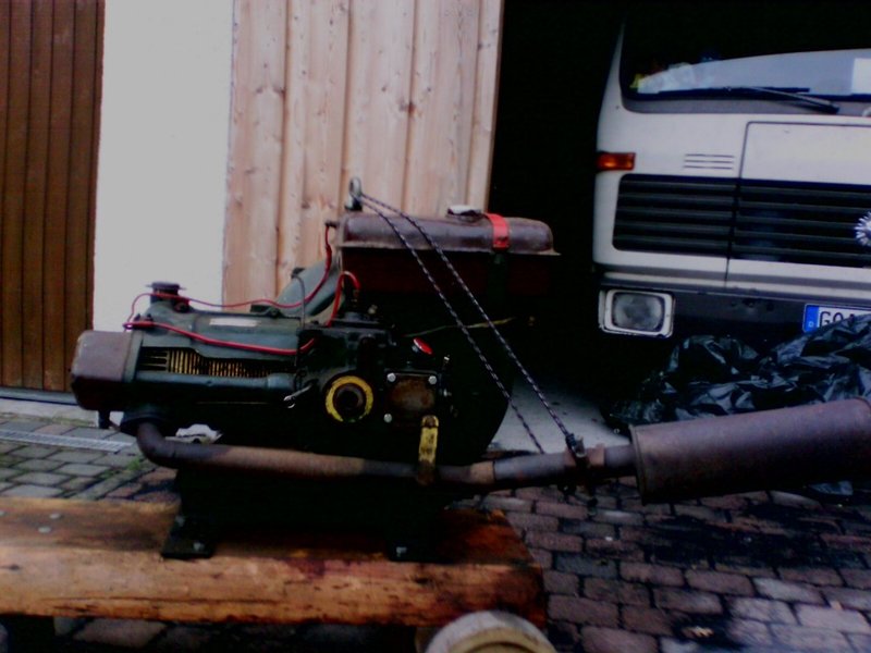

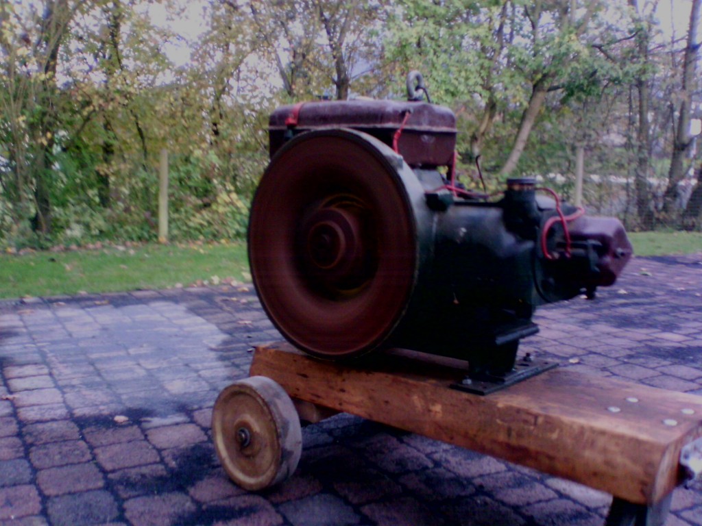

da ist mir ein Motor zu gelaufen, von dessen Technik ich eigentlich bisher noch keine Ahnung habe (habe mich bisher mit alten Motorrädern und LKW´s beschäftigt):
Es ist wohl ein Farymann LG, jedenfalls liegender Zylinder luftgekühlt.
Ich habe keinerlei Unterlagen zu dem Motor, aber natürlich jede Menge Fragen und hoffe mal, dass ich hier geholfen werde !?
Startprozedur: Mangels besserem Wissen gehe ich so vor:
Mit gezogenem Dekohebel auf Drehzahl bringen. Wenn ein Helfer den Dekohebel wieder reinlässt, kurbel ich weiter und der Helfer muss gleichzeitig Startpilot reindüsen, sonst geht nichts. Aber dann läuft er. Geht das anders besser ?
Was für Öl gehört da rein ? Habe keine Ahnung, was der ebenfalls ahnungslose Vorbesitzer (er hat ihn geerbt) da reingetan hat.
Gibt es eine Ölfilterung, muss die gewartet werden ?
Kann man die Einspritzung entlüften ?
Wie werden die Ventile eingestellt ?
Würde mich sehr freuen, wenn mir da jemand weiterhelfen könnte.
Gruß Norbert
