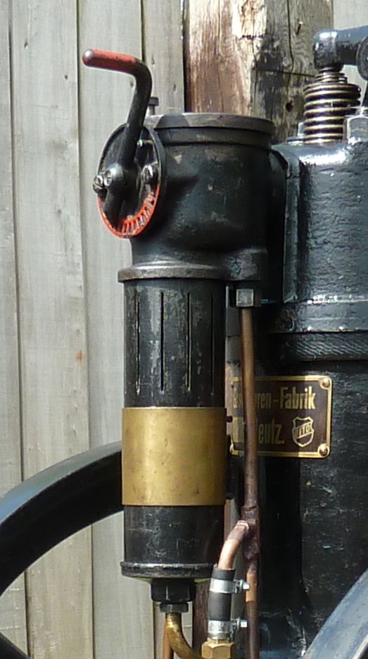

Hier erst mal Bilder.
Mal schauen, ob sich noch eine Schnittzeichnung etc finden läßt.

Hallo Meisteradam,
die Bilder die Du eingestellt hast, sind die Bilder des normalen Gasmischers, nicht für Leuchtgas. Mein CM 214 hat für normalen Bezinbetrieb dieses Mischventil.

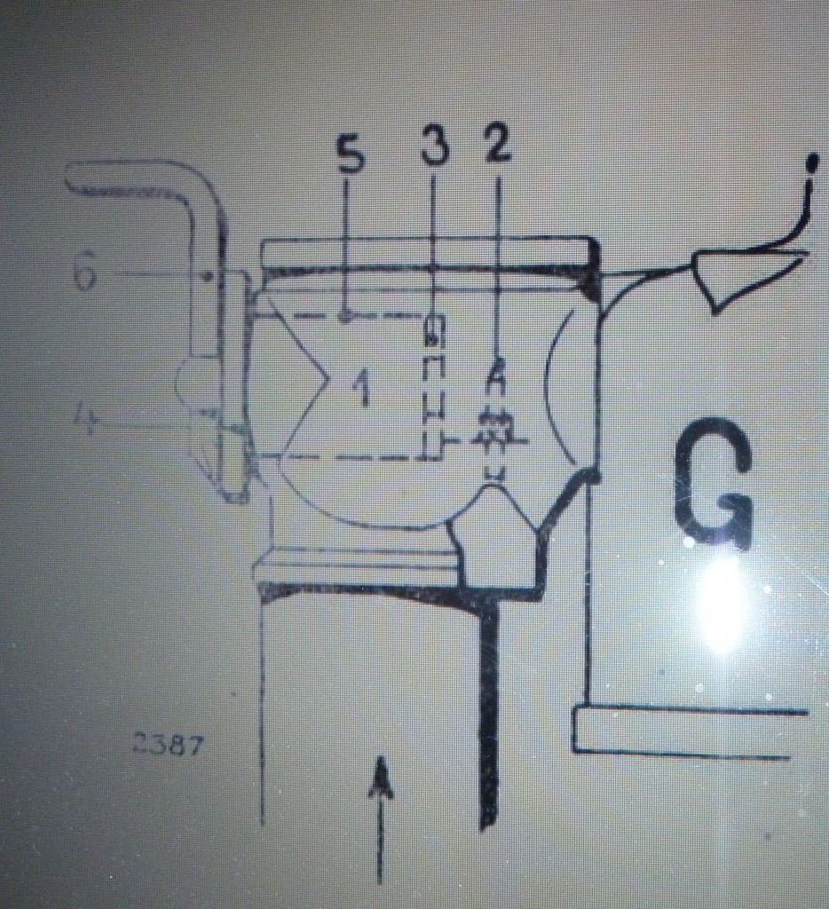

In dem Fall suchst Du das hier?
Gasmischer für Deutz CM2

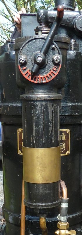

Im Prospektbild von 1914 sieht es so aus:
Deutz CM2 für Gasbetrieb (Prospekt von 1914)

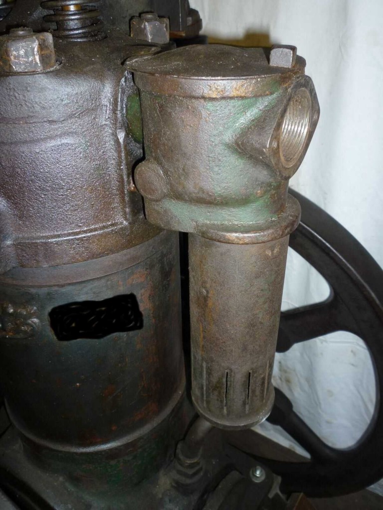

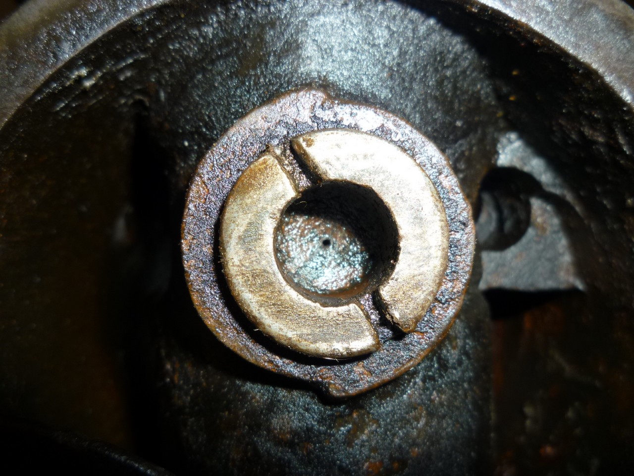

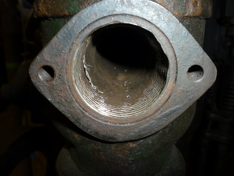

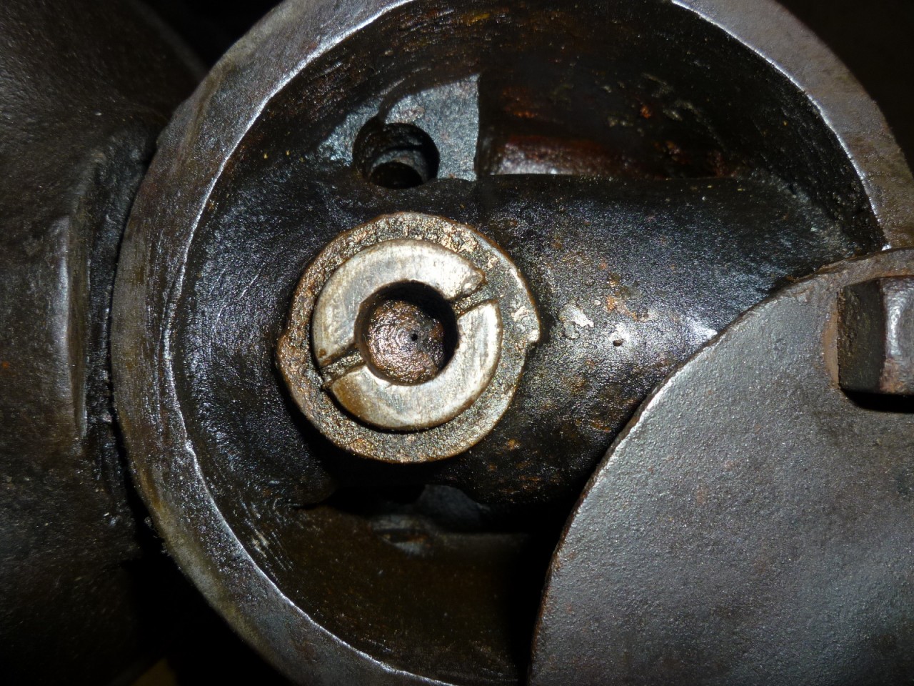

Hallo Thomas, Werner und Christian,
vielen Dank für die Infos. Mein CM ist Baujahr 1922 und wurde laut Auskunft von Herrn Voss als Leuchtgasmotor ausgeliefert - also ohne Vergaser und ohne Tanksockel. Bei mir haben die Kurbelgehäuseentlüftung und die Mischventilgehäuse definitiv keine Verbindung - es wird also keine Luft in das Mischventilgehäuse angesaugt. Das Mischventilgehäuse hat dennoch wie die Benzinausführung unten die zwei Anschlussmöglichkeiten für die Benzinzu- und abfuhr - wohl aber ohne Funktion. Die einzige Verbindung vom Mischventilgehäuse in den Ansaugtrakt ist lediglich ein 1 mm starkes Loch im sogenannten Mischventil. Ob dieses Mischventil geeiegnet ist ein Luft/Gasgemisch herzustellen kann ich mir kaum vorstellen. Wahrscheinlich ist es noch ein Relikt aus der Vergaserausführung und dient vielleicht dazu beim Kaltstart ein wenig Benzin direkt in den Ansaugtrakt zu befördern. Das Mischventilgehäuse hat einen Flanschanschluss und ein R 1 1/4 Gewinde. Hier muss wohl der Gashahn befestigt worden sein.
Grüsse, Markus
Mischventilgehäuse mit geöffnetem Deckel
Mischventil
Mischventil
Flanschanschluss mit Gewinde R 1 1/4
vielen Dank für die Infos. Mein CM ist Baujahr 1922 und wurde laut Auskunft von Herrn Voss als Leuchtgasmotor ausgeliefert - also ohne Vergaser und ohne Tanksockel. Bei mir haben die Kurbelgehäuseentlüftung und das Mischventilgehäuse definitiv keine Verbindung - es wird also keine Luft in das Mischventilgehäuse angesaugt. Das Mischventilgehäuse hat dennoch wie die Benzinausführung unten die zwei Anschlussmöglichkeiten für die Benzinzu- und abfuhr - wohl aber ohne Funktion. Die einzige Verbindung vom Mischventilgehäuse in den Ansaugtrakt ist lediglich ein 1 mm starkes Loch im sogenannten Mischventil. Ob dieses Mischventil geeiegnet ist ein Luft/Gasgemisch herzustellen kann ich mir kaum vorstellen. Wahrscheinlich ist es noch ein Relikt aus der Vergaserausführung und dient vielleicht dazu beim Kaltstart ein wenig Benzin direkt in den Ansaugtrakt zu befördern. Das Mischventilgehäuse hat einen Flanschanschluss und ein R 1 1/4 Gewinde. Hier muss wohl der Gashahn befestigt worden sein.
Grüsse, Markus
Mischventil mit 1 mm Düse
