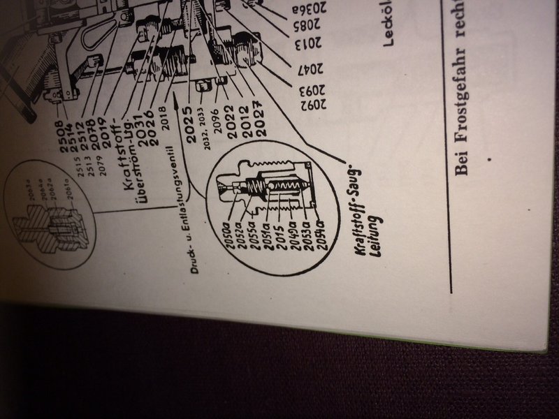

Wer weiß die Kugelgrösse Bild 2051a Seite 66 im Bedienungsanleitung D 7633. Drück und entlastungsventil.
Wollte meine Erwerbung im Herbst zum Leben bringen nach einige Arbeiten. Neue Braketen für Kraftstofftank, neue Kraftstoff Filter mit Halterung und Schläuche. Reinigung von Kurbelgehause und neue 30 Öl. Neue Diesel, aber bei vorpumpen, kein Viederstand. Habe obere Teil von Drüchwentil mit Hülse und Federn ausgenommen. Kein Kugel war da.
Dag

da ist keine kugel drin die feder drückt auf den kleinen kegel der wird vermutlich festsitzen ! Ventil ausbauen umdrehen und vorsichtig lösen !gut säubern und wieder einbauen am besten die druckschraube noch nicht festziehen und vorher kraftsoffhahn öffnen der dieseldruck muß schon ausreichen um das ventil auszuheben...viel erfolg

Von was ich im Bedienungsanleitung finde, ist es zwei varianten. Den von dir bescheiben kenne ich von den F2M315/313.
Der hier ist für mich neu.
Habe eine kleine Kugel gefunden, und probiere Morgen.
Grüß und danke
Dag

Drück Ventil sieht so aus! Es ist als etwas fehlt. Kugel habe ich eine gefunden, aber muss es nicht auch eine auf die untere Ende von kleine Feder sein? Bei 2053a?
Dag
Dag

das ventil mit der kugel ist die alte ausführung da gibs es noch mehrere varianten also muß es nicht unbedingt sein daß bei dir die kugel fehlt sondern du hast ne modernere variante drin ! das ist auch ein verschleißteil und die 30€ für ein neues sind gut angelegt!...
