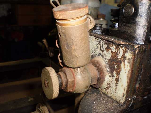

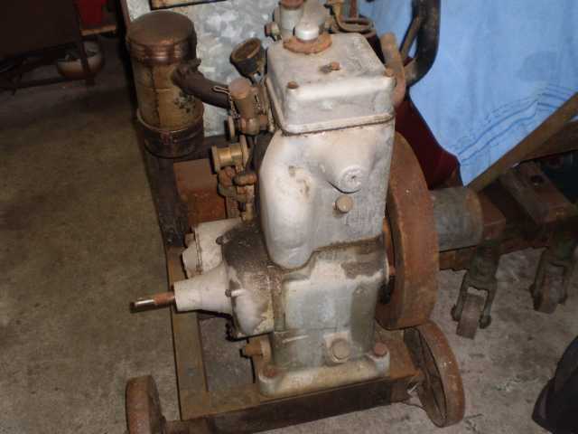

Mir ist ein Victor Diesel WD2 zugelaufen.
Nun sind englische Motoren nicht so mein Spezialgebiet.
Hat wer Unterlagen zu diesem Motor ?
Am Zylinderkopf hat dieser Motor eine Vorrichtung die ich nicht richtig zuordnen kann.

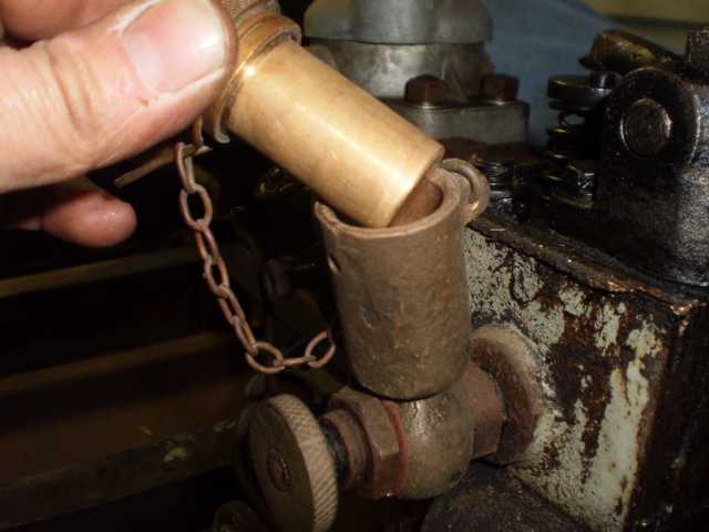

Ein Messingzylinder mit einem saugend passenden Kolben an einer Kette.
Den Kolben kann man einfach herausnehmen.

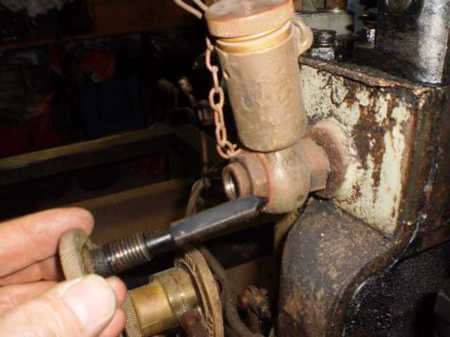

An der Unterseite ist dann noch ein kleines Handrad an dem eine Düsennadel sitzt.
Diese Düsennadel verschließt ein kleines Loch zur Vorkammer.
Es ist kein Luntenhalter ! Was soll das dann sein ?
Soll da Startkraftstoff rein ?
Habe ich noch nie bei einem Dieselmotor gesehen .

Moin, so was ähnliches war an einem kleinen Farymann - Diesel. Mit Öl füllen, reindrücken und ankurbeln. Beim Farymann ging das in den Ansaugkanal, bei deinem direkt in den Brennraum - deshalb die "Nadel".
