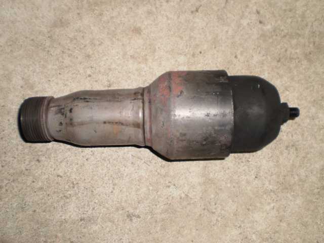

hallo zusammen
Sind Schalldämpfer bei benzinern üblich,auf Bildern sieht mann meistens
nur ein Rohr, wie waren Dämpfer aufgebaut.

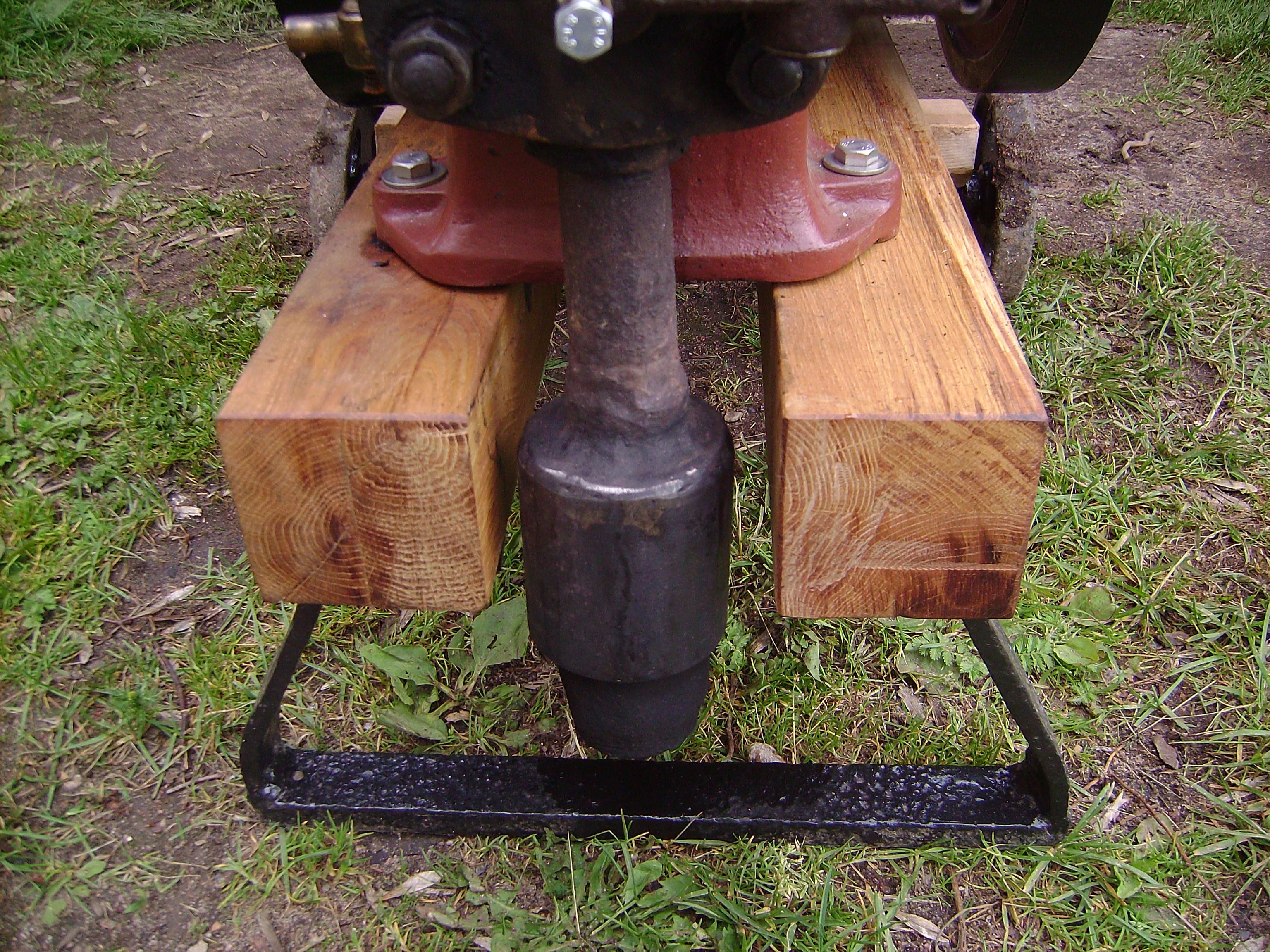

Ich habe einen originalen Auspuff noch dranne. Laut Vorbesitzer, der den Motor gekauft hat und auch ihn mir vermacht hat, hat er den so gekauft.
Leider sieht man heute ja sehr viel nur noch irgendwelche Wasserrohre
....ich finde diese persönlich nicht so schön.

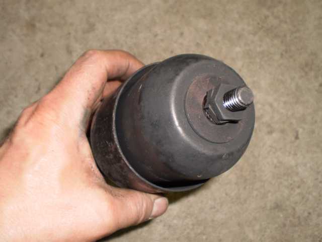

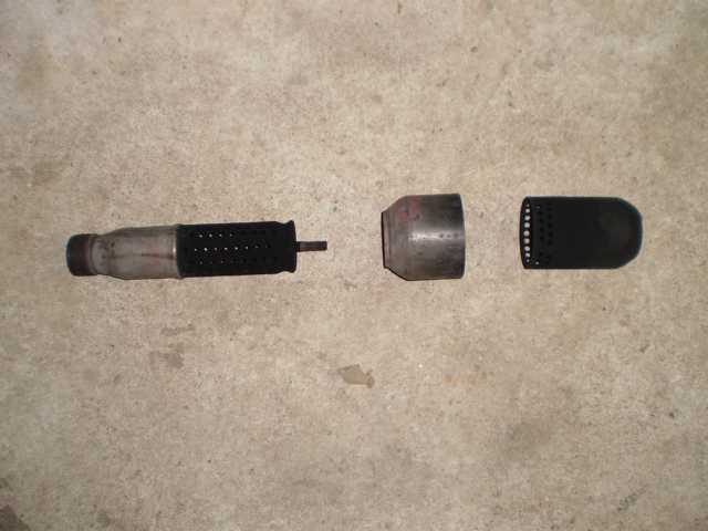

Ich habe wegen der Geräuschkulisse auch nur noch Rohre an meinen Motoren.
Der orginale Schalldämpfer macht den Motor erheblich leiser, das muß ja nicht sein.
Der Schalldämpfer ist aus drei Teilen zusammengeschraubt wie in dem Bild ersichtlich.
Zum Nachbauen etwas schwierig aber machbar.
