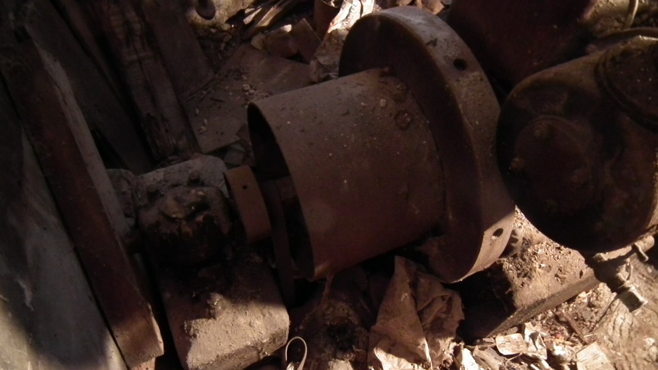

habe einen 1 HK 108 bekommen und nun muß er für den Transport zerlegt werden, hat jemand Unterlagen oder weiß ob das Schwungrad geflanscht oder per Keil gesichert ist?
Grüße und danke vorab.

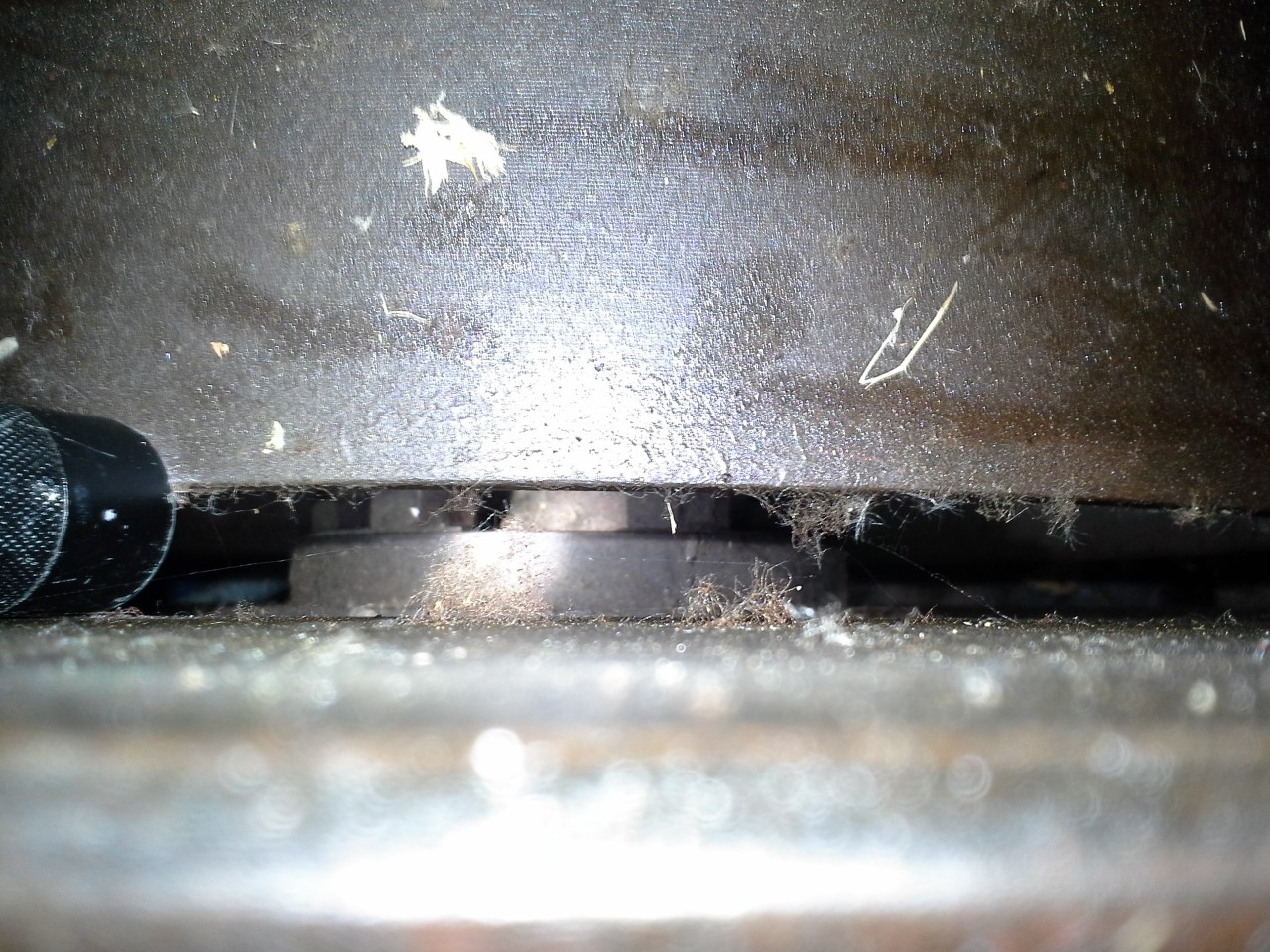

Beim 2HK108 wird das Schwungrad von 8 (?) M14-Schrauben gehalten.
Hier ein Blick zwischen Schwungrad und Riemenscheibe
Abgezogen habe ich das Schwungrad noch nicht.
Grüsse
Franz

nun da muß ich mal sehen wie das bei dem HK 108 ist. Die Welle mit Lagerbock ist am Schwungrad mit ca. 8 Bolzen festgeschraubt. Es ist keine Mutter zu sehen die das Schwungrad sichert. Könnte sein, das die Bolzen durch das Schwungrad durch gehen und dass das Schwungrad auf einem Rezess sitzt.
