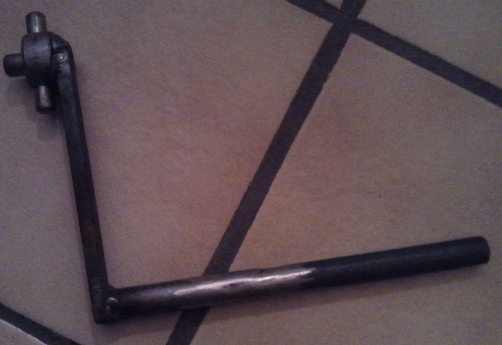

Hallo zusammen
Weiss einer von euch das genaue Mass der Andrehkurbel.
Vom Drehpunkt bis zum Handtriebel.
Habe eine selbstgebaute Kurbel, habe das Gefühl dass die Kurbel zu lang ist.
Danke
Gruss Sido
Danke
Gruss Sido

Du kannst bei mir eine mit Klaue bekommen oder das Maß - suche ich morgen

Danke für deine Hilfe
Meine Kurbel sieht doch perfekt aus
nimmt mich nur wunder ob das Mass stimmt.
Habe mühe mit dem Starten, über den oberen Totpunkt zu kommen wenn die dekompression zu ist.
Gruss
Gruss

Moin, 17 Zentimeter, Gruß, Burgfried

Danke für die Info
Meine Kurbel ist 1cm zu lang
Gruss
Gruss

Moin, dann gibt es 4 Möglichkeiten:
- der Motor ist schwergängig
- das Spaltmaß ist zu klein (ist der Kopf mal runter gewesen?)
- Du bist zu schwach
- Du bist zu langsam

Ist alles iO.
Das Spaltmass muss ich noch kontrollieren.
Wollte es erst mit der Kurbel nochmals testen.
Gruss
Gruss
