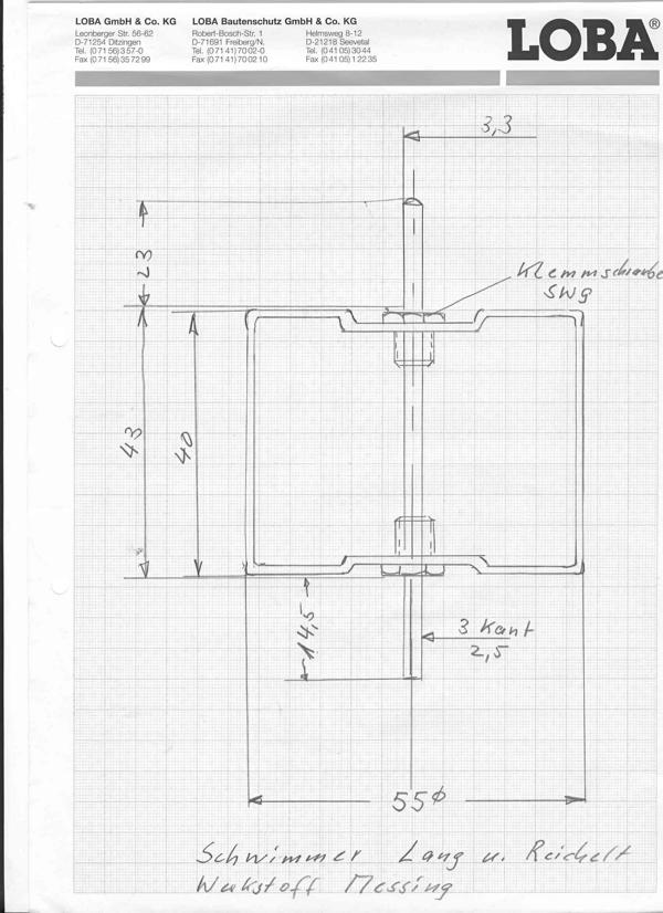

ich suche einen Schwimmer für einen Lang und Reichl Motor Bj.ca.1925.
Schwimmerdurchmesser max.55mm höhe ca.30mm und Bohrung 4mm für die Schwimmernadel.
Hat jemand sowas oder weiß wer wo ich was bekommen könnte....

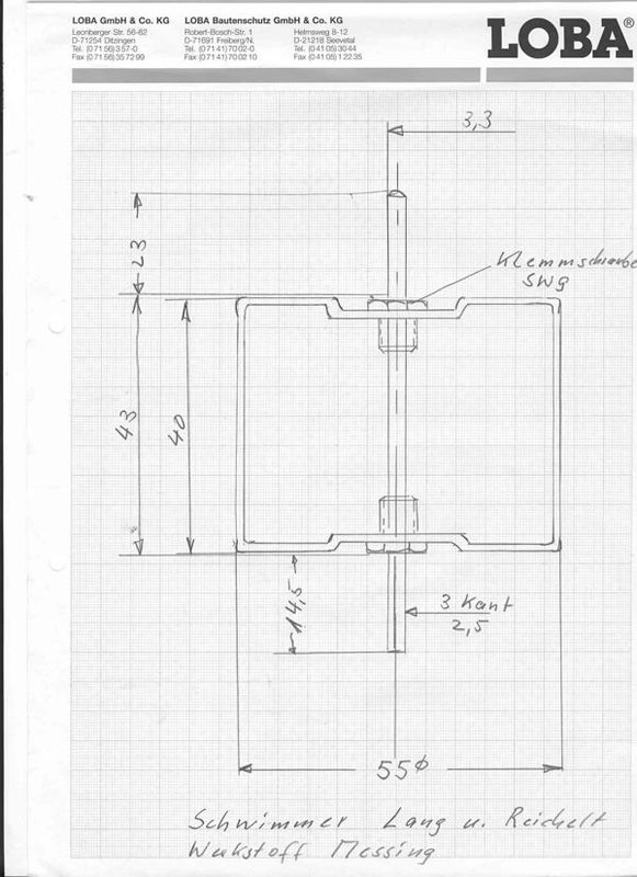

den Schwimmer wird es kaum noch geben. Anbei Skizze wie er aussieht. Wenn Du einen geschickten Feinblechner oder Dreher hast, kannst Du den Schwimmer aus 2 Teilen herstellen und weich zusammen löten.
