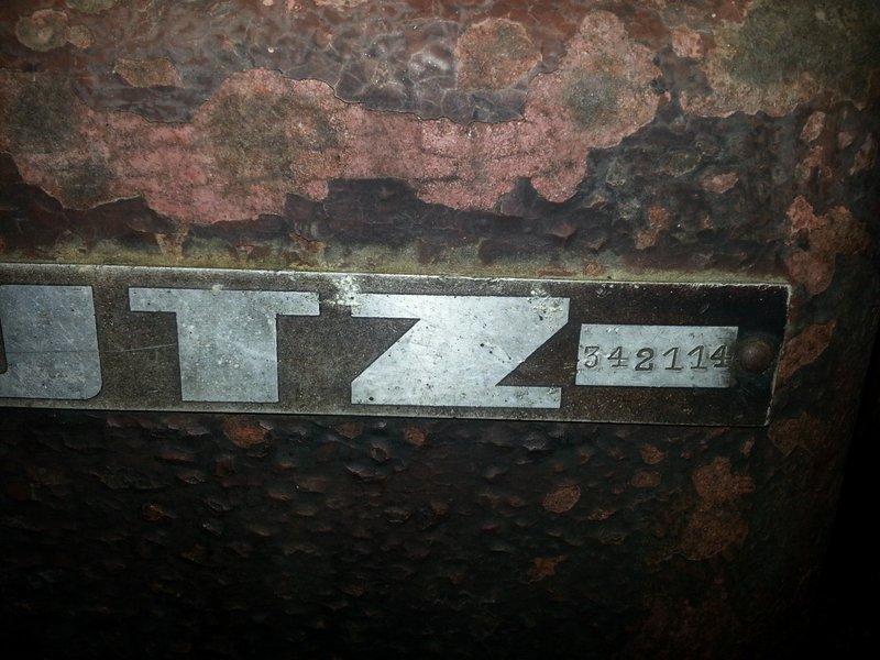

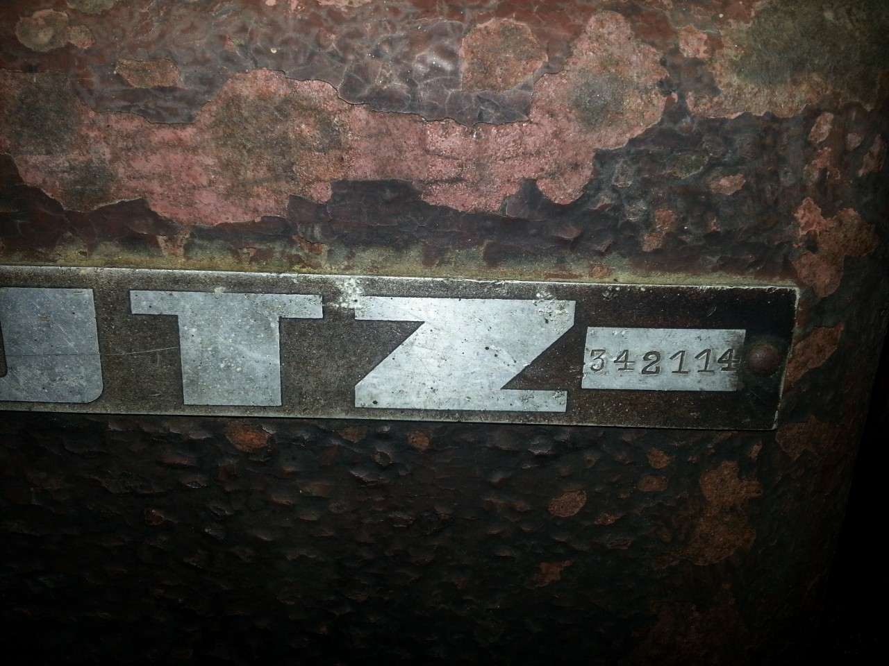

ich habe einen Deutz Standmotor erstanden und habe keine Ahnung welcher Typ und Baujahr er ist .
ich habe nur die Nummer . Deutz 342114 !
Vielleicht können ihr mir helfen.

Bei dem von dir angefragten Motor sollte es sich um einen Deutz MAH714 handeln.

Motor Nr. 342114 Baujahr 1935 ( Deutz-Motorenliste)

Dein Motor ist die späte Version von einem MAH514 die bereits keinen geschraubten Verdampferaufsatz mehr hatte.
Ein MAH714 ist es noch nicht.
