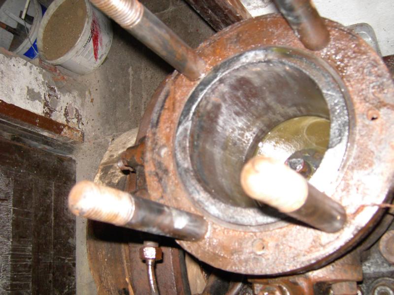

Der feste Kolben, ja nun, wenn er 60 Jahre gebraucht hat, um festzugehen, braucht er jetzt eben auch etwas Zeit, um sich wieder zu lösen. Gib ihm Zeit, Rostlöser und vielleicht Wärme (mindestens Zimmertemperatur).
Sehr gut ist, es, den Rostlöser oben drin als Pfütze stehen zu lassen, und abzuwarten, bis er versickert, dann wieder neuen reins usw.. Rohe Gewalt zu früh schadet mehr, als sie nutzt, am Ende der ganzen Behandlungen kann man meistens mit Hilfsmitteln die erste kurze Kolbenbewegung hinkriegen, der Rest geht von alleine. Nur Geduld !

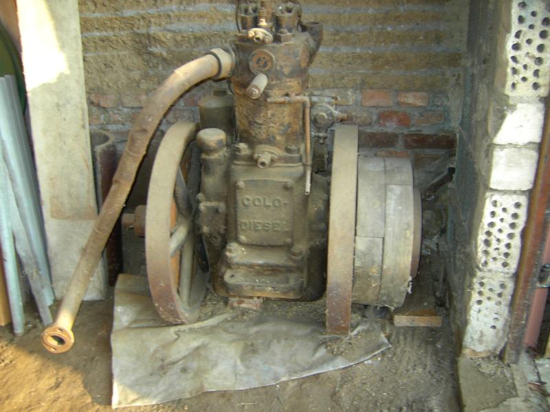

Hier mal ein paar Fotos vom Colo
- Der Motor noch in der Scheune beim Vorbesitzer
- K800_Colo - Diesel 015.JPG (79.37 KiB) 3542 mal betrachtet

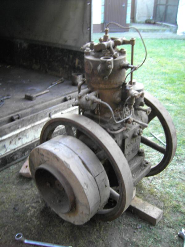

Re: Colo - Diesel Scheunenfund
Endlich zu Hause
- K800_Colo - Diesel 034.JPG (74.97 KiB) 3539 mal betrachtet

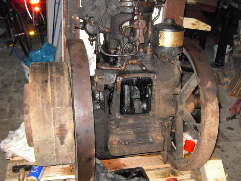

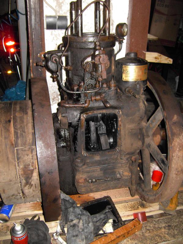

Hier schon mal ein Blick auf den Kurbeltrieb
- K800_Colo - Diesel 057.JPG (92.22 KiB) 3539 mal betrachtet
Die Laufbuchse mit dem festen Kolben. Habt ihr schon schlimmeres gesehen? Bestimmt ganz sicher.
- K800_Colo - Diesel 059.JPG (84.89 KiB) 3539 mal betrachtet

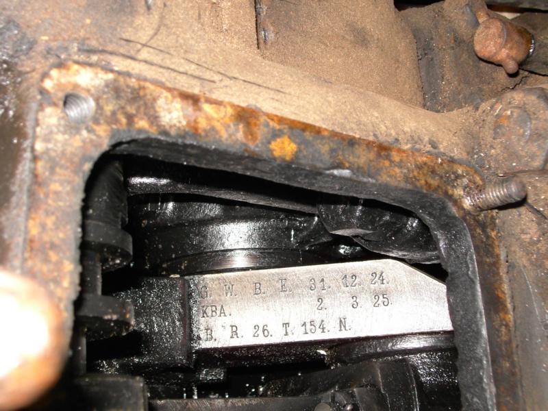

Die Daten auf der Kurbelwelle
- K800_PICT7317.JPG (103.41 KiB) 3539 mal betrachtet
