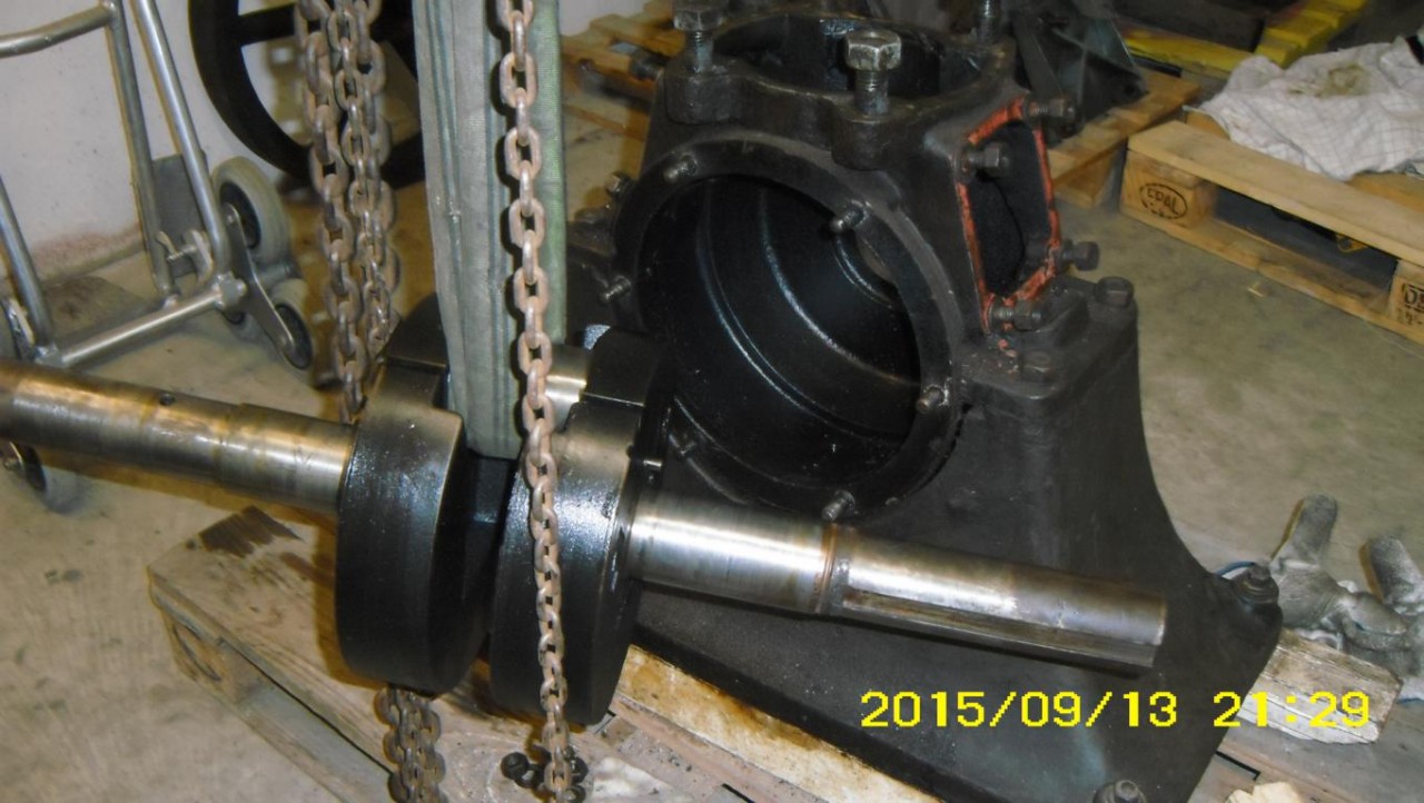

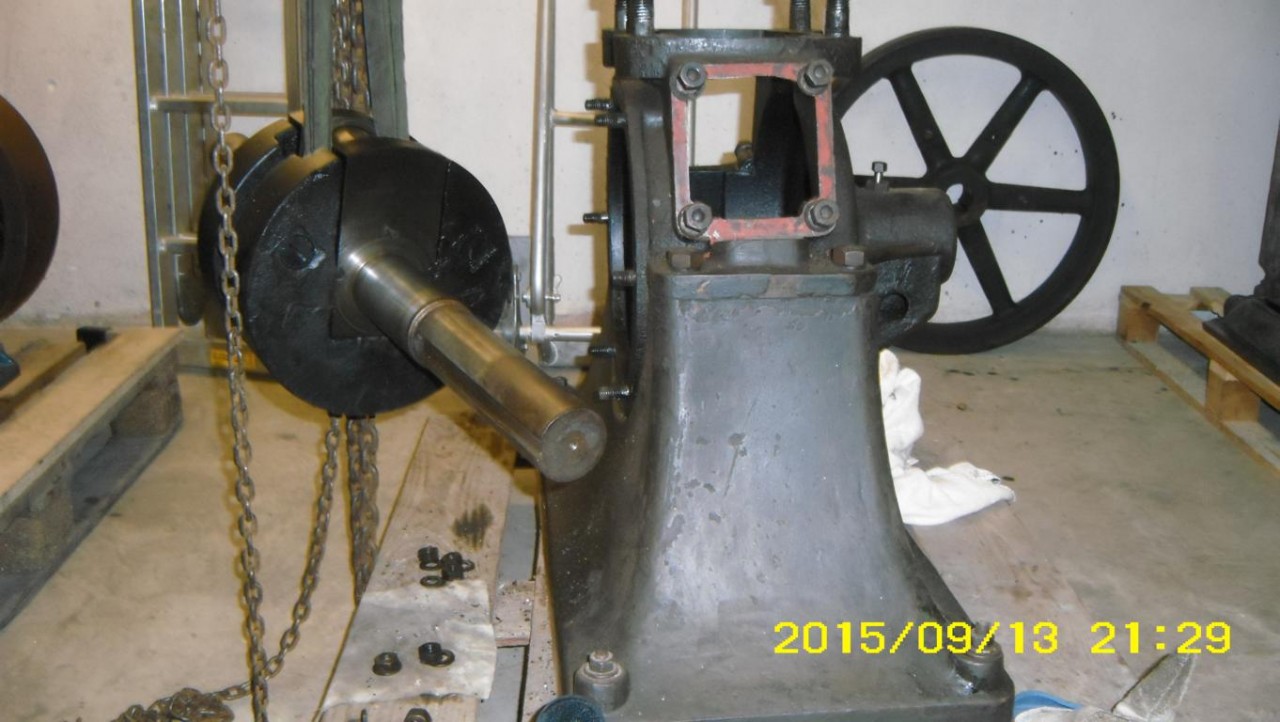

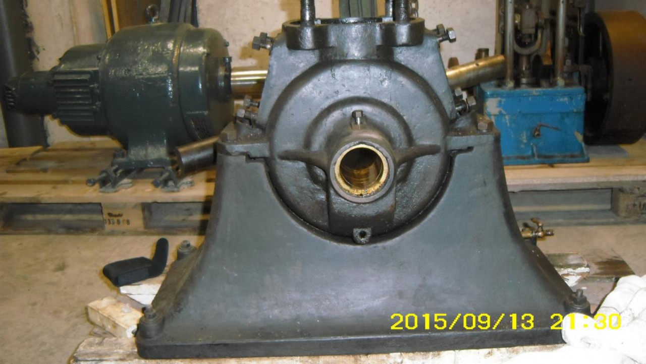

Der Leisnig Glühkopfmotor ist in seine Einzelteile zerlegt. Kolben und Zylinder haben kaum Laufspuren,Kolbenbolzen im
Pleuelauge kein kippen und die Lager sind alle ok. Also Motor reinigen ,neue Packungen anfertigen und neue Filzringe in
die Wellenabdichtung und es geht ans Montieren.
Dazu hätte ich eine Frage,kann mir jemand den Förderbeginn der Einspritzpumpe sagen ,wir haben wie Gewöhnlich
keinerlei Unterlagen zu dem Teil und der Sohn des letzten Besitzers sagte uns die Ölpumpe läuft links rum .
Da die Ölpumpe von der Reglerwelle angetrieben wird vermute ich der Vorbesitzer hat den Einspritznocken verdreht und
der Motor läuft jetzt links herrum. Da es ja ein 2Takter ist und er eine Zentralschmierung hat ,ist es dem Motor egal.
Ich hoffe mir kann jemand weiterhelfen.

Der Motor hat zwar einen symetrischen Nocken ,aber auf der Kurbelwelle sitzt ein schrägverzahntes Zahnrad und auf der Einheit Einspritznocken/Regler ebenso. Also reichlich Möglichkeiten Fehler bei der Montage zu machen.
Bei unserem DW-Glühkopf ist der Einspritzbeginn bei cir.110 Grad vor OT. Es ist zwar Reichlich aber vom Werk so eingebaut und nicht verstellbar.
Ich werde den Motor so zusammenbauen wie Er war und dann sehen was passiert.Mehr als eine neue Packung schneiden und ein bisschen schrauben kannes dann ja nicht sein.
