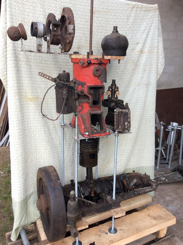

Moin, ich besitze 2 nahezu baugleiche Glühkopfmotoren "Ecke" Fa Rehbehn - einer Vorkrieg - einer Nachkrieg.
Der Nachkrieg hat Abdeckungen und Anbaugußteile aus Alu, der andere in Gußeisen.
Unterschiedlich sind die Durchmesser der Kolbenbolzen und der Pleuelzentrierungen auf dem Lager.
Die Motoren sind unterschiedlich schlecht.
Aus den weniger-schlecht-Teilen lässt sich wohl ein lauffähiger Motor zusammenstecken
Aus den mehr-schlecht-Teilen habe ich die "Explosion" zusammengestellt.
Das ist erst mal nur provisorisch- wird aber wohl so bleiben. Wer Interesse hat, daraus etwas besseres zu machen, gibt mir bitte eine PN - ich suche immer noch einen Offenpleuler mit seitlicher Steuerwelle.

Schöne Idee mit der "Explosion".

Sieht ja klasse aus, alles so plastisch.
Erinnert mich an Gunter von Hagen und seine Körperwelten.

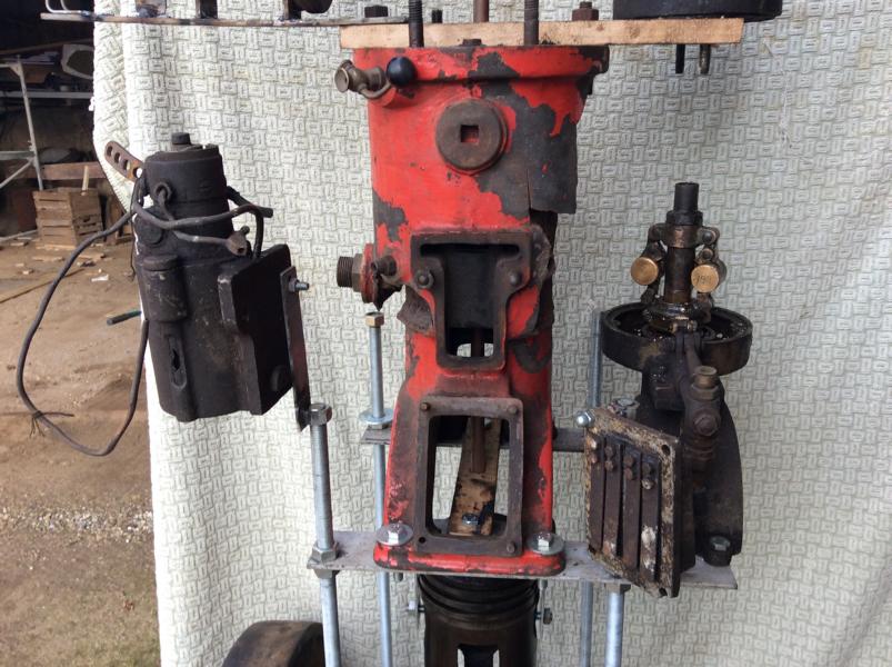

Würde den Glühkopf um 90° drehen. Macht mehr sind und sieht besser aus als so zur Seite.

Ja, war auch meine erste Idee. das wird nur etwas hoch und man kann dann schlecht in die Innereien des Kopfes schauen. Vielleicht kann ich unten etwas abzwacken. Dann müssen die alten Säcke auf die Knie, ist auch nicht ideal. Alternative wäre schwenk- und absenkbar, ist mir für ein Provisorium zu aufwändig.
Zu hoch für mein Auto ist er so schon - ich hätte ihn gere mit nach Burckhardsdorf gebracht.

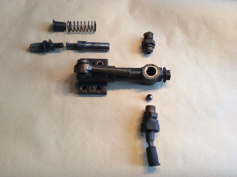

Moin, ich nahm die Einspritzpumpe auseinander.

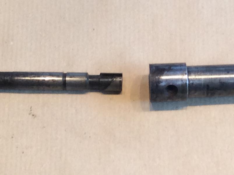

Üblicherweise sitzt ein Plunger in dem Bronzegehäuse: Dieser hier sah auf der Stirnseite etwas seltsam aus: Ein Durchschlag und drei kräftige Hammerschläge brachten die Lösung: Man hat ein Pumpenelement mit Schrägkantensteuerung eingebaut. Allerdings ist der Plunger von der falschen Seite her eingesteckt, so dass die Schrägkante nicht wirken kann
So ergibt sich ein Pumpenelement, das über den Hub geregelt werden kann.
Ist das eine Bastelei aus der Not heraus oder war das so geplant????
Gruß, burgfried
