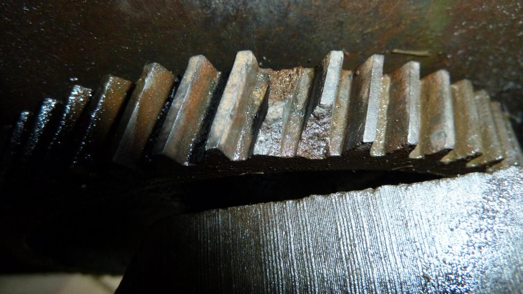

wer repariert mir ein Zahnrad, zwei Zähne sind krank. Nockenwellenrad "Sendling SH" Durchmesser 148 mm 66 Zähne Modul 2 schräg verzahnt oder hat jemand eines übrig?

...so sieht die Bustelle aus...

Hallo,atomino hat geschrieben:Hallo,
Grüße und Danke,
Jenspeter
ich hole meine Anfrage noch mal an die Oberfläche, hat niemand eine Idee wer so ein Zahnrad repariert, hat doch bestimmt schon jemand Erfahrungen gesammelt. Die Methoden mit Schwalbenschwanz-Ausfräsung, Neufräsen bzw. Aufschweißen macht hier in der Gegend keiner. Wer also hat einen Tipp?

Hallo Atomino,
Frage mal den Gußschweißer in Buch am Walde. Vielleicht kann er Dir die fehlende Zähne aufschweißen.
Werner

Re: Nockenwellenrad "Sendling SH"
Ohne Erfahrungen mit der Firma: http://www.oldtimer-zahnrad-service.de/
