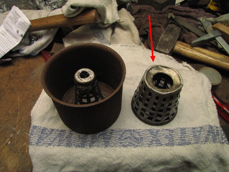

Hallo Leute,
ich habe mal ein paar Fragen zu dem unten abgebildeten, konischen Luftfiltereinsatz, der so wahrscheinlich in verschiedenen MAH-Modellen zum Einsatz kam. Bei mir sitzt er an meinem MAH 516.
Der Einsatz sieht äußerlich ganz gut aus, ist aber in dem Zustand wohl leider nicht mehr zu gebrauchen.
Der Filteraufbau:

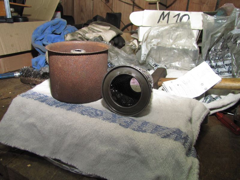

Innen: Stabiles Drahtgeflecht; Außen: Lochblech aus Aluminium; Die eigentliche Filtermasse in der Mitte: Kupferdrahtgeflecht.
Das Problem ist: Das Kupferdrahtgeflecht in der Mitte hat sich im Laufe der Zeit mehr oder weniger aufgelöst, ist nur noch in Resten vorhanden und brüchig.
Wenn davon Teile durch den Brennraum wandern, kann das böse enden.
Da lässt sich aber nichts austauschen, da Innen- und Außenteil verstanzt sind.
Kennt jemand von Euch diese Art Luftfiltereinsatz?
Hat jemand eine Idee, wie sich so was reparieren lässt, oder ob es passende Ersatz-Modelle am Markt gibt (muss ja nicht unbedingt original sein, sollte nur in die original Dose passen...)?
Oder hat jemand noch sowas in der Grabbelkiste rum liegen?
Die Abmessungen:
  • Außendurchmesser unten: ca. 73
  • Außendurchmesser oben: ca. 50
  • Lochdurchmesser unten: ca. 45
  • Lochdurchmesser oben: ca. 27
  • Höhe: ca. 68
Meine einzige Idee bisher: Ein Stück von einem Nylonstrumpf doppelt über das Lochblech in der Filterdose stülpen und dann den alten Filter da drüber. Was haltet Ihr davon?
Ich würde mich freuen, von Euch zu hören!

servus, bei einem meiner mah 914 er hat der eisatz ganz gefehlt. habe dann bei der firma götz motorrad und mopedzubehör einen tuningluftfilter gekauft :idea:
diese gibt es in verschiedenen durchmessern und sind relativ billig zu haben. haben eine ähnliche form wie dein einsatz :!:
mit ein paar kleinen änderungen am gummi der passform wegen habe ich das teil so bei mir eingebaut. passt und läuft :D
ps. :arrow: den gummiflansch am unteren ende der filter ist nur gesteckt und kann auch leicht entfernt werden
gruss christoph

Hallo Christoph,
das ist eine super Idee, danke dafür! Da hätte ich als Motorradfahrer auch selbst drauf kommen können :roll:
Ich werde in den nächsten Tagen mal in der Mittagspause beim Louis vorbei gehen, das ist bei meinem Arbeitgeber um die Ecke. Die haben auch solche konischen Filter in verschiedenen Größen.
Vielleicht lässt sich daraus was basteln...
