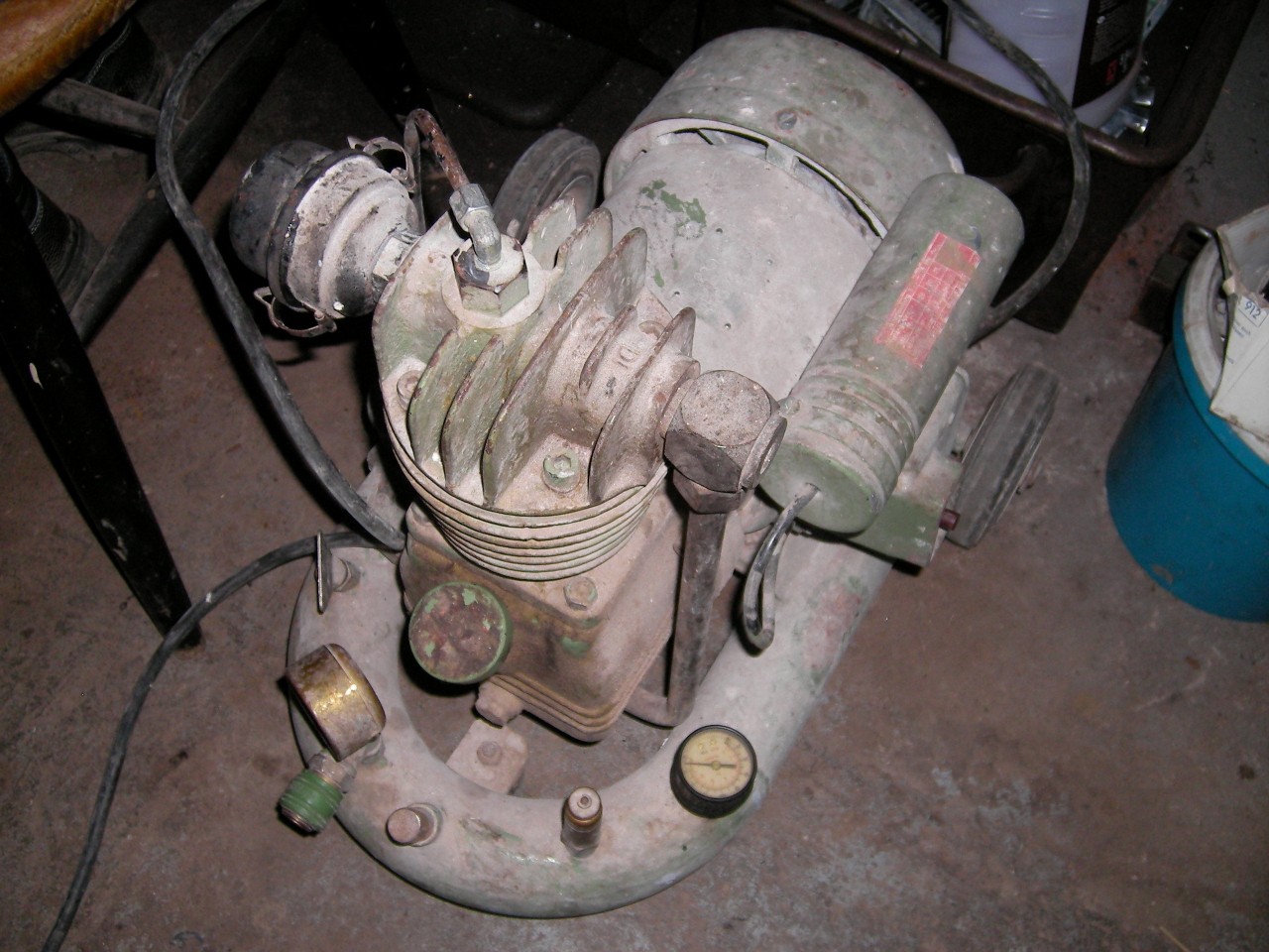

Aber ich habe gelesen, dass die OMZ auch mit Drücken ab ca. 15 bar anspringen und damit würde ich mich noch umzugehen trauen. Vorgestern konnte ich günstig einen kleinen Chiron-Kompressor erstehen, so eine Art Baustellenkompressor mit einem O-förmigen Tank unten drunter, der gleichzeitig als Rahmen dient. Der brachte erst nur 8 bar, das Typenschild sagt aber 18 bar, mit nachgestelltem Druckregler schaffte er dann leicht 20 bar, hat aber nur ca. 150 l/min Förderleistung (und ich weiß nicht, auf welchen Druck die bezogen sind...).

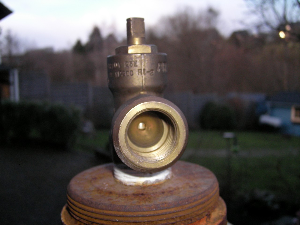

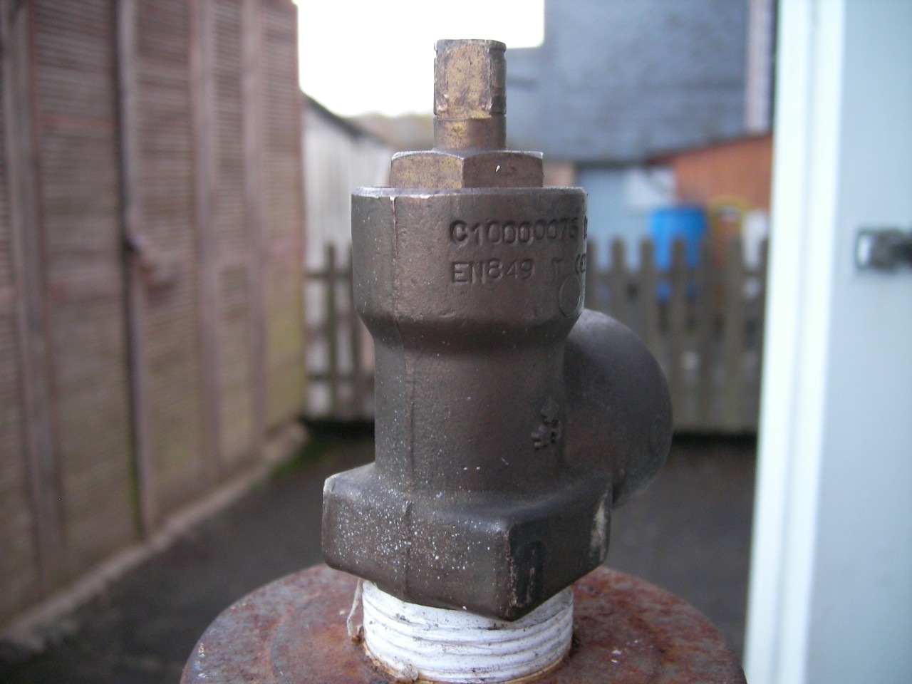

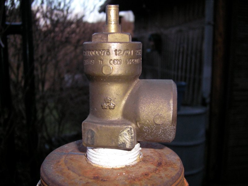

Also fehlt mir wieder einmal die Verbindung vom Kompressor zur Sauerstoff-Flasche (ich hatte zu dem Motor zwei Sauerstoff-Flaschen 50 l bekommen). Deshalb muss ich nochmal etwas fragen. Ich habe ein Flaschenventil fotografiert, kann mir jemand sagen, ob es für Luftstart taugt oder die Durchflußmenge zu gering ist ?
Das Loch im Ventilinneren, da wo man durch den Schraubanschluß in die Öffnung schaut, ist 4 mm groß.
Weiß vielleicht auch jemand, was das für ein Gewinde ist ?

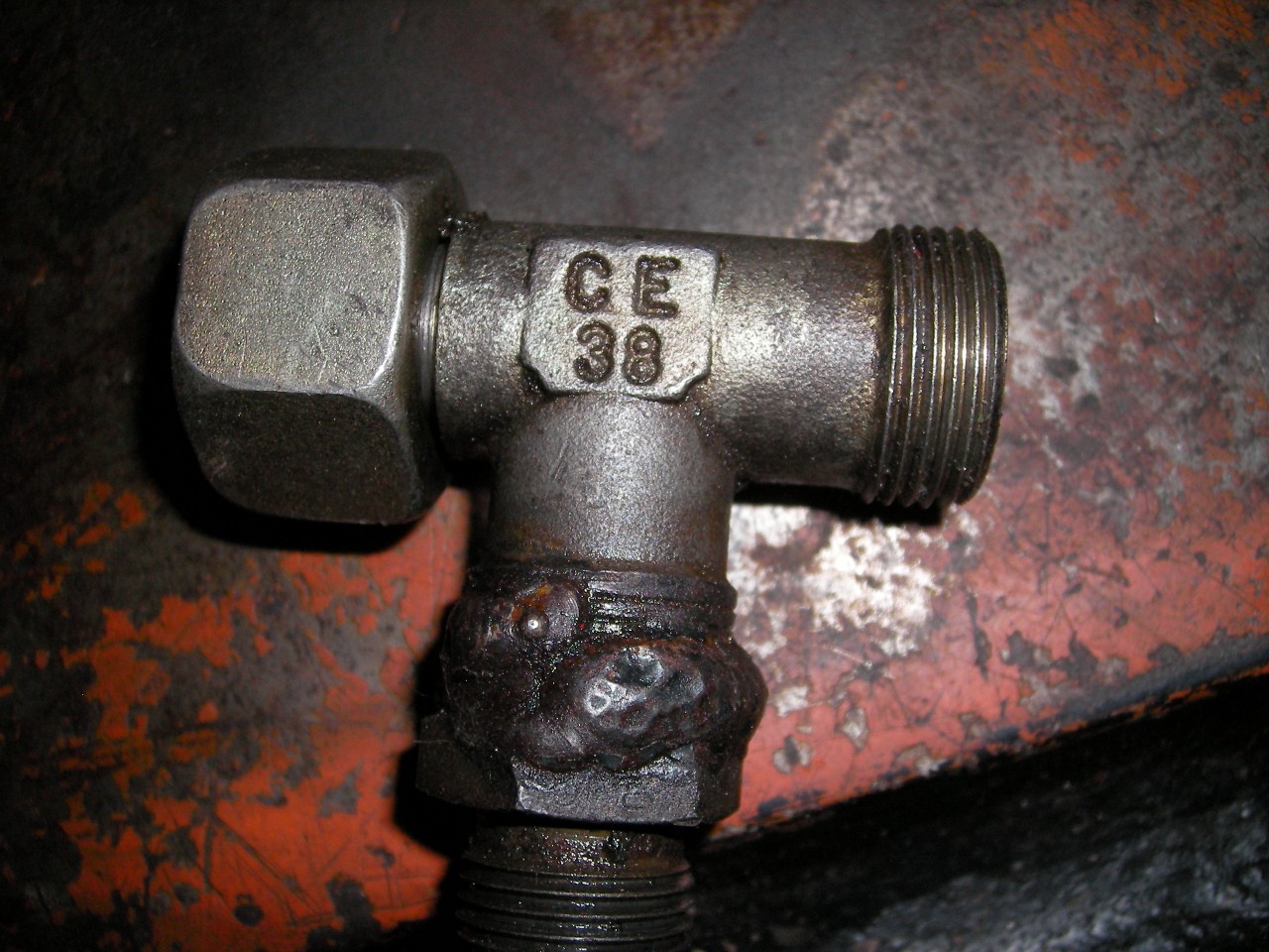

Nach mehreren Versuchen mit Hydraulikanschlüssen passt mittlerweile ein Hydraulik-T-Stück , auf dem 3/8 steht und das ein Aussengewinde von 21,9 mm D hat, einwandfrei ins Innnengewinde des Ventils.
Ich weiß, dass es geringe Unterschiede zwischen Pneumatik- und Hydraulikgewinden gibt und vermute, dass das Gewinde der Flasche etwas nachgegeben hat, das Gewinde der anderen Flasche ist aber noch unberührt, zur Not kann ich die ja verwenden.

das 4mm Loch im Ventil
der kleine Kompressor
Der rechte Ausgang (21,9 mm D) passt ins Gewinde des Ventils
