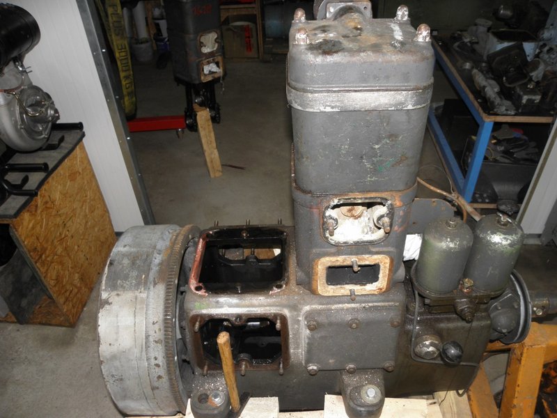

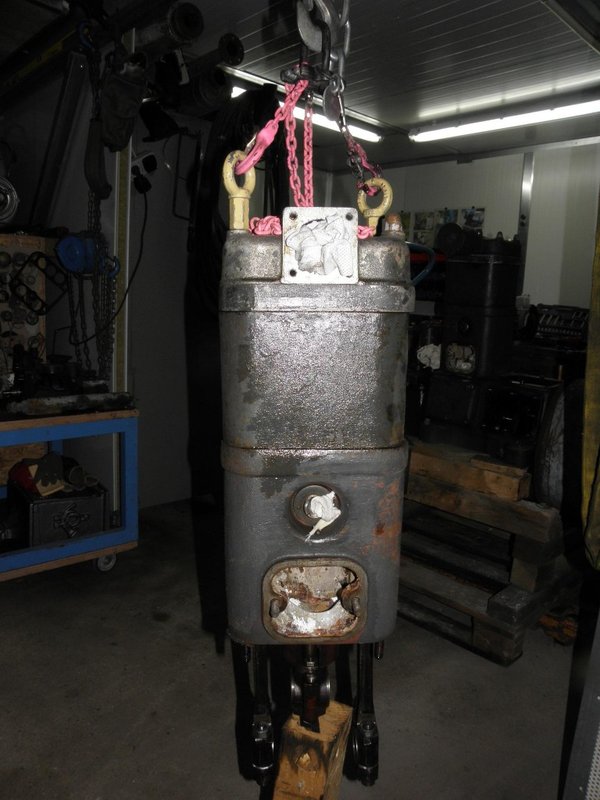

Danke Borstel! Ich habe heute die 3 Beine von der Welle abgeschraubt und den zweiten Tower der Zwillingstürme abgehoben.
Es tut wirklich weh so einen schönen Motor zu zerlegen,aber vielleicht werden dadurch 3 weitere Maschinen am Leben erhalten... :oops:
Mal schaun, was beim Totpunktmessen rauskommt. Erstmal alles montieren und dann wird eingestellt.
Schöne Ostern!!!

Warum ist ein Junkersmotor immer schneller als ein herkömmlicher Dieselmotor?
Die Antwort findet Ihr im Bild :lol:
Schöne Ostern noch für alle im Forum :!: :!: :!:
