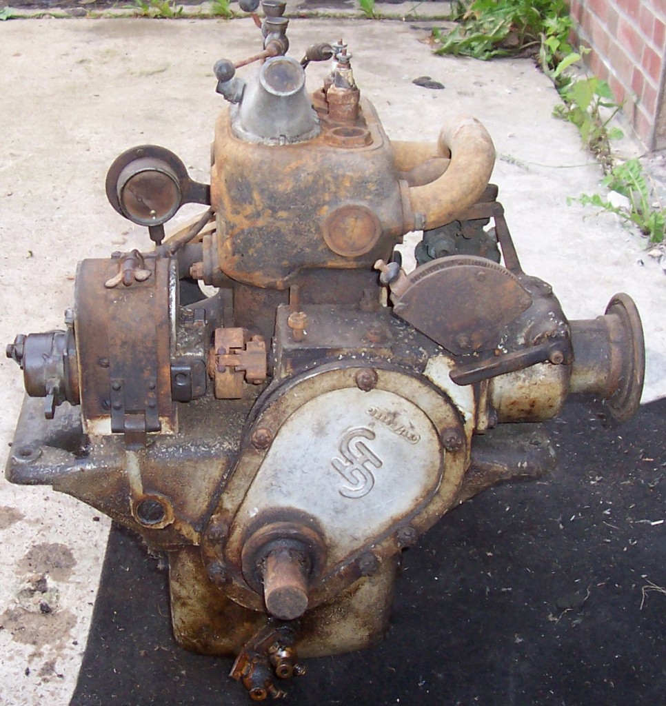

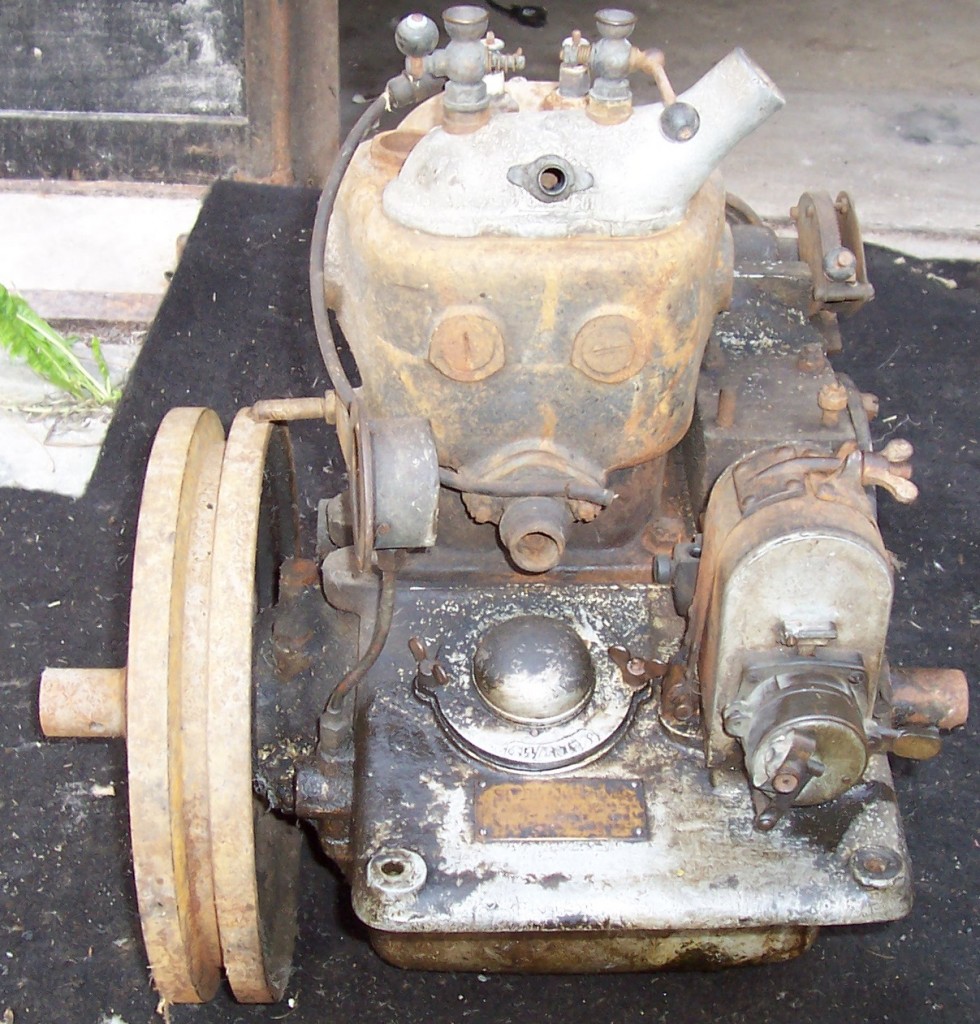

Sooooo auf jeden Fall ist das Gute Stück nun hier bei mir und ich habe angefangen ihn zu zerlegen. Der Zustand ist sehr schön da der Motor vor ca. 60 Jahren (Lt. Verkäufer) fachgerecht eingelagert wurde und in dieser Zeit trocken stand. Trotzdem bin ich auf der Suche nach Unterlagen des Motor´s evtl hat ja jemand eine Bedienungsanleitung/Ersatzteilliste oder ähnliches???? Gerne im Original aber ein Scan würde mir schon genügen.
Hier ein Paar Foto´s
Siemens & Halske M2

hier mal der Zwischenstand was ich herausgefunden habe.
Herteller: Siemens & Halske
Typ: M2
Leistung: 4PS
Hub: 60mm
Bohrung: 90mm
Gewicht: ca. 60kg
Bauzeitraum: 1913 - 1922
Stückzahl: ca. 1500
Besonderheiten: Spezial-Drehzahl-Regler für Feineinstellung. Für den Fall, daß die Station außer Betrieb gesetzt und der Motor entlastet wurde, jedoch für eine schnelle Betriebsbereitschaft in Gang bleiben sollte, war eine besondere Vorrichtung zum Einstellen der geringstmöglichen Drehzahl des Motors während des Leerlaufs vorgesehen. Durch diese wurde das Geräusch des Motors im Leerlauf auch erheblich herabgemindert und einem unnötigen Brennstoffverbrauch vorgebeugt. Die Vorrichtung bestand aus einem Hebel, welcher auf dem vorderen aus dem Reguliergehäuse herausragenden Ende der Reglerwelle saß, und der mit einer Gleitfläche versehen war. Auf letzterer glitt bei einer bestimmten Einstellung das als Nocken augebildete Einde eines Verstellhebels. Durch entsprechende Einstellung dieses Nockens konnte die Reglerwelle in eine derartige Lage gebracht werden, daß sich die Drosselklappe in dauernder Leerlaufstellung befand.
