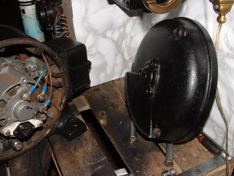

endlich meine alte lichtmaschine fertig :D
wurde ebenfalls bereits diskutiert auf diese forum

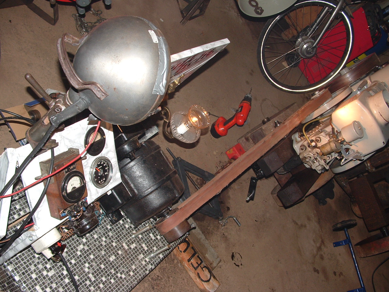

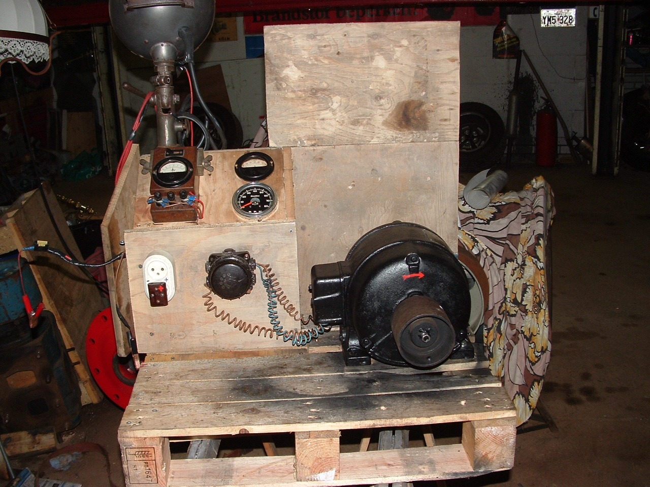

Ich habe einen alten Elektro jemand erhalten die es wegwerfen wollte
220V oder eine alte generator geht nicht dacht ich so habe ich in meine werkstatt alle sachen die ich habe liegen

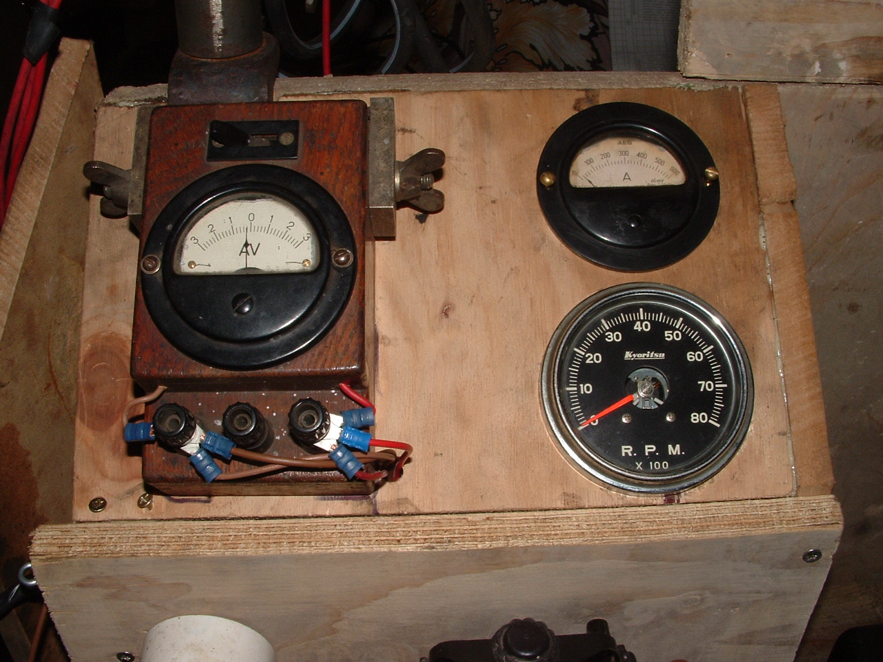

eine holz pallet etwas holz und eine volt messer mit ampere messer von ebay gefunden fur 10 euro

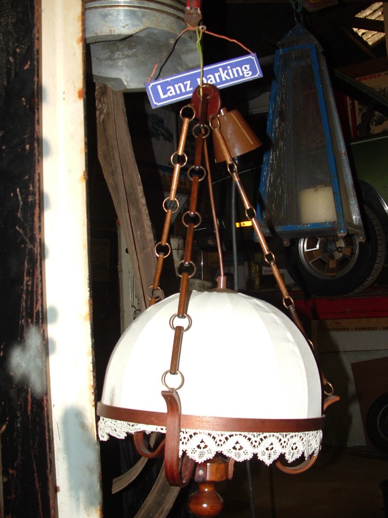

schone hanglampe kostet 1 euro [eine Lampe für eine gemütliche Atmosphäre in der selt ]
eine alte Batterie kostet mich nichts, [manchmal sitzen immer noch gut an akkus] in der alten Batteriebehälter wo ich arbeitet

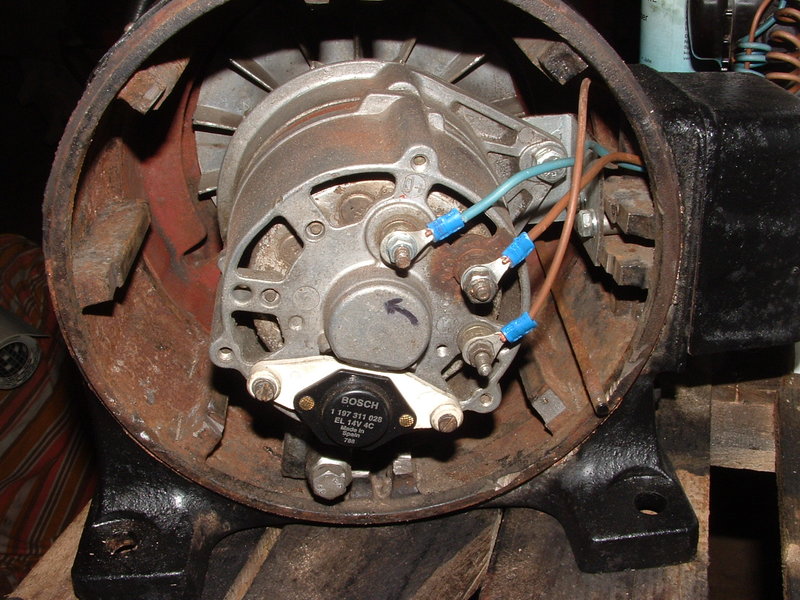

generator von ein auto war auch noch am lager bij uns

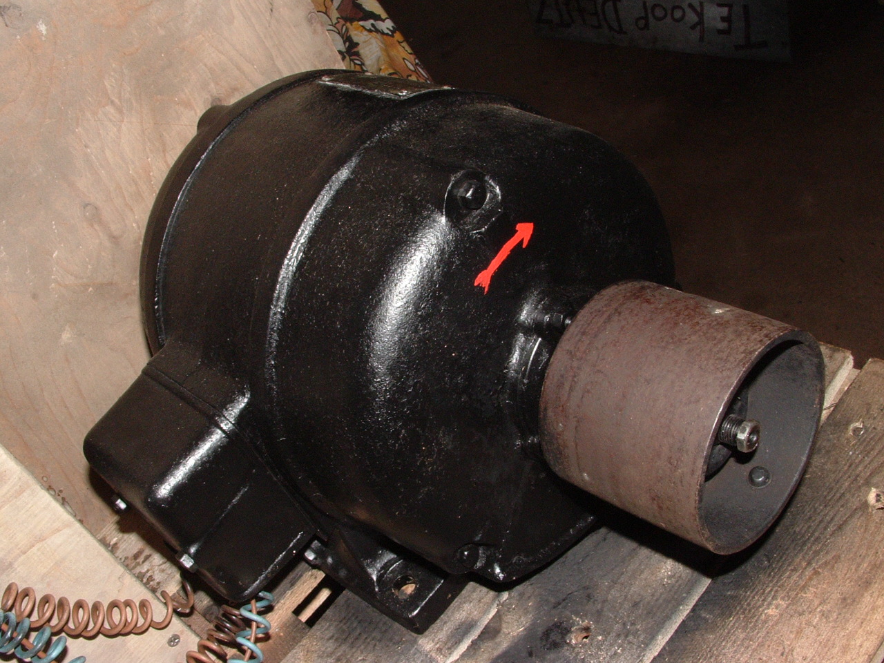

der elektro motor von inner geleert
kaufte die Steckers auf dem Flohmarkt fur 10 euro
etwas Fliesen motiv auf Vinyl fur 10 euro
mit marmor fur die wand auch fur 10 euro
der scheinwerfer ist von eine Magirus Deutz auch auf ein flohmarkt gefunden fur 12 euro
alles ist umgebaut auf 12Volt lampen 12v 21W fur das hanglampe / 12V 4W fur die kleine lampen / das schein werfer 45/50 W 2 mal angeslossen
mit dem Drehzahlmesser, könnte ich einfach von die W Verbindung nehmen
so ist alles zusammen gebaut fur total insgesamt ca. 70 euro

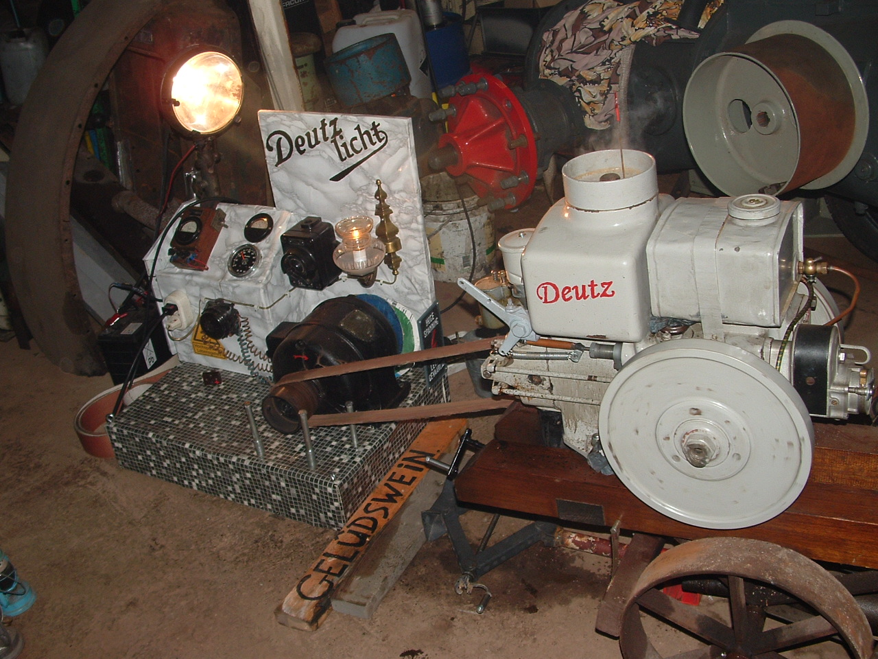

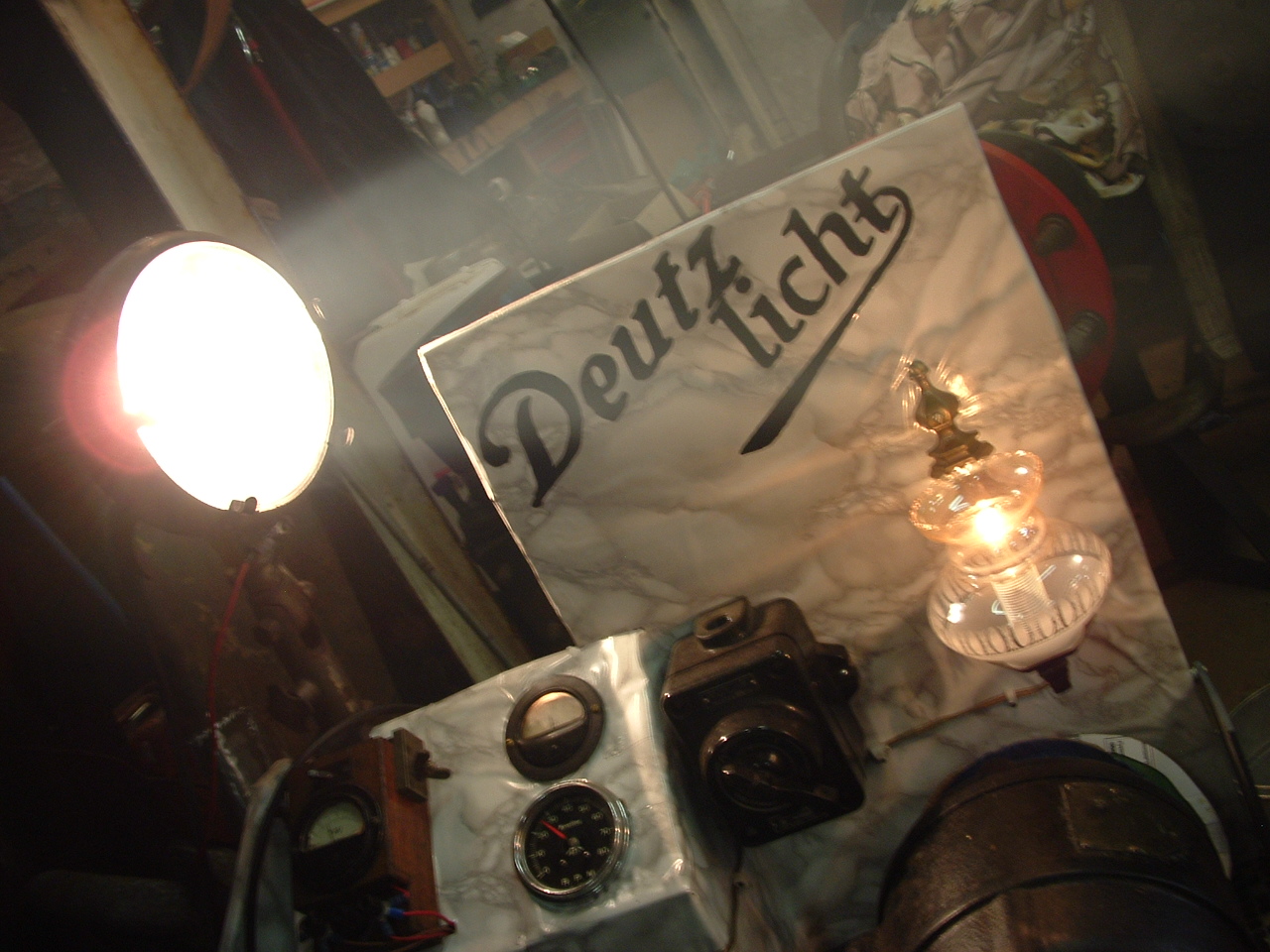

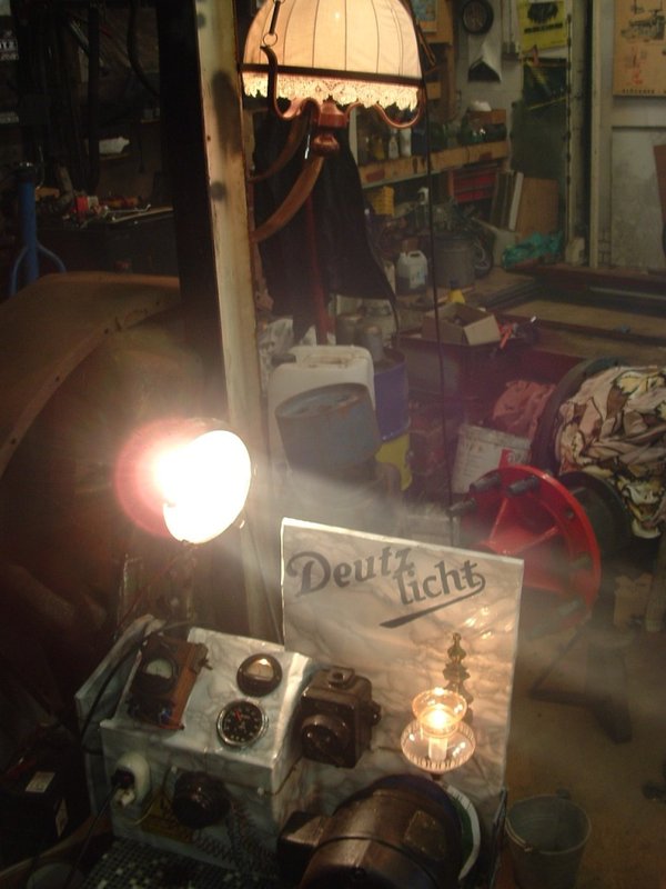

und probieren mit meine deutz MA 608 so kann etwas Deutz Licht gemacht werden ! :!:
die drehzahl ist am besten 2500 rpm dann ist die spannung 13,40 Volt
die akku lampe ist in din der Kabine eingebaut mit die akku
und wenn der krafstoff leer ist kann noch genug licht gemacht werden mit der batterie
fur die lange Nächte in Nuenen ;) ;) ;)
