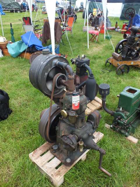

Ich habe in Nuenen einen Motor gekauft.
Ein französischer C L.
Leider kann ich im WWW nicht viel zu dem Motor finden.
Laut dem Verkäufer soll der Motor Baujahr 1925 sein.
Hat jemand Unterlagen zu dem Motor.
Ev. Motordaten, Hubraum, Leistung ,Baujahr ?

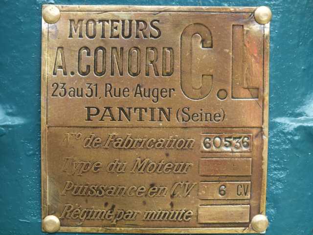

Ich habe an einem baugleichen Motor das Typenschild fotorgrafiert.
Aber so richtig aufschlußreich ist das auch nicht.

- Mein Motor !
- K640_Nuenen 2015 008.JPG (61.27 KiB) 2746 mal betrachtet
- Typenschild von baugleichem Motor .
- K640_Nuenen 2015 124.JPG (103.34 KiB) 2746 mal betrachtet

Ich habe Unterlagen über Conord erhalten.
Der Motor ist demnach ein Typ BR4 , 800ccm, 4PS bei 800 U/min.
Baujahr Ca. 1925.

Ich habe gerade mal bei Ouachee nachgesehen. Typ B bzw. BR mit Kühler (Radiateur) scheint zu stimmen. Aber wenn er laut Typenschild 6 PS (CV) hat, ist es eher ein BR6. Der Typ B wurde zwischen 1920 und 1928 gebaut. Er leistet 6PS bei 800 Umdrehungen, Bohrung x Hub sind 98x120 mm. Eine Datierung über das Baujahr ist bei C.L. Conord wohl nicht möglich.

Das Typenschild auf dem Bild stammt von einem
anderem Motor.
Meiner hat leider kein Messingtypenschild.
Die Bohrungen beträgt 85 mm.
Deshalb dann nur 4 PS.
