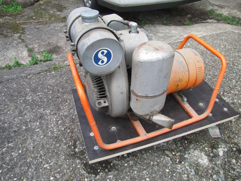

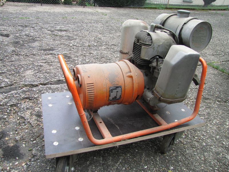

mir ist ein Sachs Stamo ST202 Baujahr 1974 mit einem Stromerzeuger Bosch BWKA3 zugelaufen - leider ohne jegliche Papiere dabei.
Der Erhaltungszustand scheint mir auf den ersten Blick ganz gut zu sein, nur müssen mindestens mal Tank, Vergaser und Luftfilter zerlegt und gereinigt werden, da sitzt einiges an Dreck und Rost.
Aber die Patina ist sogar für einen Rost-Allergiker wie mich erhaltenswert ;)
Hat jemand zu diesem Motor eine Bedienungsanleitung bzw. Informationen, die er mir zur Verfügung stellen würde?

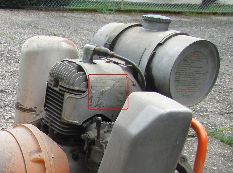

Falls jemand so einen Motor hat, würde ich mich auch über ein Foto des rot umrandeten Bereiches aus Bild 3 freuen, der Aufkleber dort ist bei meinem Motor leider unleserlich.

Der Aufkleber ist eine zusätzliche kleine Anleitung zum Starten in drei verschiedenen Sprachen.
Hatte mal einen an einem ST 201. Da sollte draufstehen: "Bei Starten des kalten Motors Tupfer nicht länger als 3 SEkunden drücken. Näheres siehe Handbuch."
Bin aber dazu übergegangen, den Vergaser immer zu fluten, denn sonst dauerte es zu lange, bis er startet.

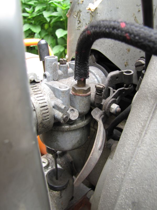

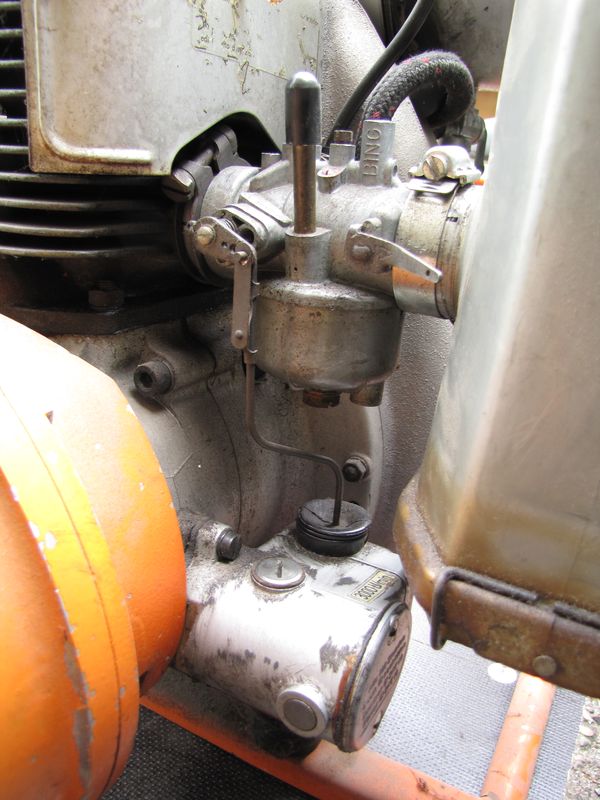

Bei meinem Vergaser sitzt der Gashebel nicht auf der gleichen Seite wie der Starterhebel, sondern gegenüber.

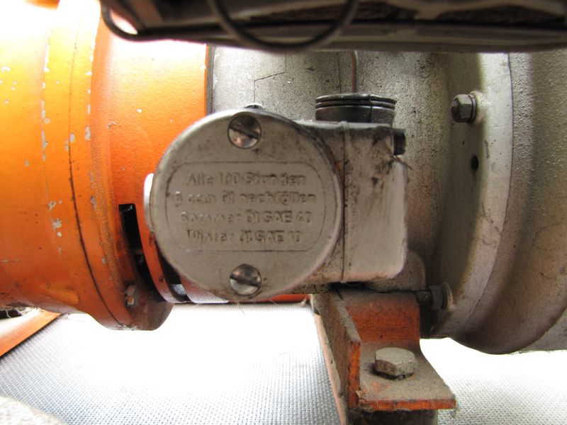

Statt dessen sitzt da ein weiteres Reglergestänge, welches in ein angeflanschtes Gehäuse unten geht (siehe Bilder). Weil da ein Aufkleber "3000 U/Min." drauf klebt, vermute ich mal, das ist der auf Deiner Webseite beschriebene Feinregler? Das würde ja auch Sinn machen, da der Motor an einem Generator angeflanscht ist und diesen dann 1:1 antreibt, also mit 50Hz.
Das Öl da drin dient vermutlich nur zur Dämpfung, um Reglerschwingen zu vermeiden, richtig?
Nur, warum muss da regelmäßig nachgefüllt werden, wo verschwindet das hin?
Und wie wird das Ding eingestellt, muss ich dann später mit einem Oszilloskop (hätte ich da...) die Frequenz messen und das Teil dann mit der Stellschraube des Gashebels einstellen?
Das ist normal. Je nach Einsatzzweck kann der Vergaser links oder rechts sitzen. Auf die Bedienung an sich hat das keine Auswirkungen.
Ja, ist ein Feinregler, das Öl dient aber zur schmierung, das bisschen Öl im Kraftstoff (wie beim Grobregler) würde für so eine Bauart nicht ausreichen.
Nur, warum muss da regelmäßig nachgefüllt werden, wo verschwindet das hin? Und wie wird das Ding eingestellt.
In den Motor. Die abdichtung wird generell nicht so gut sein, vermutlich konstruktionsbedingt, so dass die Welle sehr leicht läuft.
Im Idealfall gar nicht, wenn er die 3.000 U/min erreicht. Ansonsten einmal über das Gestänge aber der Regler selbst kann über die Federspannung eingestellt werden.
