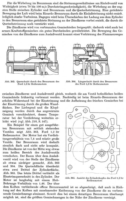

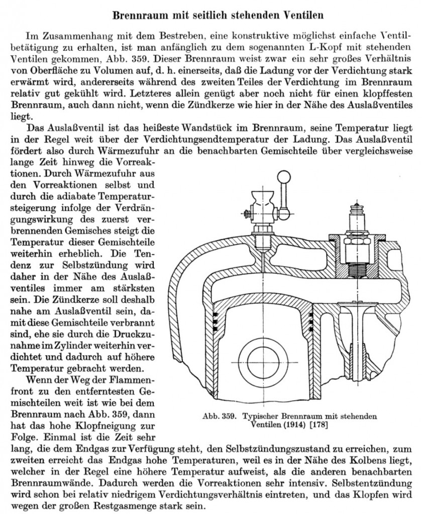

Bei einem seitengesteuerten Motor sitzt die Kerze normalerweise immer über dem Auslassventil. Dadurch wird das Klopfen des Motors verhindert, weil die Zündung in der Nähe des heißesten Teiles im Brennraum erfolgt, nämlich dem Auslassventil. Dort kommt es unter Last sonst gerne zu unkontrollierten Selbstzündungen, dann klopft der Motor.
Hier noch ein bisschen Theorie zum nachlesen: Gruß

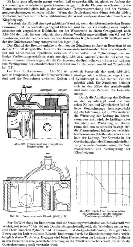

Moin, die Schnittbilder zeigen sehr schön, warum die Kerze über dem Ventil gut angeordnet ist - da ist Volumen vorhanden.
Zwischen Kolben und Zylinderkopf hat der Raum ene denkbar ungünstige Form für die Ausbreitung einer Zündung - große Begrenzungsfläche bei kleinem Volumen.

Wie alt ist denn Dein Motor? Die Forschungen von Sir Harry Ricardo über Brennraumform und Lage der Zündkerze beim seitengesteuerten Motor wurden erst nach dem 1. Weltkrieg veröffentlicht. Im Zweifelsfall hatte man in Simmering noch nichts davon gehört und die Kerze wegen der vermeintlich besseren Kühlwirkung über dem Einlassventil positioniert.
