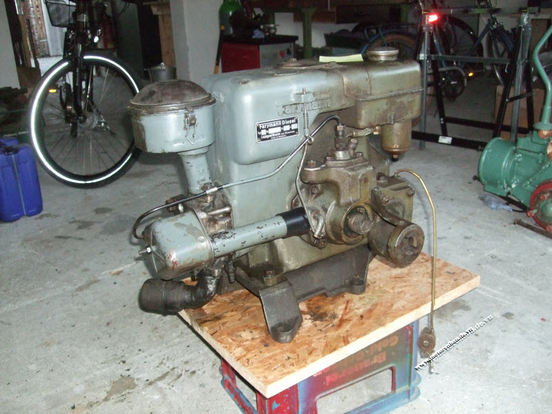

Unsere Sammlung hat Zuwachs bekommen. Es ist ein Farymann ER, Baujahr 1956 (wenn ich die Erklärungen von Arthur richtig interpretiert habe) in einem schönen Originalzustand. Es ist jetzt nicht gerade der Motor meiner Träume, aber er war in der Nähe (50 km) zu verkaufen und mangels Kompression recht günstig. Es war zwar ein Risikokauf, weil er nicht lief, wir waren aber zuversichtlich, dass es nichts wildes sein kann. Die Farymänner haben ja den Ruf, robust und und schwer kaputtzukriegen zu sein.
Kompression ist mittlerweile vorhanden, Kriechöl und ein paar kompetente Schläge mit dem Gummihammer auf das Einlassventil haben das Problem gelöst. Bei der Reinigung kommt ein sehr hübscher Originalzustand zum Vorschein.

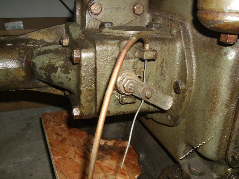

  • Die Drehzahlverstellung funktioniert zu Zeit mit einem Bowdenzug. Ich habe schon Motoren gesehen, bei denen man die Drehzahl direkt am Motor verstellen kann. Bei unserem würde der Hebel aber wegen einer Feder wieder auf Leerlauf der Stopp zurückschnappen. Wie sieht der "Gashebel" ohne Bodenzug aus und wie funktioniert er?
Kaufzustand
Kaufzustand
Kaufzustand
Kaufzustand

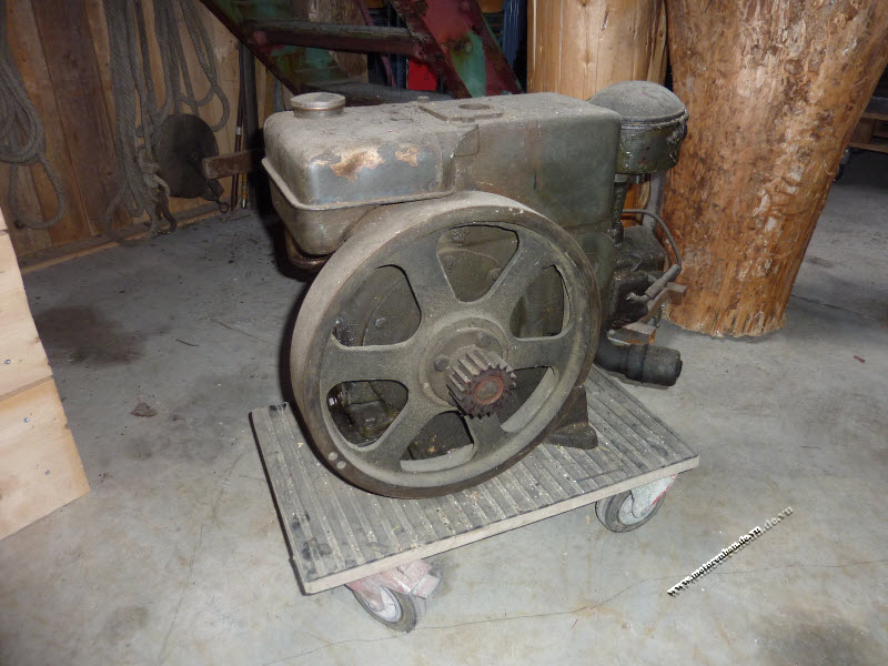

Beim vorsichtigen Reinigen kommt ein hübscher Originalzustand zum Vorschein
Der "Gashebel"
Der "Gashebel"

Die Feder am Gashebel kann man Aushängen dann bleibt der Hebel in der Position wie man ihn stellt.

Danke für die Infos. Eine neue Kurbel ist gerade in der Mache, ich konnte sie gestern aber wegen einem dringenden Termin (Grillparty :lol: ) nicht fertig machen. Da sie ziemlich dick sein muss, habe ich sie aus 1/2" Wasserrohr gebogen. Der Hub ist jetzt kleiner, als Lothar es vorgeschlagen hat, ich habe seinen Beitrag vorhin erst gelesen. Mal sehen, ob es trotzdem funktioniert. Sonst muss ich halt nochmal eine neue machen.
Neue Bilder gibt´s wenn er ganz sauber ist. Der klebrige Dreck (Leinöl?) ist sehr hartnäckig. Für das Stückchen, das man oben in den Bildern sehen kann, habe ich fast 2 Stunden geschrubbt.

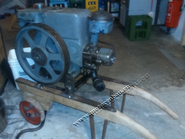

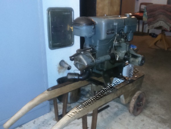

So siehts jetzt aus. Entschuldigt bitte die Bildqualität, ich hatte gerade nur das Handy zu Hand:
Farymann ER Originalzustand
