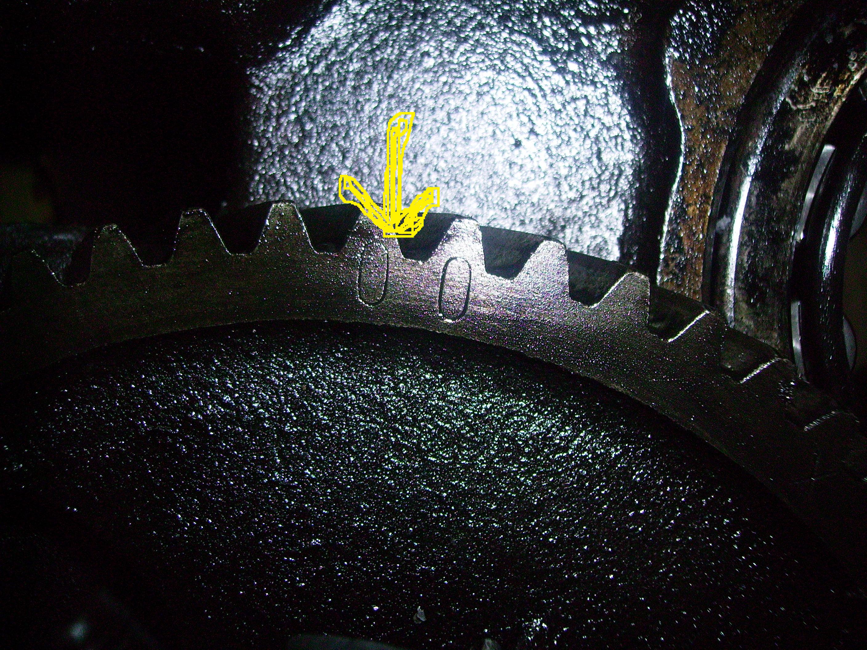

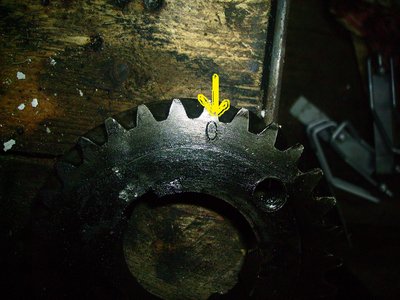

Habe ein kleines Problem....Folgendes: Habe damals die beiden Zahnräder an meinen MWk H65 abmontiert ohne mir zu merken/markieren in welcher genauen Stellung sie wieder stehen müssen :oops: Böses Faul :cry:
Nun meine Frage:
Auf dem großen Zahnrad(wo der Fliehkraftregler sitzt) ist eine Stelle mit zwei Nullen markeirt(siehe Bild) und auf das kleine Zahnrad, welches auf der Kurbelwelle sitzt, ist eine Null markeirt. Muss der Zahn(von dem kleinen Zahnrad) genau zwischen den Zähnen, quasi zwischen den beiden Nullen, greifen?(am großem Zahnrad)
Gruß Benjamin

also ich kenn das auch von den "neueren" kubotamotoren das die zahlen ineinander greifen müssen.
das ist also korrekt wie du das meintest die eine 0 muss zwischen die beiden anderen nullen.
Bei kubota ist das auch so da haste dan 1für ESP, 2 kurbelwelle,3 nockenwelle.
Ich find das klasse schön easy!!!
Gruß marvin

Du liegst mit deiner Vermutung genau richtig.
Die eine 0 muß zwischen die zwei Nullen, dann stimmen die Steuerzeiten.
