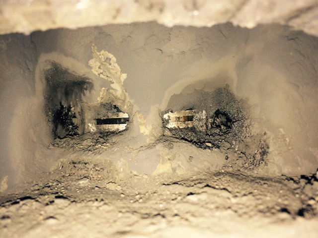

Dies ist der erste Anblick nach dem Öffnen der Auslassklappe. Die Kolbenringe scheinen alle 4 noch okay zu sein. Das der Motor überhaupt noch gelaufen ist, wundert mich schon sehr. Nun bin ich gespannt wie die oberen Schlitze aussehen. Dort wären dann wohl 4 + 2 Kolbenringe, oder?
Schade, ich habe leider kein "nachher" Foto für euch.

Wenigstens weißt Du jetzt, wo das Öl geblieben ist. Ohne Öl - keine Kohle im Auslaß.
Es sollte somit im Bereich der Kolben(ringe) ein Defekt zu finden sein.

Und wie sah es nun oben aus ?
