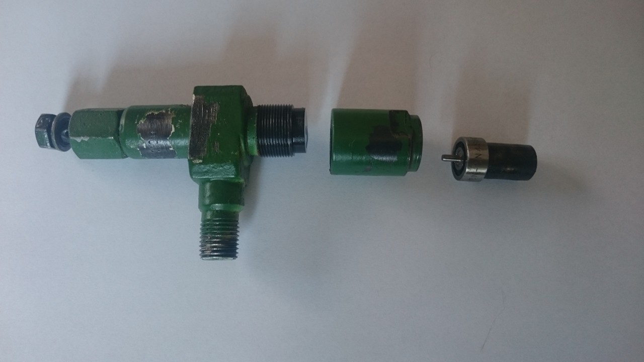

Habe leider wieder Probleme mit der Einspritzdüse ob zufällig jemand eine Bezugsquelle für eine neue düse hat.
Die Nummer auf der düse ist CN-DN4SICI und auf dem Düsenhalter FB 35S01

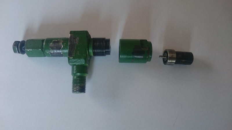

Hier noch ein bild der düse mit Düsenhalter]DSC_0062.JPG[/attachment]

Hallo Max,
für Deine Anwendung kannst Du eine DN0SD261 verwenden.
Bosch TTNr 0 434 250 120
Die Düse die Du hattest läuft, auch wenn sie in Ordnung ist, nicht besonders leise.
Allerdings solltest Du mit der neuen Düse nochmal den Öffnungsdruck einstellen lassen. 106bar ist kein gängiger Wert und eigentlich zu niedrig. Selbst mit einem neuen Düseneinsatz kann der niedrige Öffnungsdruck noch Nageln verursachen.
Den Düsenöffnungsdruck würde ich an Deiner Stelle auf 125-130bar einstellen lassen.
Außerdem braucht eine neue Düse mehrere Start/Stop Zyklen und etwas Betriebszeit bis sich das endgültige Geräuschniveau einstellt.
Volker
