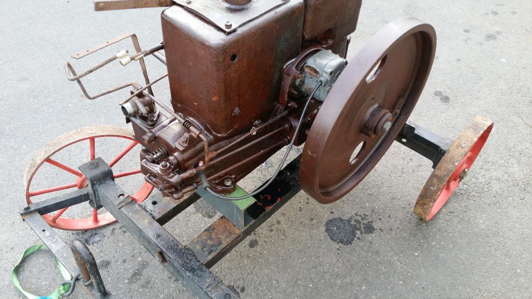

hofherr m1a ?
wer hat so einen motor oder wer weis was dort für ein magnet drauf ist

und suche unterlagen von dem motor

und was ist er für ein baujahr ca

jancsi
- Beiträge: 1
- Registriert: Mi 26. Aug 2015, 14:03
- Meine Motoren: Hofherr MIA Petroleum - Benzin motor
Re: hofherr m1a ?
Magnet nicht original in bild, original magnet ist ich denke Bosch FF/1 (ausgang ist oben).
Vor den Weltkrieg von HSCS hat noch drei Vergasermotoren HSCS MEN und HSCS MEA und HSCS MEB.

Maschinenhaus
- Beiträge: 213
Re: hofherr m1a ?
der im Beitrag von " jancsi " gezeigte Magnet ist auch auf meinem Mia-Motor verbaut . Der Motor selbst ist mit geringen Aufwand an Werkzeug (notfalls auch auf dem Feld) zerleg und instandsetzbar. In der Ersatzteilliste gibt es keinen Hinweis auf den Zündmagneten, vermutlich war er nur als Austauschteil zu bekommen. In Ungarn sieht man viele Mia mit diesem Magnet.
Beim Lorenz EA 4PS (grob baugleich MA 608) aus den 40iger Jahren ist der gleiche Magnet verbaut
Gruß vom Maschinenhaus
