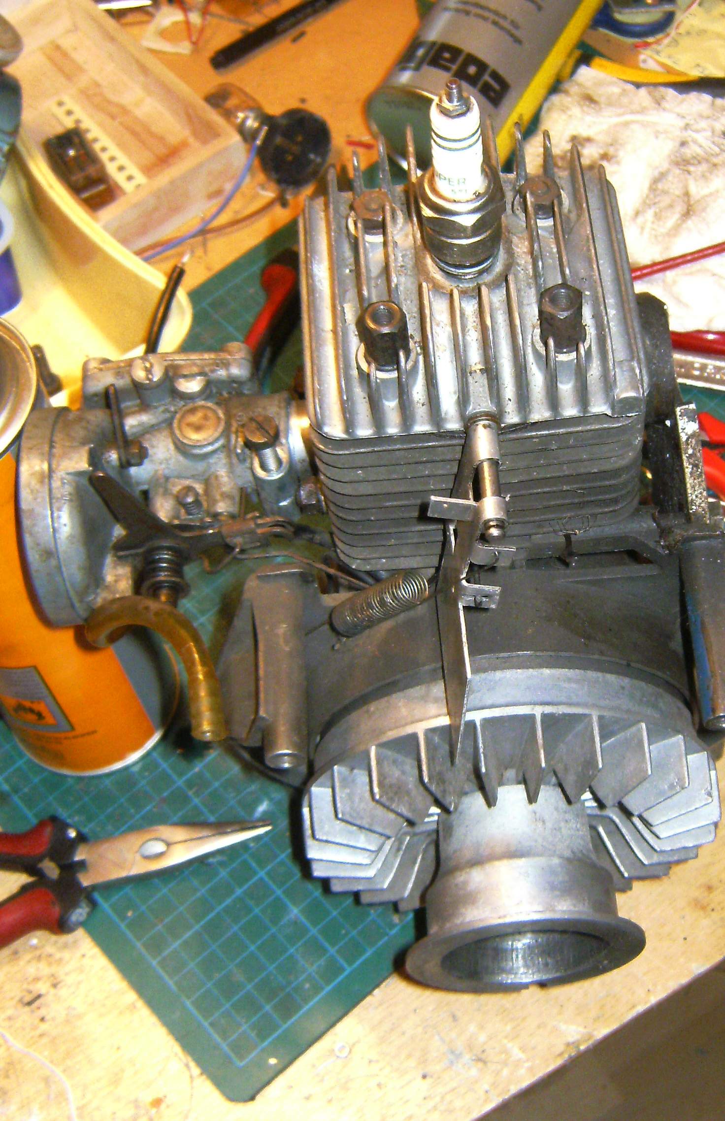

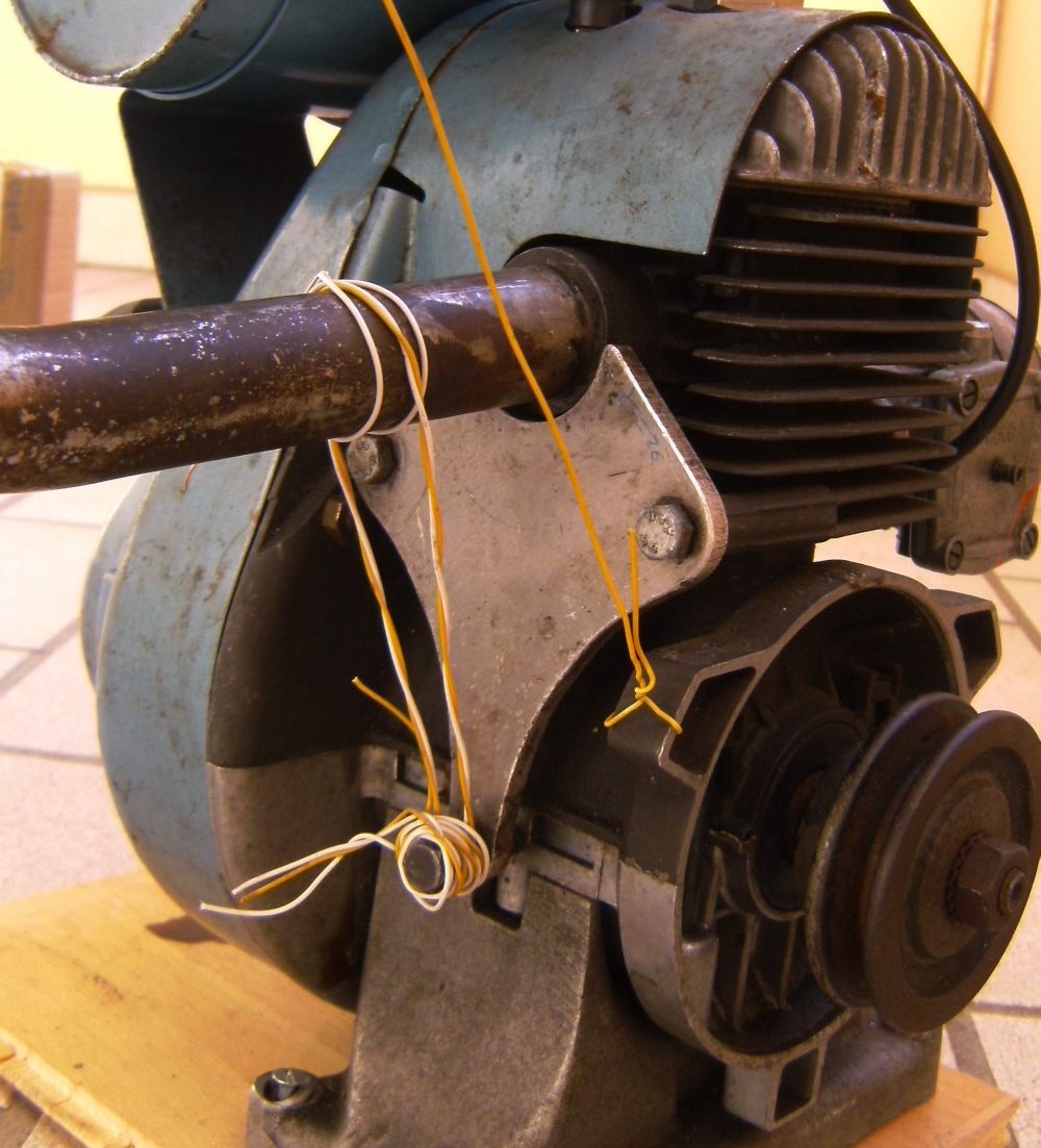

Heute auf der Veterama in LU hat mich folgender Stamo "angelächelt"(war eigentlich auf der suche nach Zündspulen):

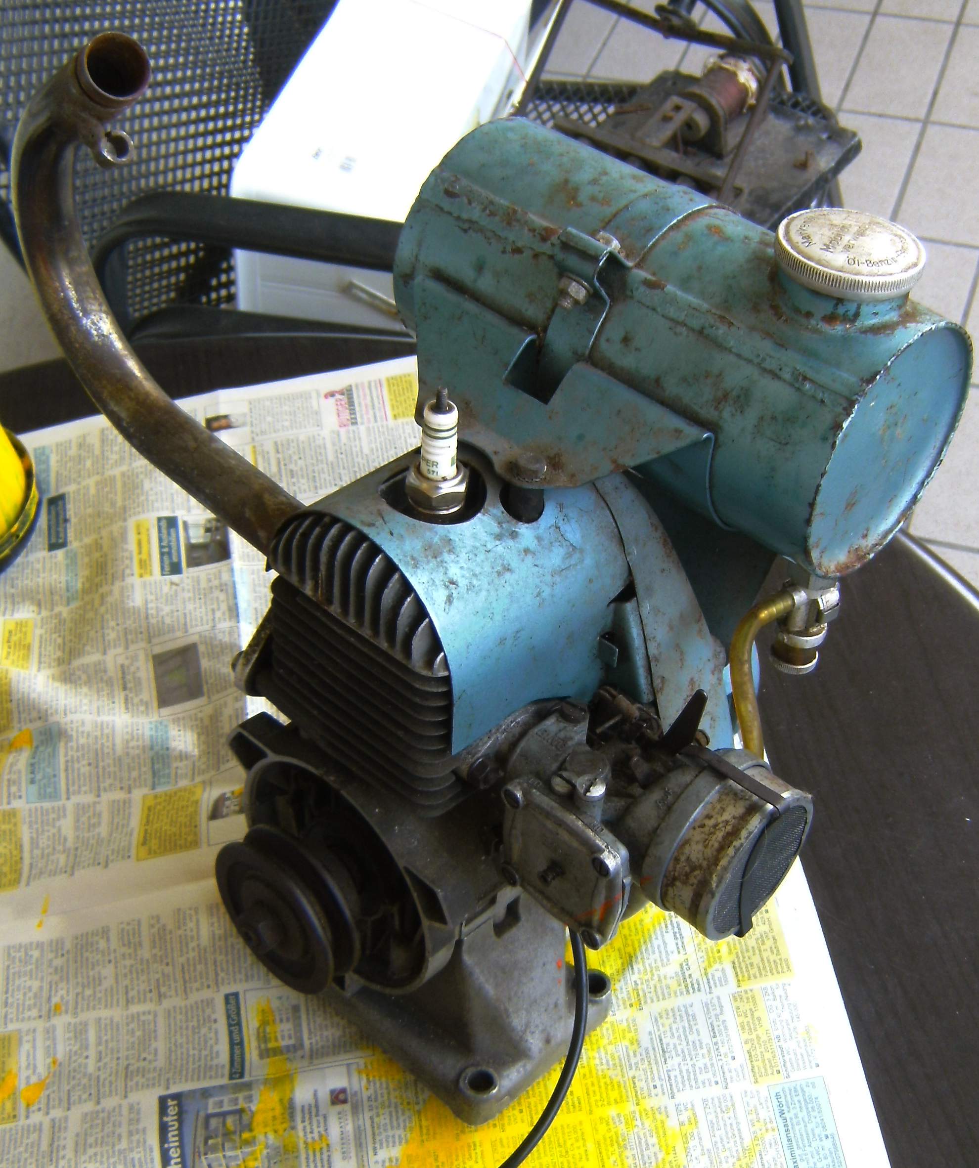

Wollte schon immer einen Zweitakter haben, mehr so zum Spaß. Das Teil soll mit einer LiMa irgendwann einmal auf ein Holzbrett genagelt werden, als Stromversorgung beim "Fieldday" (Da versuchen Funkamateure ohne Stromnetz möglichst viele Funkkontakte zu bekommen, sone Hobbyveranstaltung) oder so als Notstrom.

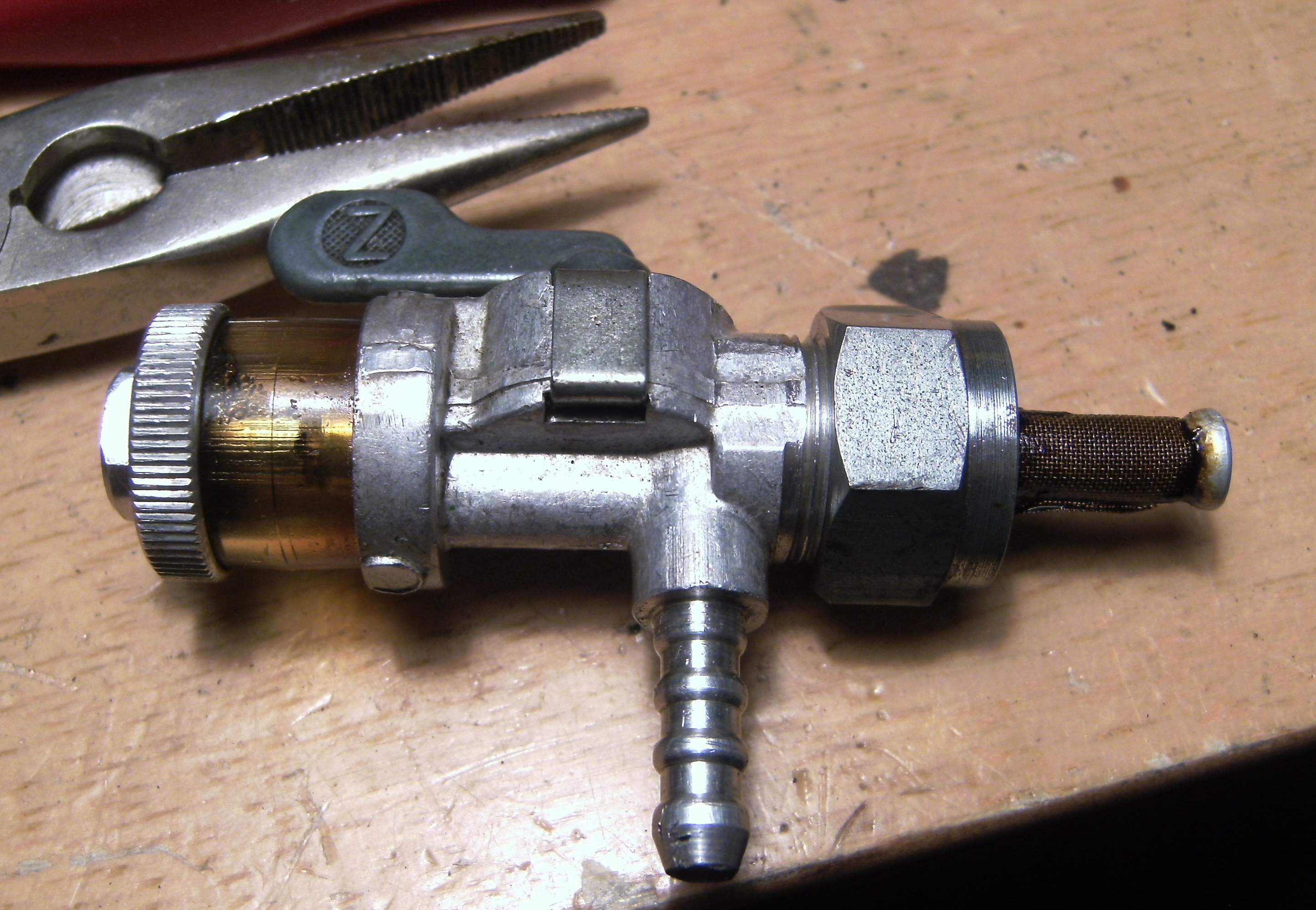

Jedenfalls habe ich den Tank mit Petroleum ausgewaschen und wollte die Brühe über den Benzinhan ablassen. Kein Tropfen. Dann den Benzinhan in Pinselreiniger eingelegt, geschüttelt, getrocknet, eingebaut- ist immernoch verstopft. Waschbenzin habe ich leider grad keins da. Würde verdünnte Schwefelsäure helfen? Denke auf keinen Fall.
Es ist eine Version mit Drahtnetzstrumpf, der in den Tank ragt und unten ein "Filter", bei dem schwere Teilchen in eine durchsichtige Kammer fallen.
Wenn jemand den Motor erkennt, wäre eine Bezeichnung hilfreich.

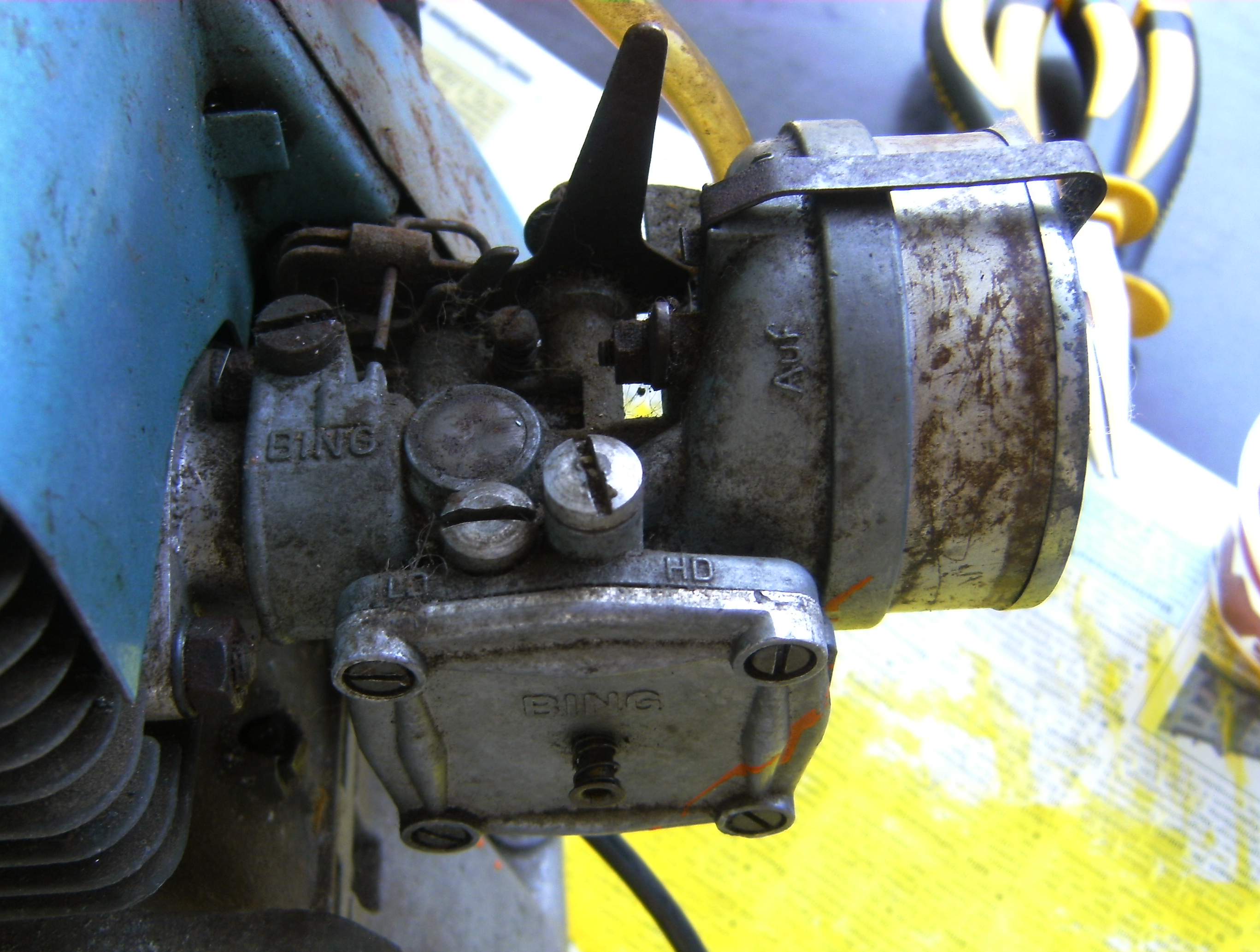

Es ist merkwürdigerweise einer mit Bing-Membranvergaser, sowas scheint nicht normal zu sein.
Achja, der Auspuff fehlt, ich weis nicht nach was ich und wo suchen soll. Zum Testlauf soll es das Stück Auspuffkrümmer tun, besser wie garnichts, denke ich.
Den Vergaser baue ich lieber erstmal nicht aus und saufe ihn in Petroleum ab.

sieht nach Sachs Stamo 30 aus, aber müsstest mehr Bilder einstellen. Ich kann Dir helfen, da ich das Handbuch habe und selbst 2 Motoren. Der Vergaser dürfte dann nicht Original sein. Es gibt 2 Seiten im Netz "Old Sachs" und eine für neue (New Sachs?) . Wurde schon mal geschrieben hier im Forum. Einfach mal suche nutzen.
Nach weiteren Bildern mehr.

Ich wühle mich dann gleich danach noch durchs Forum, was sich interessantes findet. Bilder folgen jetzt.
Von was speziell soll ich noch Bilder machen?

Edit: Das Problem mit dem verstopften Hahn hat sich erledigt. Habe den Hebel abmontiert, da war Dreck in einem Ventilloch. Rausgekratzt, probiert, geht immer noch nicht. Dann habe ich den Drahtnetzstrumpf abgezogen (muss man erstmal drauf kommen), zu Vorschein kam ein Röhrchen, von unten bis oben voll mit einer stinkenden, ölig-zähen, dunkelbraunen Pampe. In Sissifussarbeit mit einem Draht rausgekratzt, jetzt geht es.

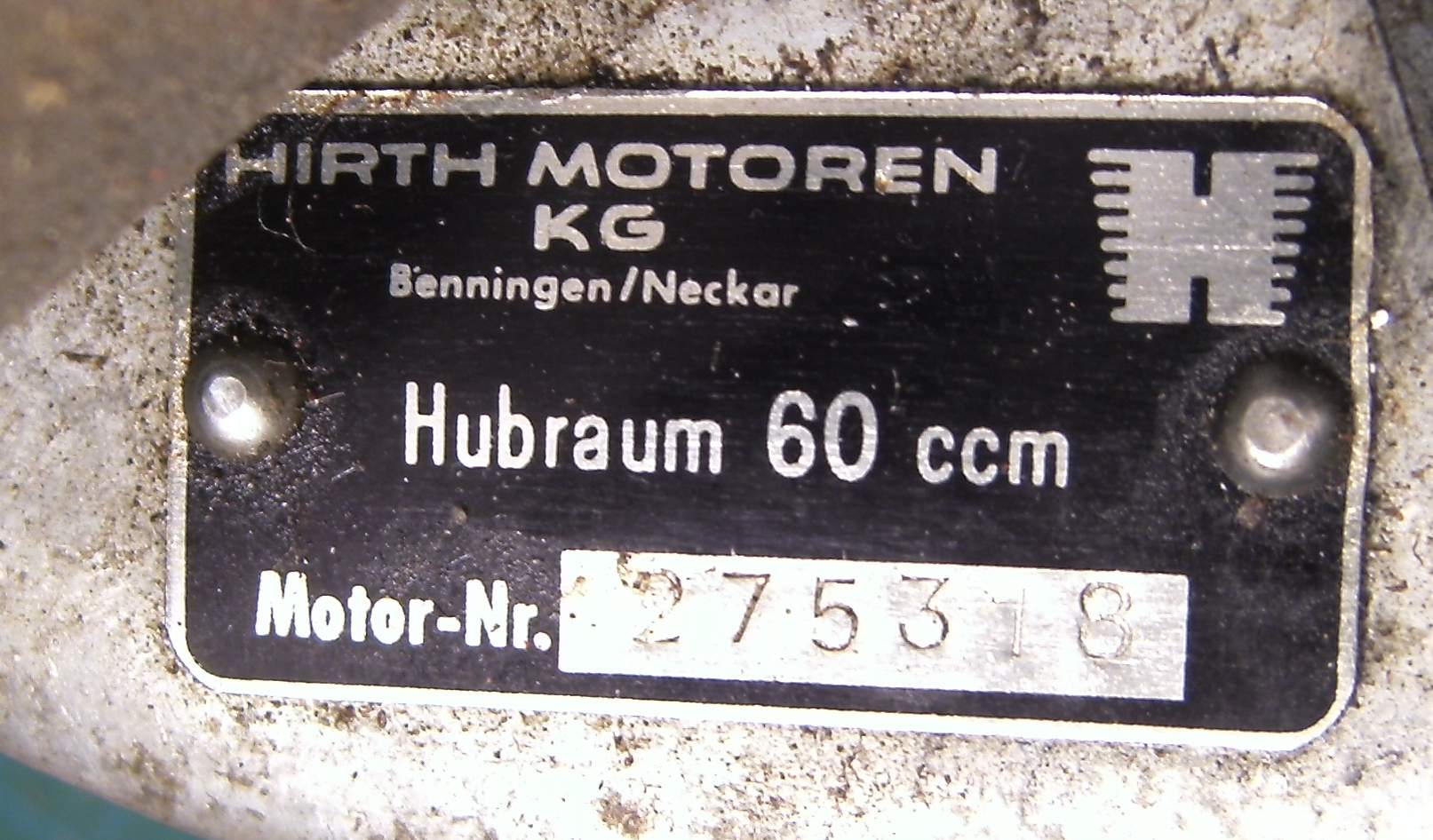

Ein ST 30 ist es nicht (hat zwar einen gewisse ähnlichkeit), sondern aber ein Hirth, wie auf dem Schild steht.
Also wenn der tank schon so dreckig ist, würde ich den Vergaser auch säubern. Wenn du einen Kompressor hast, um so besser. Oder zumindest mal den Luftfilter abbauen. So gut filtern die auch nicht, wenn sie nicht imer suaber gemacht werden :?
Du musst am Vergaser nicht alles zerlegen. das wichtigste ist die Spritzufuhr, hier sollte alles sauber sein. Inwiefern sich abgestandenes Gemisch auf die Membran auswirkt weiß ich nicht, daher wäre es nicht schlecht die zu kontrollieren. Am besten den Vergaser abbauen und den Deckel nach unten öffen, da dort 2-3 bewegliche Teile drin sind und du so besser siehts, wie der aufgebaut ist, als wenn im schrägen Zustand gleich alles rausfällt. In den zwei großen Shclitzschrauben sind je zwei Düsen, die können auch raus.
Sofern du also die Membran wieder richtig einbaust, kannst du an dem Vergaser nichts kaputtmachen oder verstellen, dafür sind andere Schrauben zuständig.

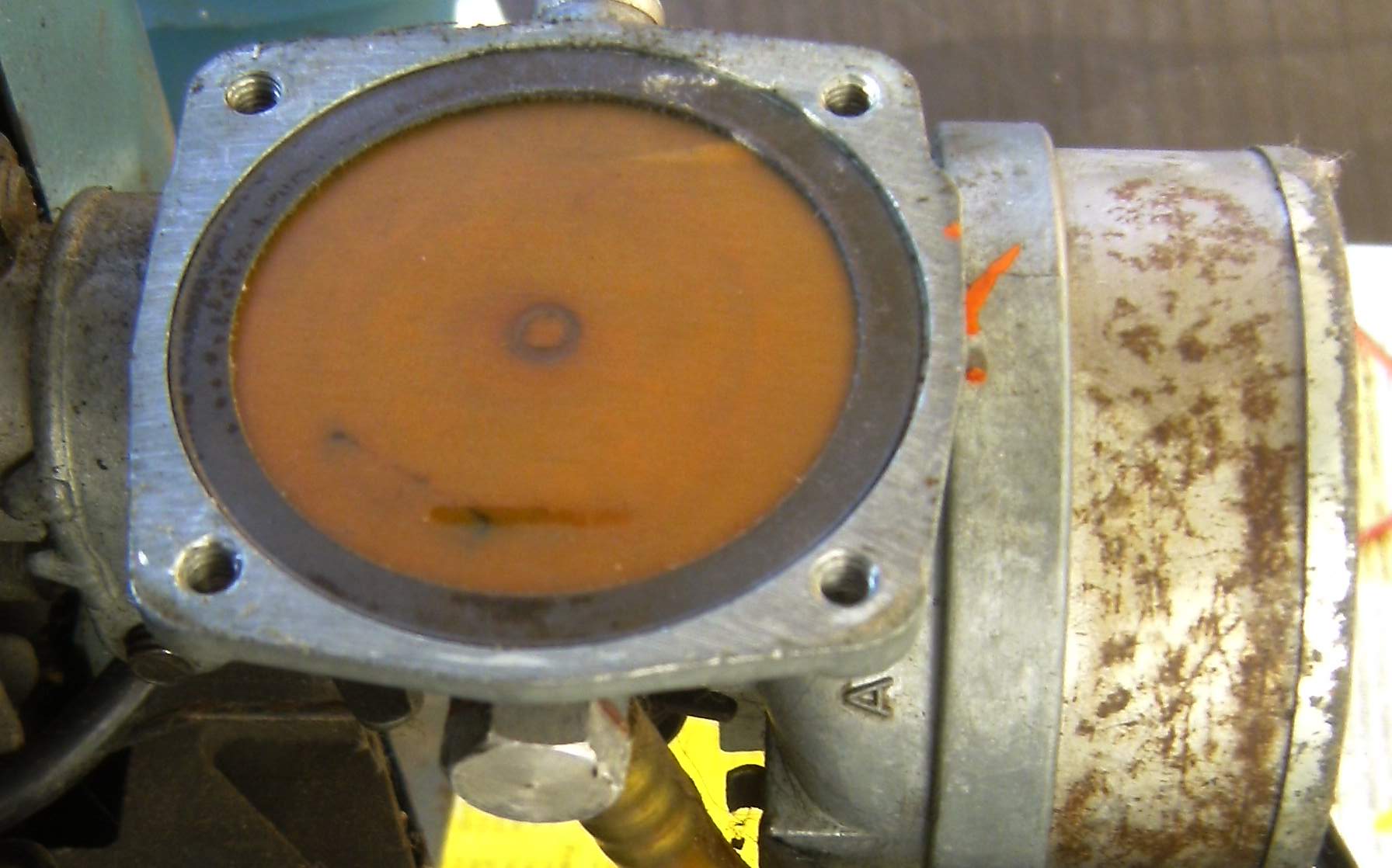

Habe mal ein Bild der Membran angehängt. Weiß nicht, ob ich wirklich an Schrauben von dem Ding rumdrehen sollte, lieber mal nur gucken ob der an allen öffnungen sauber ist.

Wenn da nur die eine Membran drauf ist, musst du nichts weiter machen, außer wenn du feststellst, dass er kein Benzin bekommt. Oder irgendwo anders ist was verstopft. An der Zuleitung zum Vergaser soll auf jedenfall für einige Sekunden ein guter Schwall Benzin rauskommen, ansonsten ist der Hahn wieder verstopft.

Wenn jemand weiß was für ein Auspuff dadran gehört, bitte sagen.

Denke er bekommt auch zu fettes Gemisch. Mh. Kann man das an der kleinen Stellschraube am Vergaser einstellen? Der hat nur eine, die anderen beiden sind Ventile die festgeschraubt sein sollen (siehe mein Post mit den Bildern.

Müste das Ding mal aufs Feld mitnehmen und mal ordentlich laufen lassen. Achja, Thema Auspuff, ich habe jetzt das Ende Platt geklopft, der Schlitz ist ca 5mm. Andere möglichkeit wäre, habe ich mir sagen lassen, ans Ende von sonem Rohr eine Blechdose löten, so dass das Rohrende kurz vor der Dosenwand steht, dann Löcher in die Dose oder von hinten ein zweites Rohr, auzch dicht an die (gegenüberliegende) wand.

Kenne die Hirth Motoren nicht, daher weiß ich auch nicht, wie der Auspuff befestigt wird. Irgendwo müssen ja Schrauben sein
Es kann sein, dass der Vergaser keine Gemischeinstellschraube hat, zumindest habe ich keine entdeckt. Oben am Gashebel ist noch eine, hab da aber nie dran rumgeschraubt. Könnte der Anschlag zum Stangas sein. Am besten mal vergaser runter und beim drehen die Drosselklappe beobachten.

Frag mal den Uwe, ob er dir da weiterhelfen kann. das ungefähre Bj. kann man oft an der Maschinennummer im Typenschild herausfinden. Aber versuch mal einen zu finden der sich mit der Chronik dieser Motoren beschäftigt. Kenne jedenfalls keinen.
