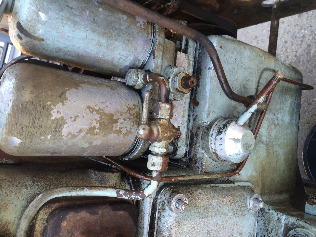

Eine weitere Frage habe ich zu dem Hebel unter dem Kraftstofffilter (steht auf 3 Uhr und ein Gewindegang), dieser lässt sich nicht Bewegen. Welche Aufgabe hat dieser Hebel?

Der Hebel ist zum Abstellen und Kraftstoff vorpumpen. Er befindet sich auf Deinem Bild in Betriebsstellung.

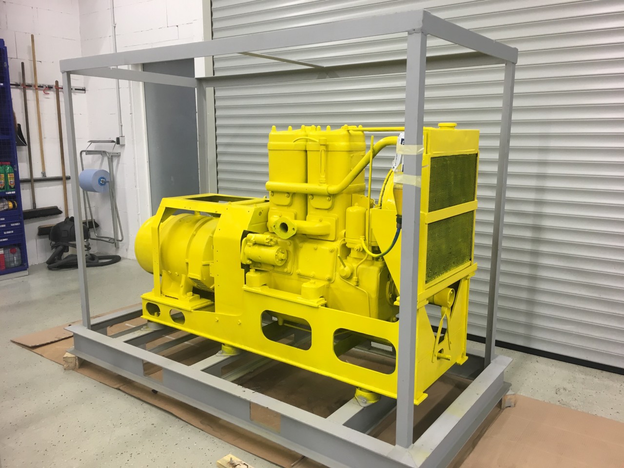

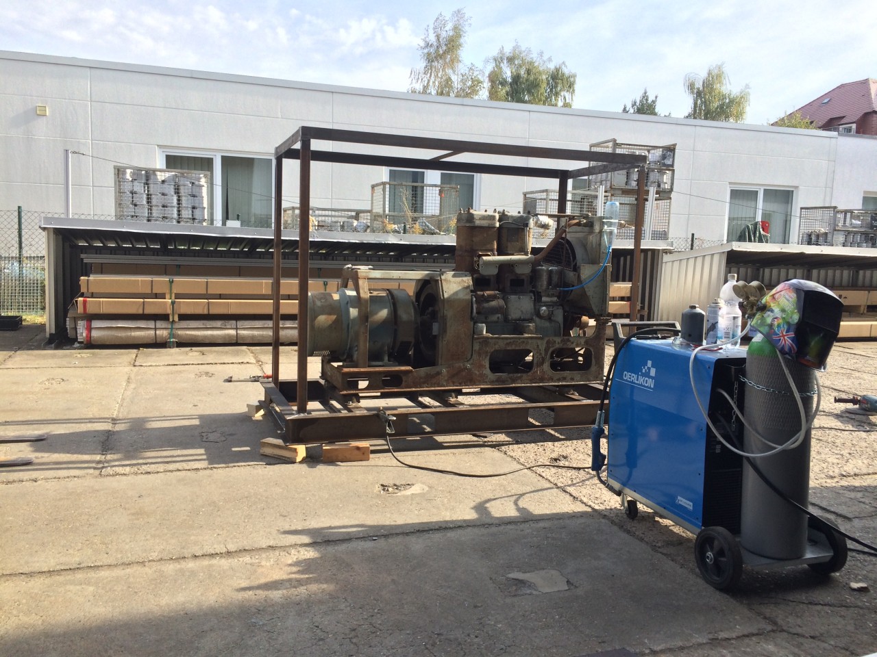

in den letzten Monaten bin ich entscheidende Schritte weiter gekommen. Der Motor dreht, Öldruck baut sich sehr schnell auf und eine Reinigung einzelner Bauteile hat ebenso statt gefunden.
Um eine ordentliche Grundlage zu haben ist noch ein Gestell entstanden mit welchem der Generator bewegt werden kann.

Re: 2HK65 Junkers lässt sich nicht Drehen
Wau.. war das Gelb im Angebot
Gruß Herforder
