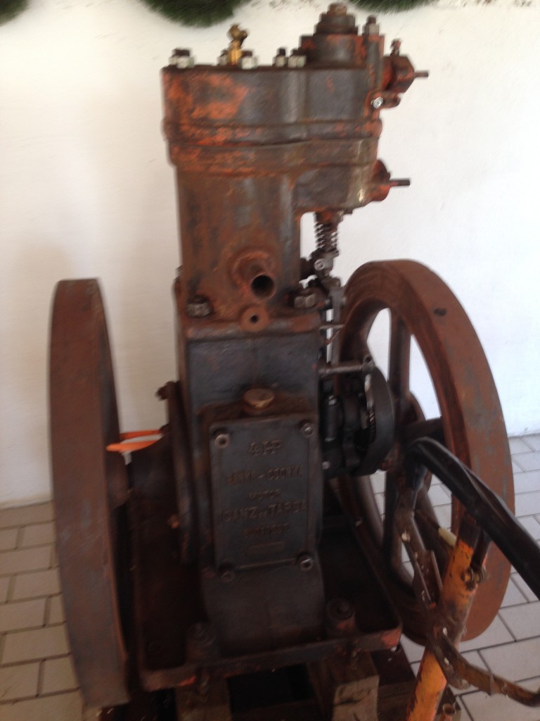

Hallo, Ich suche Informationen zu diesem Motor, bei meinem Motor fehlt die Zündung und der Vergaser.
Evtl. hat jemand Bilder von einem original Vergaser.
4 HP Ganz es Tarsa Bundapest Banki-Csonka 1909

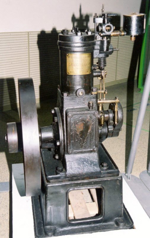

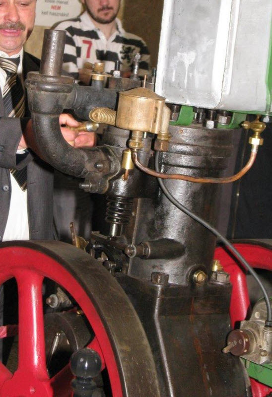

Hier sieht man den ersten Banki-Csonka Motor mit dem Original-Vergaser von 1893. Es steht im Budapester János Csonka Museum. Leider habe ich kein besseres Bild gefunden: Der Vergaser an einem Banki-Csonka-Motor, die Hochspannungs-Magnetzündung ist vermutlich nicht original. Er steht an der Óbuda Universität in Budapest: Der Erfinder János Csonka (sprich Janosch Tschonka) gilt neben Wilhelm Maybach als Erfinder des Vergasers. Beim Bánki-Csonka Motor, den er zusammen mit dem ungarischen Erfinder Donat Banki konstruiert hat, wurde dieser Vergaser zum ersten mal (ab 1893) praktisch angewandt. Gebaut wurde der Motor bei der Budapester Maschinenfabrik Ganz.
