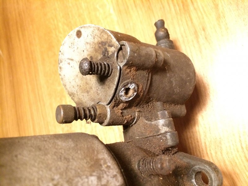

Hallo Forumsmitglieder,
ich habe mehrere Vergaser mit abgebrochenen Anschlüssen für die Benzinleitung. In einigen Videos sieht man reparierte Anschlüsse mit einem eingeschraubten Adapter. Wer kennt diese Einschraubanschlüsse bzw. wie repariert Ihr die Anschlüsse ?

Das alte Problem der Vergaser. Tritt sehr häufig auf!
Die Reparatur ist doch einfach (Wenn alles so einfach wäre....) Loch aufbohren, Gewinde rein, Adapter einschrauben und fertig

Hallo Mathias,
Danke für die Info.
Hast Du ne Bezugsquelle? Hält das wirklich ?
Ist sicherlich keine Weltraumtechnik, aber soll auch dauerhaft halten. :mrgreen:

also aufbohren, gewinde rein und fertig, dass waere der weg den ich in diesem fall beschreiten wuerde.

Ich hätte solch eine Schwimmerkammer noch übrig und könnte sie dir verkaufen.
Meld dich einfach mal!

meisteradam hat geschrieben:Hallo EXOS :P
Danke Thomas, das Geld ist unterwegs !
