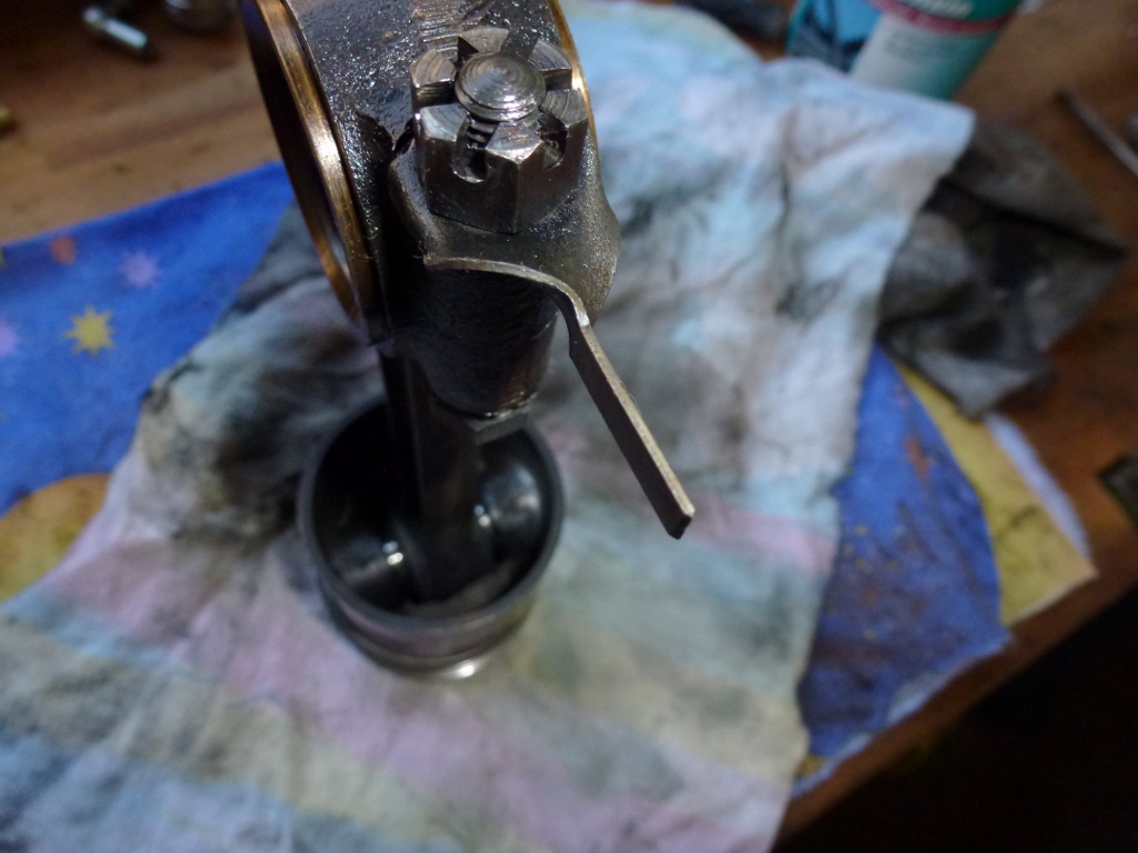

ausserdem frage ich mich ob die kleine blechlasche am pleuel für die schleuderschmierung ausreichend ist oder ob da was abgebrochen ist :?:
habe noch ein foto der blechlasche gemacht. kommt mir persönlich etwas klein vor, da der motor ja keine ölpumpe hat,lasse mich aber gerne eines besseren belehren ;)

Das sieht bei meinen Motore auch so aus. Zum Teil ist es auch nur ein Stück Draht. Zum Drehmoment gibt es glaube ich keine Angabe. Das sind sowieso keine Dehnschrauben.
