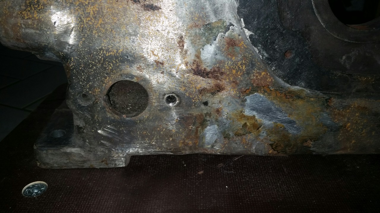

Wie versprochen nun Bilder von dem Ergebnis der Schweißerei.
Von dem Erfolg könnt ihr euch selbst ein Bild machen.
Sollte der Innenraum des Kurbelgehäuses neu Lackiert werden und wenn ja mit welchem Lack.
Das Typenschild ist leider Zerstört worden.
Ich bin schon auf eure Meinungen über das Ergebnis gespannt.
Ölige Grüße Lothar

Hallo Lothar,
ich würde einen PUR Lack im 2 K - System nehmen. Damit habe ich gute Erfahrung gemacht.
Grüße aus Tamm
Werner
IG HM 143

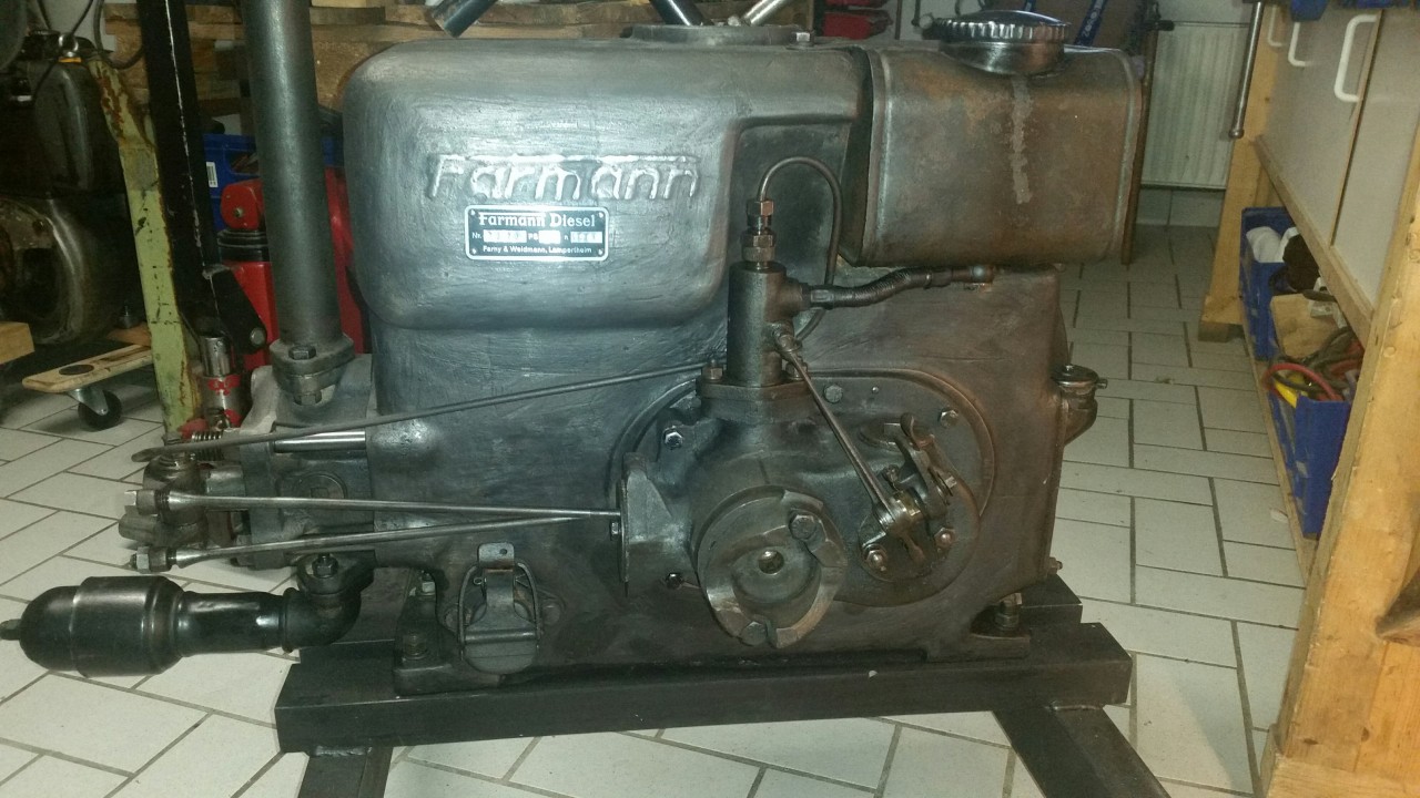

Auch ich war in den Wintermonaten nicht ganz untätig und habe meinen Farmann so weit wieder Zusammen und möchte euch das Ergebnis nicht vorenthalten.
Das Typenschild werde ich nicht auf alt machen man kann auch sehen das es Neu Teile gibt.
Ich bin immer noch auf der Suche nach einem baugleichen Motor, wer was weis soll sich bei mir melden.
Grüße Lothar

Klasse Motor Lothar,
bin gespannt auf ein Video!!!
PS: Wo hast du das Typenschild nach machen lassen?
