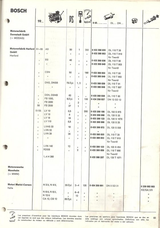

Hi Dieter,
hilft dir vielleicht die Kennliste zum Vergleichen weiter?
Markus
Markus

Hallo Markus,
die Liste hilft schon mal sehr, tausend Dank dafür
Was allerdings aus solchen Listen nicht ersichtlich ist, welche Düse nun den Ersatz für eine eigentlich zu gebrauchende bilden kann?
Die oben genannte ist im Prinzip nicht zu bekommen!
Ersatz dazu ist sicherlich die DL 110 T 987,welche gleich ist bis auf verbesserte Korrosionsbeständigkeit (wohl wegen Wasseranteilen im Teeröl)!
Bei der Düse ergibt sich aber das gleiche Problem der Verfügbarkeit!
Die einzige frei verfügbare Düse für einen Herforder ist die DL 125 T 1071!
Diese ist aber von der Konfiguration ganz anders, aber geht das, oder ist eine andere, nicht Herforder Düse geeigneter bei Diesel?
Daher die Frage in die Runde hier,......
Dieter

- Christian Rady
- Beiträge: 213
Re: Umstellung Einspritzdüse
Moin Dieter!
Meine Boschliste, allerdings Nachkrieg, liefert eine anderen Düsentyp für Teeroel. Ist deine vielleicht mal getauscht worden? Der Reichelt nennt für Teeroel den gleichen Typ wie Bosch, über Dieseloel steht nix drin.
Ich bin noch nicht dazu gekommen, in meinem Bestand nachzuschauen, fürchte aber, ich kann dir nicht helfen; meine Düsen sind eher für kleinere Motoren (LKW)
Grüße ausm Barnim!
Grüße ausm Barnim!

Hallo Christian,Christian Rady hat geschrieben:Moin Dieter!
Grüße ausm Barnim!
auch dir Dank für die Liste, wird alles gesammelt (für schleche Zeiten)
Zu den Düsen, ich hatte einen Schreibfehler in meiner letzten Mitteilung, sollte DL 110 T 897 heißen anstatt 987!
Auch geht es um den Motor DNS (Vorkrieg), welcher noch nicht in der Mühle steht!
Ansonsten sind die beiden jeweiligen Düsen deiner Liste zu den Motortypen technisch jeweils baugleich, nur unterschiedliche Materialien!
Dies ist auf den höheren Wasseranteil im Teeröl zurückzuführen!
Beim DSN ist bei mir die DL 110 T 906 als Teeröldüse drin, welche wiederrum technisch identisch mit der DL 110 T 86 deiner Liste ist!
Wieder nur bessere Korrosionsbeständigkeit!
Offensichtlich ist das mit den unterschiedlichen Düsen zwischen Teeröl und Diesel nur auf die Materialien zurück zu führen und nicht auf die Konfigurierung!
Aber das konnten nur die nun hier veröffentlichten Listen bringen, wenn man dort die jeweiligen Düsen vergleicht!
Vor dem Krieg hat man die Unterschiede noch nicht gemacht, gab das Material wohl noch nicht?!
Danke nochmal und Grüße aus dem Münsterland,
Dieter

Das habe ich geschnallt!
Dieter
super lieben Dank, das du dir so Gedanken um mein Problem machst!
Genau dafür ist so ein Forum das richtige Medium!
In vielen Dingen hast recht, man muss nur mal nen Schubs in die richtige Richtung bekommen!
Natürlich hast recht, das der eigentliche Taktgeber die Pumpe ist und die Düse "nur" ausführendes Organ!
Ich kann nun noch einen drauf legen, das irgendwann der Motor seinen Kolbendurchmesser von 285mm auf 300 mm vergrößert bekommen hat!
Der Hub ist geblieben, somit ist er keiner Liste zuordbar!
Die Pumpen und Düsenkonfiguration ist noch vom Original der Geburtsurkunde unter Teeröl und kleinerem Kolben!
Auf Diesel hat er noch nie gelaufen, steht seit nunmehr mehr als 40 Jahren still!
Unter den Umständen wird es wohl das Beste sein, nochmal zu versuchen, ob die alte Düse frei zu bekommen ist, zumindest für die ersten Versuche im nächsten Jahr!
Dann ein Indikatordiagramm ziehen und schauen wie die Verbrennungsdrücke aussehen!
Wenn das nicht gelingt, ist die 7 x 0,3mm, 110 Grad Düse dran, besser als die 125èr!
Dieter
volker123
- Beiträge: 58
- Registriert: Sa 15. Sep 2012, 14:52
- Meine Motoren: Wirbelkammerdiesel, Vorkammerdiesel, 2Takter Benzin + Diesel, und Benzin-Vergaser
An Deiner Stelle würde ich die Düse kaufen. Die 180Euro sind unter den gegebenen Umständen recht günstig finde ich.
Wer weiß ob es sie im nächsten Jahr noch gibt...
Ich habe alle Nummern der Liste für 110Grad Düsen schonmal in Google eingegeben, die von mir verlinkte war fast die Einzige wo noch ein Ergebnis kam.
Man kann zwar auch Düsen nachfertigen, aber dann bist Du eher mit 500Euro oder so dabei.
Volker
