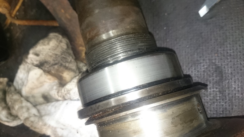

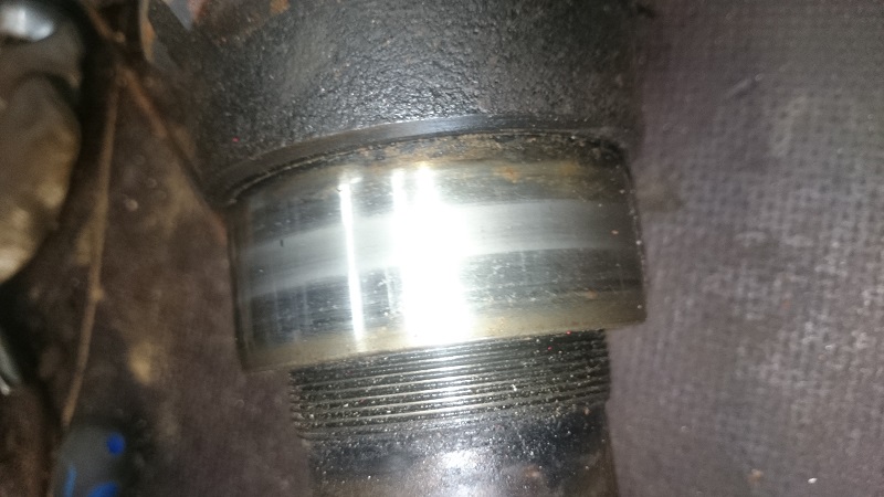

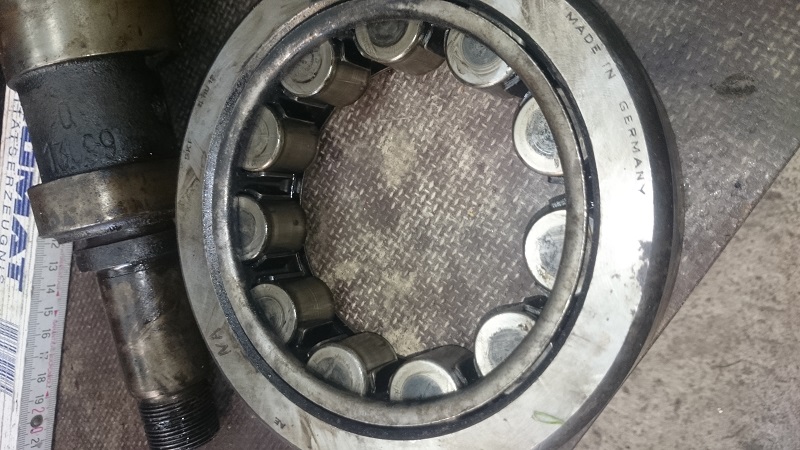

Aber seht selbst, denn ich habe mal ein paar Fotos gemacht:
Lager noch nicht gereiningt! :oops:
Gruß Lutz

Na so kannst Du doch wunderbar alles sichtprüfen !
Man sieht auf den Innenringen, dass die Lager schon etwas Schmutz zermahlen haben und deshalb so matt sind, wie gft schrieb.
Die Rollen selbst sehen aus dem (ungünstigen) Blickwinkel ganz gut aus, wenn das auf 9 Uhr (Bild 3) nur ein Schmutzfleck und kein Oberflächenschaden der Rolle ist.... .
Wenn die Rollen rundherum gut aussehen, würde ich ein solches Lager weiterverwenden. Sicher hattest du doch vor dem Zeregen den Motor auch schon mal gedreht, schlimme Geräusche wären dir doch aufgefallen, oder ?
Gruß, Uwe

Ja, also was ganz schlimmes war nicht zu hören. Habe aber jetzt auch nicht spezifisch danach gehört. Eigentlich wollte ich den Motor nur zerlegen weil er draußen im Freien Stand und als Ersatzteilspender nutzen. Beim zerlegen aber bin ich immer mehr überrascht worden wie gut die Substanz eigentlich ist und dann wars mal wieder um mich geschehen und der Endschluss des Wiederaufbaus wurde gefasst. Aber: und das allen Unkenrufen zum Trotz, und weil ich schon einige "Naturburschen" habe wird dieser gestrahlt und lackiert.
Ach so, der Fleck ist nur Dreck.

auf dem Lager steht 4 NU 12 von SKF. Die Maße sind Innen 60, Außen 150 und Breite 35. In den listen findet man allerdings nur die Bezeichnung NU412. Und ja irgendwie habe ich das Gefühl das es auch zei unterschiedliche Lagertypen sein können. denn das eine hat einen Innenring mit einem Ansatz und das andere nicht. Ich habe das auf der linken Seite (Kopf ist vorne) noch nicht ausgebaut. Bei den beiden Bilder der Innenlaufflächen sieht man die beiden verschiedenen Innenringe. Es sind aber beides Rollenlager.
