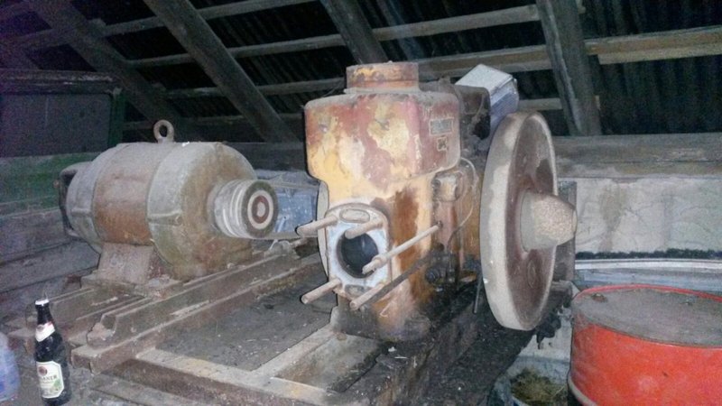

In der Scheune eines Kumpels steht seit fast 20 Jahren ein alter Deutz MAH 914. Den möchte ich jetzt im Winter endlich wieder fit machen! Der Motor ist seit eben dieser Zeit teil zerlegt. Der Zylinderkopf wurde damals demontiert, warum weis ich leider nicht genau. Angeblich soll der Motor einmal zu heiß geworden sein - fest ist zumindest nichts, Buchse und Kolben sind nicht verrostet und alles lässt sich gut durchdrehen.

Achso, der Motor ist Baujahr '55 und wie gesagt ein MAH 914. Motornummer kann ich bei Interesse nachreichen. Auf dem Bild sieht er echt kläglich aus... Einen Frostschaden aber scheint er nicht zu haben. Das lässt ja schon mal Gutes hoffen! :)
