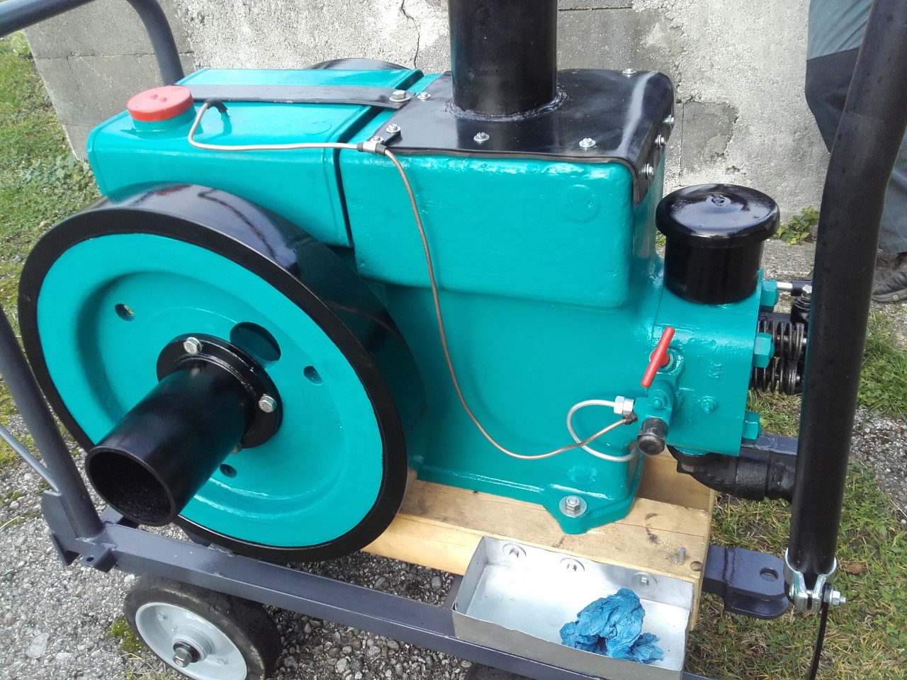

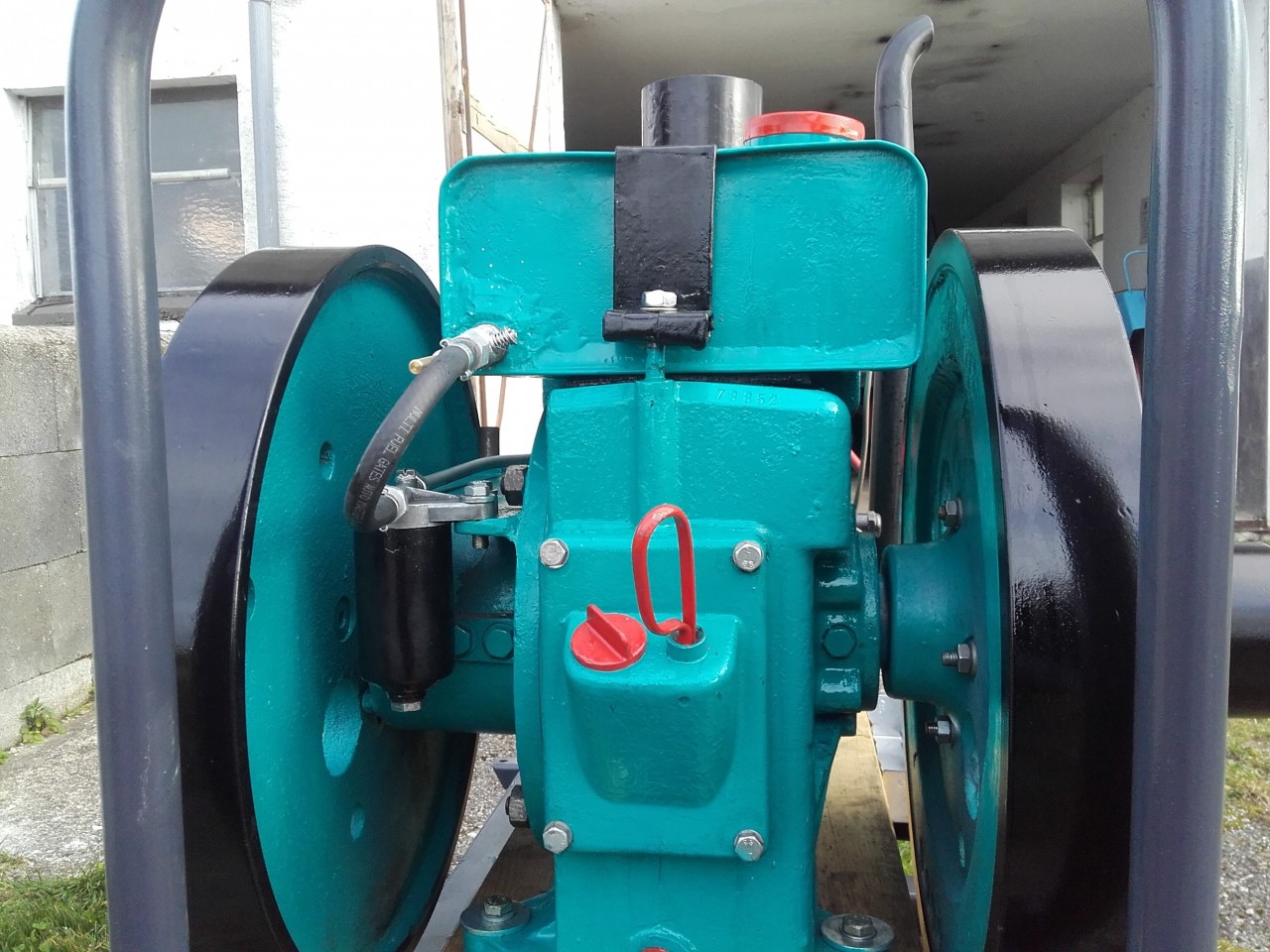

Hallo zusammen.
Ein Bekannter von mir hat einen Motor und weiß leider nicht um was für ein Modell es sich handelt.
Sendling oder Ebbs und Radinger
Schwungraddurchmesser ist 500mm.

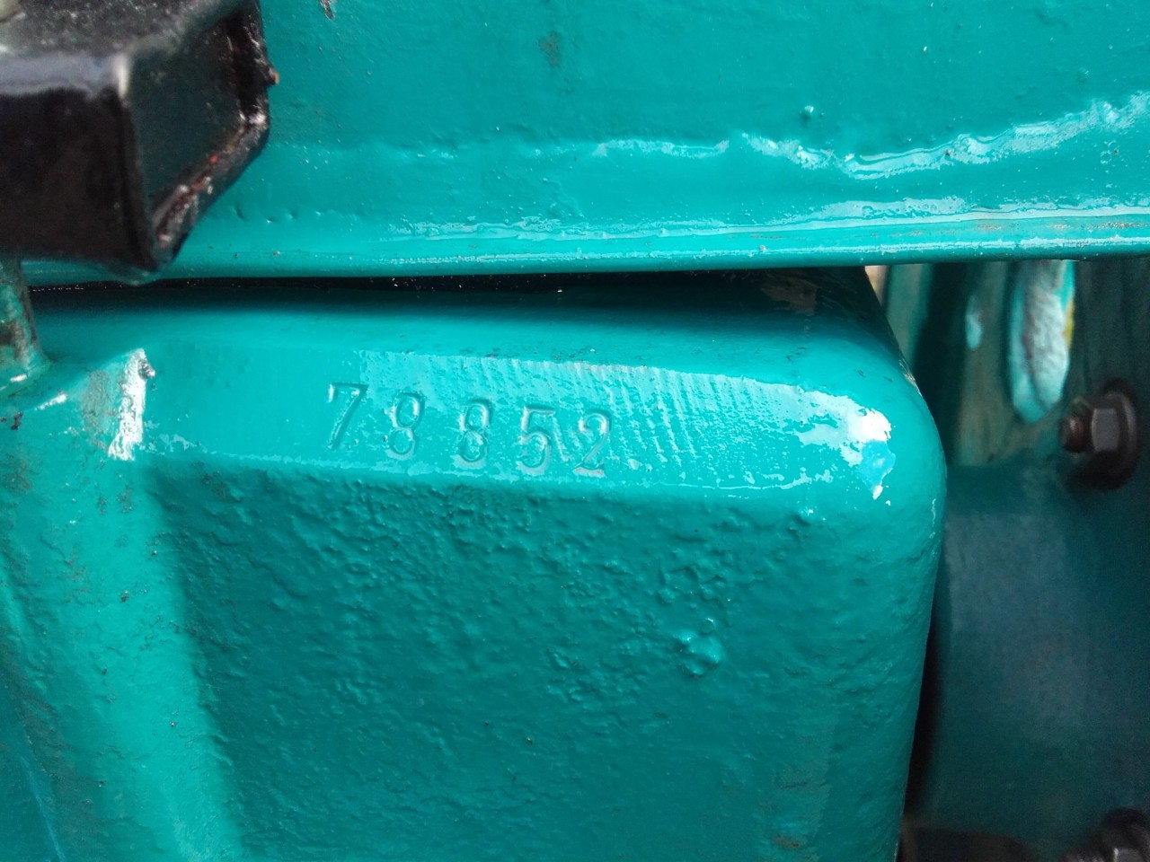

Motornummer ist 78852
Vielleicht weis ja jemand den Unterschied.
LG hastra
LG hastra

Hallo Hastra
Müsste ein Sendling D5 oder D7 sein
Gruß Helmut
Gruß Helmut

grüss gott,entschuldigung, das ist weder ein dm5 ,noch dm7 von sendling, da ich beide hatte oder den dm7 noch habe...zum typ sonst kann ich nichts weiter sagen... gruss wolfgang

Es müßte ein Sendling D7 sein.
Nicht DM7
Nicht DM7

Guten Morgen
Laut Vorbesitzer soll es sich um einen Ebbs und Radinger handeln.
EuR baute ja meines Wissens Lizenzmotoren von Sendling.
Waren die komplett gleich oder gab es kleine Unterschiede?
Mfg hastra
Mfg hastra

Ist irgendwo eine Motornummer eingeschlagen. Und wenn ja, dann wo?

Ja rechts ober Ölstab
Mfg hastra
- Beiträge: 1808
Re: Unterschied Sendling oder Ebbs und Radinger
Die Motornummer würde zu einem Sendling D6 oder D7 Ende der 30er Jahre passen. Mit dieser Nummer würde ich sagen, dass der Motor bei Sendling gebaut wurde und dann als Ebbs & Radinger verkauft wurde. Bei einer eigenen Dieselmotorenfertigung in Österreich hätte Ebbs & Radinger vermutlich eine eigene Nummerierung gemacht. Motornummern von den Benzinern, die dort vor dem Krieg selber gebaut wurden, habe ich leider nicht zur Hand.

Nachtrag:
Je nach Größe könnte das ein Sendling D6, D7, D12 oder D20 sein. Schwungraddurchmesser dieser Typen sind 44, 50, 56 und 65,5 cm.
