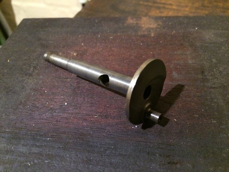

wäre die Möglichkeit denkbar das Gemisch statt über den Verbrennungsraum auch über das Kurbelgehäuse in das System zu geben, bzw. kennt Ihr Verfahren oder sogar Motoren bei denen das so ist?
Warum: Habe einen kleinen Modellmotor (Eigenbau) bekommen wo der Erbauer das so vorgesehen hat (hohle Kurbelwelle)...

Danke Euch
Dann erklärt sich das hier - also Chance das der tatsächlich funktioniert, Bilder folgen...
Danke Euch

Klar, letzen Endes muss es ins Kurbelgehäuse.
Hier halt in der "Kompaktversion".

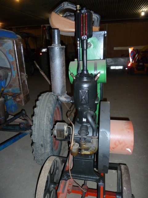

Es gab in der Tschechei drei Hersteller, die im gleichen System stehende 2-Takter Standmotore mit Gemischzufuhr über das Kurbelgehäuse.
Im Kolbenboden ist ein Ventil, welches beim Abgang des Kolbens öffnet. Dadurch wird dann das Gemisch angesaugt.
Mir wurde gesagt, daß diese Motore recht durstig waren.

Re: 2 Takt Motor - Gemischzufuhr über Kurbelgehäuse möglich?
Bringt mal nichts durcheinander: Die Gemischbildung findet im Vergaser statt. Nicht im KG. Bei den neumodischen Direkteinspritzern oder Diesel findet es im Inneren statt.
Hier geht es ja nur darum an welcher Stelle das Gemisch in den Motor eintritt. Es wäre theoretisch möglich direkt in den Brennraum aber dann nur unter Verwendung eines Gebläses oder Kompressors.
Die Verwendung der KW als Einlass bringt zusätzlich den Effekt einen Drehschieber als Einlasssteuerung zu haben. Heißt asymmetrische SZ. Außerdem ist bei den Modellmotoren die Zylinderfläche sehr klein um da zusätzlich einen Einlassschlitz unterzubringen.
