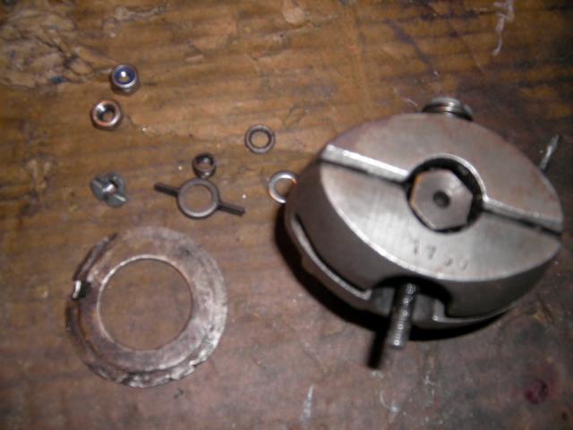

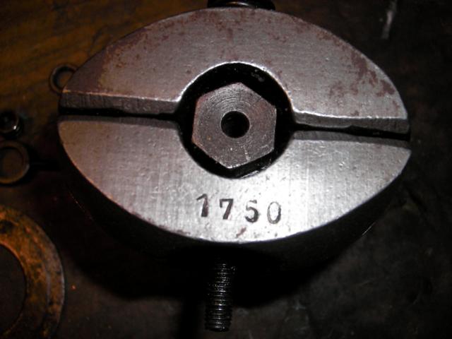

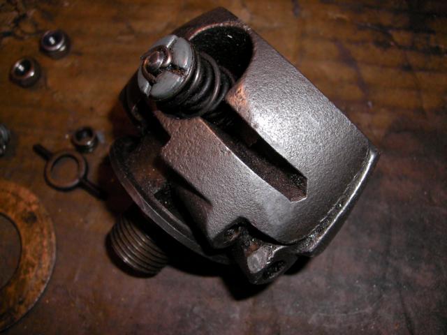

Hallo zusammen
Ich habe ein Problem mit einem völlig zerlegten Farymann LG. Der hat einen Drehzahlregler für 1750 Umdrehungen, der aber leider nicht komplett ist. Die Federn an einem Gewicht fehlen, die kleine seltsame Mutter, die die Federn hält, ist teilweise abgebrochen und wahrscheinlich fehlt auch die Regelstange - sofern die nicht noch in den Tiefen der anderen Teilekiste versteckt liegt.
Der Regler war säuberlich getrennt vom Rest verpackt, mit dabei ist eine große Unterlegscheiben (etwa so groß, wie die für Mutter auf dem Schwungrad).
Der Regler wird unmittelbar auf die Kurbelwelle aufgeschraubt, gehört die Unterlegscheibe dazwischen ?
Warum ist der Regler an einer Stelle an der Rückseite (beim Gewinde) so angeschliffen, fehlt da jetzt ein Teil, das abgeflext wurde? Gruß, Uwe
Daher die Frage nach einer Explosionszeichnung- hat jemand sowas oder einen Link dorthin ? 2]K640_SANY0388.JPG[/attachment]
- K640_SANY0388.JPG (46.53 KiB) 4336 mal betrachtet

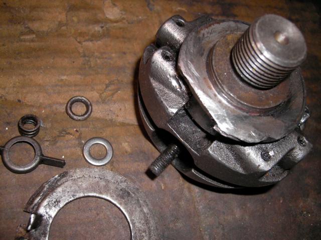

Re: Explosionszeichnung Farymann LG ?
hallo
schicke mir den regler ich mache ihn dir komplett. das teil das du für eine
scheibe hälst ist eine Sicherung.wasdir noch fehlt ist der reglerstift.
dieses teil ist auf keiner explosionszeichnung zu sehen.
mfg artur
mfg artur

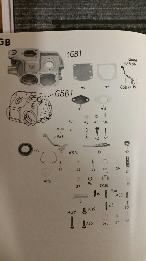

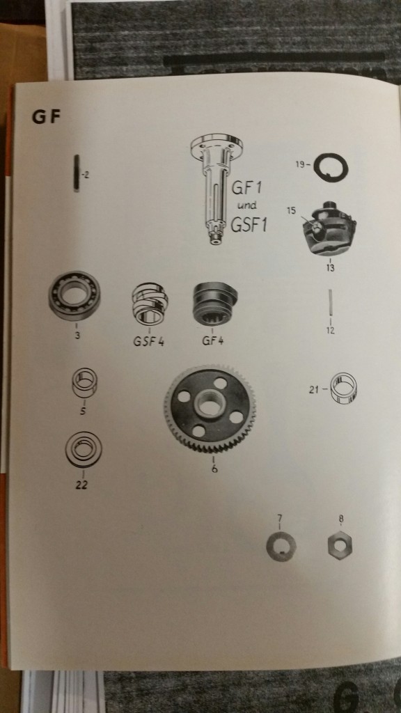

Hallo ihr Alle
Habe mal in meinen unterlagen gestöbert und konnte folgendes finden.
Also in meinen Unterlagen kann man den Regler Stift gut erkennen.
Wünsche allen ein schönes Weinachsfest.
Gruß Lothar
Gruß Lothar
hallo
schicke den regler die kompletierung und ein neuer reglerstift kosten 10.-euro
mfg artur
mfg artur

ackerschiene
- Beiträge: 588
Dann noch einmal öffentlich:
Vielen, vielen Dank an Artur.
Es hat alles prima geklappt. Und der Regler sieht viel besser aus, als vorher
Woher er das nur alles weiß....nur der Wohnort gibt Hinweise darauf....
Würde mich gerne revanchieren, aber ich weiß nicht, wie.
Danke und Gruß,
Uwe
Danke und Gruß,
Uwe
