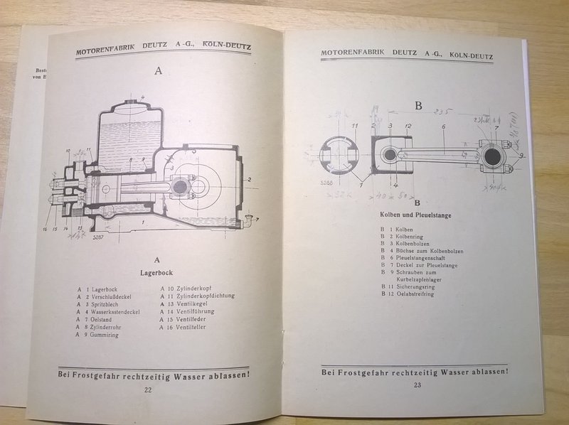

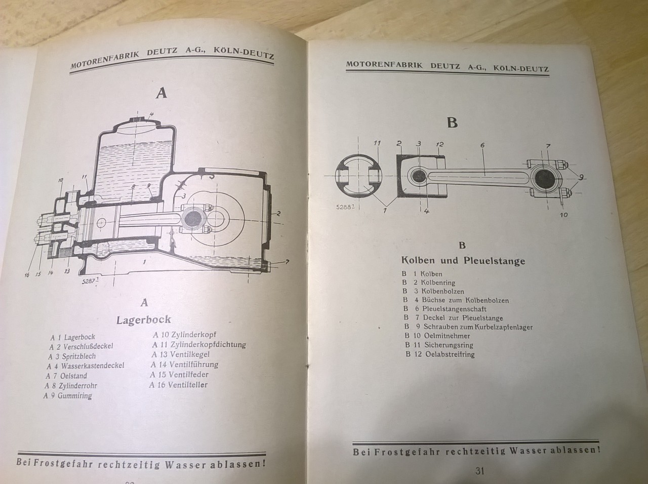

das oberste Bild ist aus einer älteren Erstzteilliste als das zweite, wo ein Ölmitnehmer abgebildet ist. Mein Motor hat wie auf dem oberen Bild keinen Ölmitnehmer. Das Pleuel taucht im Moment relativ tief in das Öl ein und verteilt es dementsprechend. Ich weiß auch nicht wie groß der Ölmitnehmer bei späteren Motoren war. Ich hatte den Kolben noch nicht raus, hab den Motor erst vor einer Woche bekommen, muss ich noch machen.
Gruß Björn
Gruß Björn

Habe mich verschrieben, das zweite Bild ist das älteren!

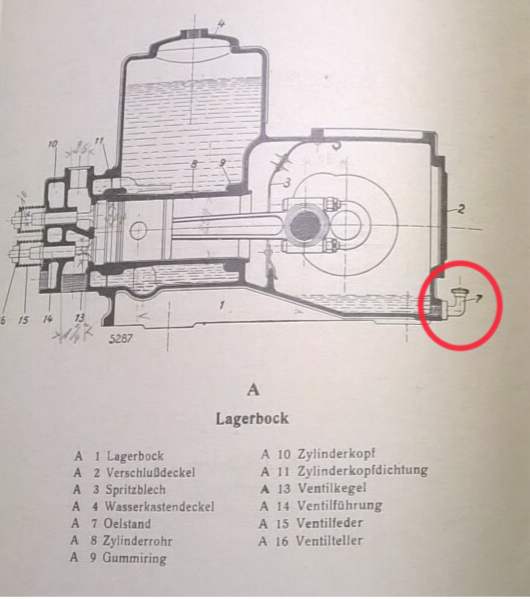

ich brauche das rot umkreiste Teil (Maße wären schon sehr hilfreich), für ein Schauglas wie es spätere Motoren hatten gibt es keine Vorsehung im Motorblock. Anstatt dieses Teils ist bei meinem Motor nur noch eine Ablassschraube eingedreht, da wird es mit der Kontrolle des Ölstandes schwierig.
Gruß Björn
Gruß Björn
- MA.png (309.25 KiB) 2162 mal betrachtet
ackerschiene
- Beiträge: 588
Re: Deutz MA311 Ölstandskontrolle
Ich habe an vielen Motoren schon Winkelstücke mit Rohrstücken aus dem Sanitärbereich gesehen, mit denen man das recht einfach bewerkstelligen könnte.
Die Maße müsste man sich natürlich selbst passend machen.
Gruß, Uwe
Gruß, Uwe
