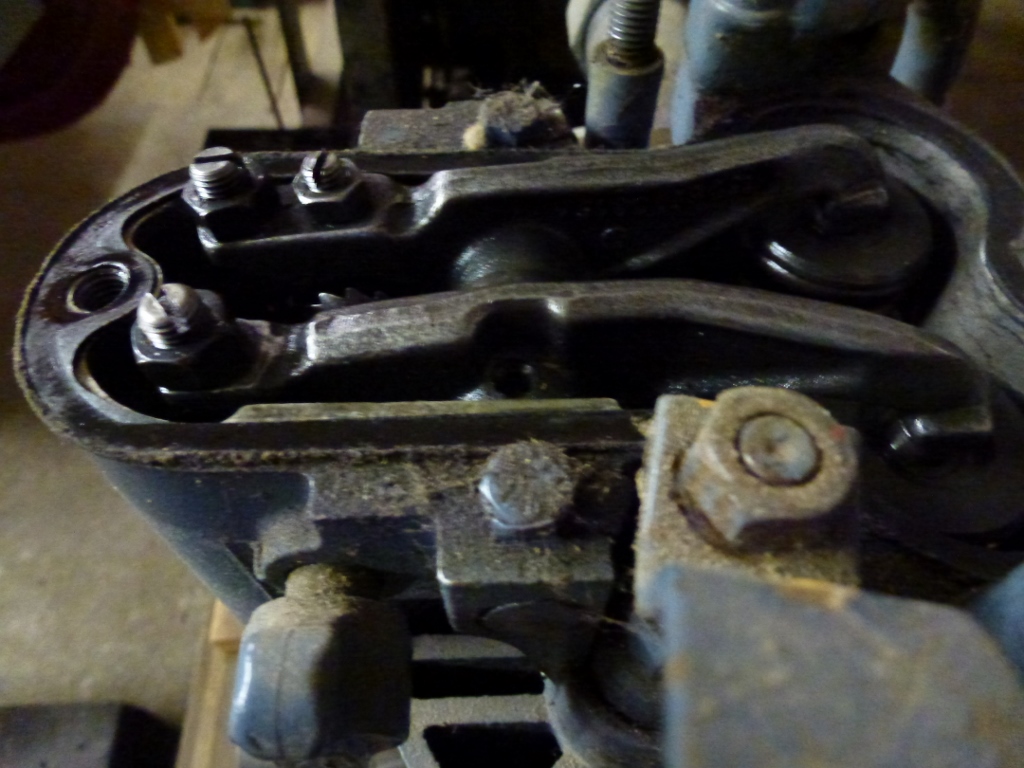

hallo,
hier das bild der kipphebel eines hatzmotors.
ventile nach vorgabe einstellen, und dann kann mann an der zweiten schraube ( am hinteren kipphebel) die öffnung des ventils bei betätigung des dekohebels einstellen
ca. 1mm müsste reichen
danach vorsichtig von hand durchdrehen um sicher zu gehen dass der kolben nicht ans ventil anstösst.
mfg
